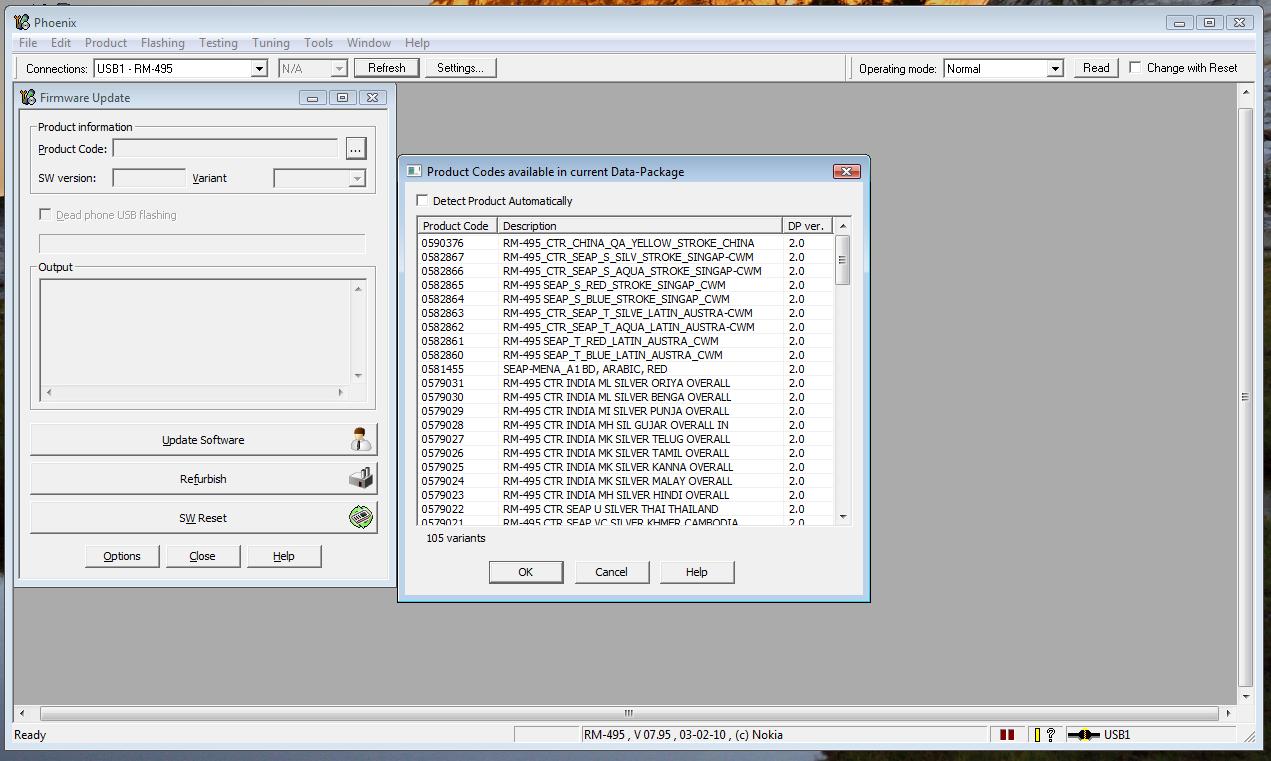

    Witam. Na początek, powiem jedno: 5130 XM, to najgorszy telefon jaki powstał. NIC praktycznie w nim nie działa. A Phoenix nie radzi sobie z żadnym teste, zawsze wywalając
    Error reading the status of the SIM card from phone.
    HRESULT 0x8400a814 (-2080331756)
    DTL Messaging: Data send failed. DTL Back-End error code = 0x8400A4AD. Could not send data to the driver, reason: 0x8400441A. Common USB DCM: Device was not connected, check that the cable is properly plugged and the device's power is on.Extended driver error info: (null).
    Przy każdej próbie testu. Flash nie daje rady, telefon nie pozwiala zrobić downgradeu, a wyższe wersje się nie wygrywają.
    Nie wiem już co zrobić, telefon ledwo co działa.
    Dodam, iż dzisaj został porządnie zalany, przez 20 minut nie właczał sie, tylko były wibvracje, wiec pewnie zwarcie, potem go wysuszyłem, i działa. Telefon nie ma 2 rezystorów od podświetlenia klawiatury, w wyniku cxzego 2 prawe diody nie palą się.
    Co mam zrobić, telefon muli, czasem przestaje reagować.
    Proszę, pomóżcie...

    Witam. Posiadam aktualnie 7.95, próbuję wgrać 7.97 v20 (NDT), ale nie wiem jak, bo mam problem, iż ściągnąłem wyżej wymienionym firmware, ale nie wykrywa mi proiduct code w flashing. I co tam wybrać? Okno flashing ma puste pola tekstowe... auto detect, scan product nie pomaga.. A na dodatek, dzisaj stało się coś dzinwego - uruchomiełem tel. bez sima, silnik zaczął wibrować, ekran zrobił się białby i tel. się wyłączył, ale za 2 raem włączył się normlanie. CZasem mam problem z przebudzeniem go, tzn nie podświetla sdię ekran po zablokowaniu, gdy nacisnę jakiś klawisz.
    Nie wiem, o co chodzi z tymi testami, wszędzie jest, np.
     Audio Test request from the provider failed.
    Please check that the product is connected properly
    and the connection has been established.
    If you are running internal loop test check that phone is in local mode.
    HRESULT 0x80041001 (-2147217407)
    PcfAudioLayerSubstitute status=0x5 update=0x0 efficiency=0x0;PCF=0x80041001
    ALE ON JEST PODŁACZONY POD USB!

    Próbuję wgrać normalnie, ale nie mogę sobie z tym poradzić, bo nie mam product code, zobaczcie jak wygląda moje okno flashowania, nie mam nic w nim, a w product code nie wiem które wybrać, szczególnie że większość to idndie chiny itp.

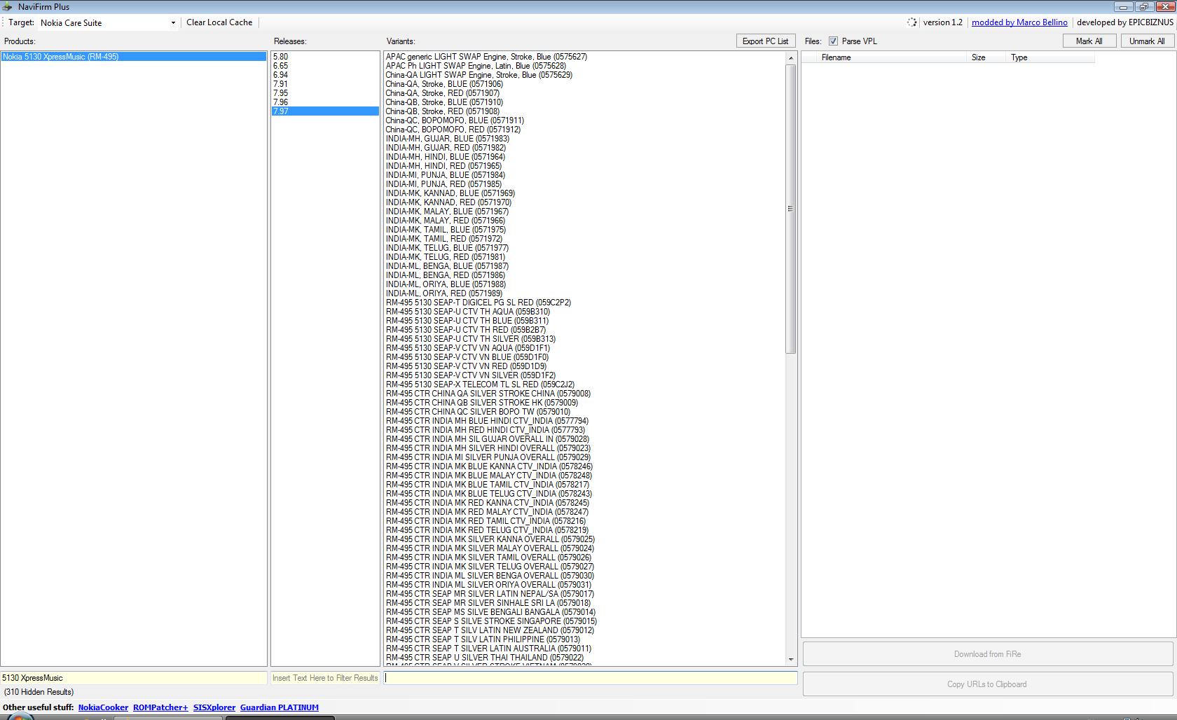

    Navifirm 0.3 daje mi takie możliwości:

    I teraz które wybrać?
    PS: To było do 7.97, bo w 5.80 jest pełno róznych eurolatin, więc chyba tych dobrych dla mojego tel., ale nie da się zdwongradować tego telefonu... wiec co teraz? Jedyny soft jaki mogę wgrać, to 7.97 i 7.96, bo aktualnie w fonie jest 7.95. A najlepsze jest to,że wszystko zaczęło się, gdy pobrałem aktualicje od nokii w teelfonie, i zaaktualizował mi go do 7.95.... Wtedy telefon mulił, itp.

    Pobierz navifirm 1.2 a to product code
    5130 XpressMusic [RM-495] - S40v5 FP1

    Navifirm 1.2 ustawiony tak: 5130 XM - Problemy z phoenixem, a właściwie ze wszystkim...
    pokazuje tylko takie product cody (nie ma tam żadnego z w.w)

    Witam, nie zdazyłem przeczytać Twojej wypowiedzi arti, więc teraz odp:
    Dobrze to pamietam, chciałem zobaczyć co tam nokia nowego dała do softu, i zaaktualizowałem go, do 7.95. Telefon strasznie zmulił, muzyka włącza się okolo 10 sekund od nacisniecia przycisku do odtwarzania, itp.
    Więc, co teraz? Bo rozumiem że 7.95 nie wgram za pomocą usb + phoenix?
    PS: A dasz product cody do wersji w jęz. angielskim do 7.97?

    Nie ma typowo angielskiej wersji, w każdym z powyższym jest zawarty język angielski. Jeszcze jedno, z tego co zauważyłem próbujesz wgrać firmware w zwykłym trybie, wgraj jako Dead USB. Poczytaj dokładnie ten temat.

    Problem roziązany z brakiem product code. Teraz zobaczymy, co dalej
