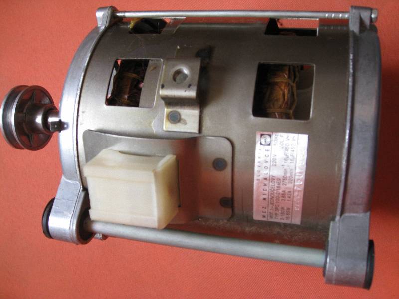

    Próbowałem wykorzystać w swojej kosiarce silnik od pralki automatycznej polar. Po podłączeniu zgodnie ze schematem wirnik obraca się dopóki nie wjadę w trawę (nawet bardzo niską). Posiadam dwa takie silniki więc spróbowałem z to samo zrobić z innym silnikiem i sytuacja się powtórzyła. Co może być tego przyczyną? Wcześniej posiadałem słabszy silnik i sprawował się dosyć dobrze dopóki się nie spalił.

    Kolego kemot09, a jaką moc posiada silnik od rzeczonej pralki? co najwyżej 60W - słownie:sześćdziesiąt (sprawdź, jest podana na korpusie).
    Tymczasem moc silnika typowej kosiarki to 900-1600 W. Czujesz różnicę?

    Wcześniej miałem trochę słabszy silnik 45W i sprawował się w miarę dobrze. Myślałem że ten 65 W spokojnie mi wystarczy.

    Moc tego silnika wynosi dla obrotów wolnych 270W a dla obrotów szybkich (wirowanie) około 700W. Jakie obroty wykorzystuje autor wątku - nie wiemy.
    Kolego, piszemy o rzeczach na których się znamy - ten silnik nie ma takiej mocy. Zresztą sama jego konstrukcja o tym świadczy - krótki wirnik i stojan.
    Silnik z pralki Polar w kosiarce - dlaczego zatrzymuje się w trawie? Silnik z pralki Polar w kosiarce - dlaczego zatrzymuje się w trawie? Silnik z pralki Polar w kosiarce - dlaczego zatrzymuje się w trawie?
    Kolega może mieć silnik o mocy 60W - nie będzie działał w kosiarce, zbyt słaby do "rozbujania" ostrza w trawie.

    hm... właśnie odstawiłem w techniczny niebyt swoją 24 letnią pralkę automatyczną POLAR Ekonomik PS389.
    Silnik indukcyjny - opis poniżej:
    ZE "EDA" Poniatowa
    Typ OKC2-2/120K
    BN-75/3016-04
    220V-50Hz
    2775/425 obr/min
    60/45 W
    S1/S3-80
    16µF/500V
    izol B
    Szkoda, że autor tematu nie podał jakimi konkretnie silnikami dysponuje.

    Mam identyczne dwa silniki jak autor poprzedniego postu 65/45W. Chyba faktycznie są za słabe do kosiarki. Dzięki za fatygę.
