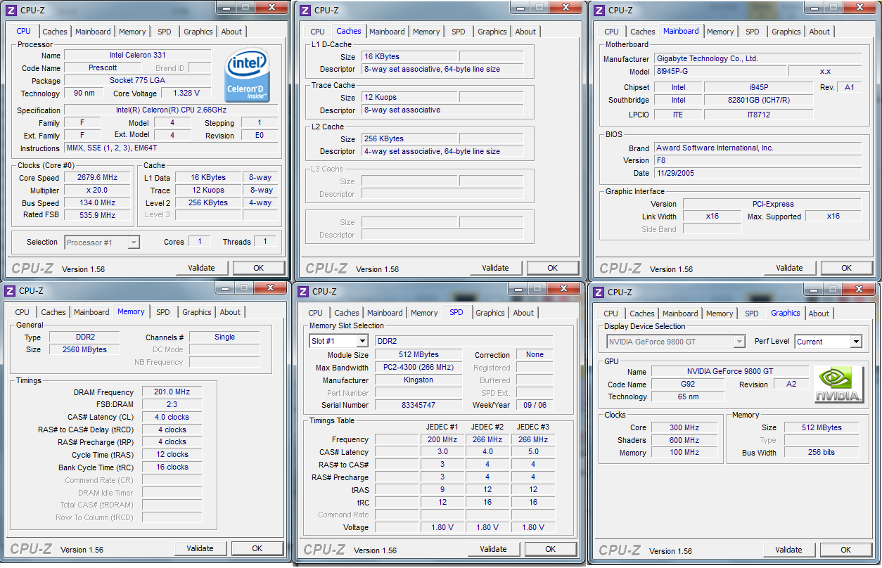

    Witam!
    Na wstępie chciałbym tylko powiedzieć, że:
    -Nie jestem nowicjuszem w dziedzinie oc, ale moja wiedza jest ograniczona
    -Mój sprzęt był już podkręcony, ale jedyne co ustawiłem na sztywno to napięcia. Reszta podnosiła się automatycznie.
    -Obecnie pracuje na oryginalnych ustawieniach, ponieważ ze starości bateryjka w płycie głównej przestała się ładować i musiałem ją wymienić. A chyba wszyscy wiemy z czym wiąże się wyjęcie bateryjki...
    Po tym zabiegu przed ponownym podkręceniem zastanawiam się, czy zostawianie BIOS'owi, aby sam wszystko podnosił jest dobrym pomysłem. Dlatego ja dostarczę wszystkich potrzebnych informacji i prosiłbym mądrzejszych ode mnie, aby powiedzieli mi jakie będą optymalne ustawienia wszystkiego i gdzie te ustawienia wprowadzić.
    SPECYFIKACJA SPRZĘTU:
    Płyta główna: Gigabyte 8I945P-G
    Procesor: Intel Celeron (331) 2,66Ghz
    Grafika: Geforce 9800
    Ram: 2,5Gb
    Zasilacz: MODECOM Premium 500W
    Chłodzenie procesora BOX.
    Pierwsze, co mógłbym wam dokładniej podać, co przychodzi mi na myśl to screeny z CPU-Z. Więc je załączam... Przypominam tylko, że chodzi (jak w temacie) o overclock procesora. Jeżeli potrzeba jakieś inne informacje wystarczy powiedzieć, a ja będę na bieżąco je podawał.

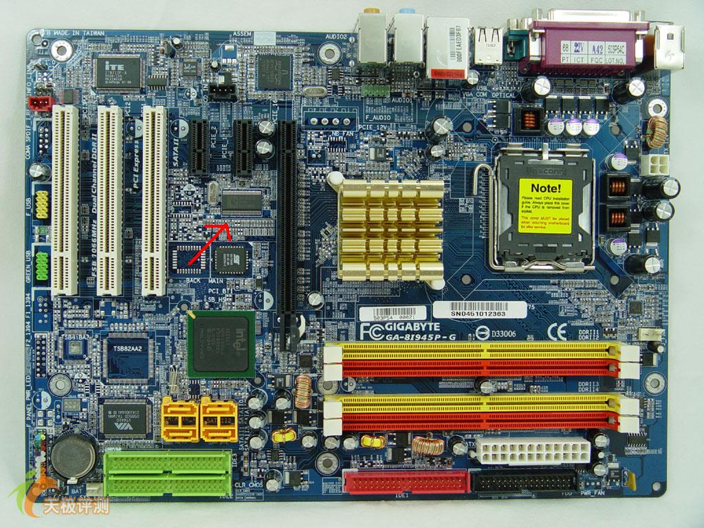

    Program wyświetla aktualne zegary FSB/MEM/PCIE/PCI więc się nie bój. Z tym dymem to trochę przesadziłem hehe
    http://www13.plala.or.jp/setfsb/
    Musisz znać model układ PLL na płycie

    Sorry za takie pytania, ale co to ten układ PLL?
  • #21 9626378
    Pultan
    Poziom 30  
    Posty: 1720
    Pomógł: 75
    Ocena: 27
    Optymalne ustawienia przy podkręcaniu procesora...
    Podążaj za strzałką :)

    No i gdzie ja mam znaleźć info o tym???
    Pomóż...
  • #23 9626389
    Pultan
    Poziom 30  
    Posty: 1720
    Pomógł: 75
    Ocena: 27
    Nie łatwiej odczytać z układu?

    Drogą elektroniczną.... ciężka sprawa. Jak pamiętam to program Sandra czasami to pokazywał. Będzie to się zwało "Clock Generator"
