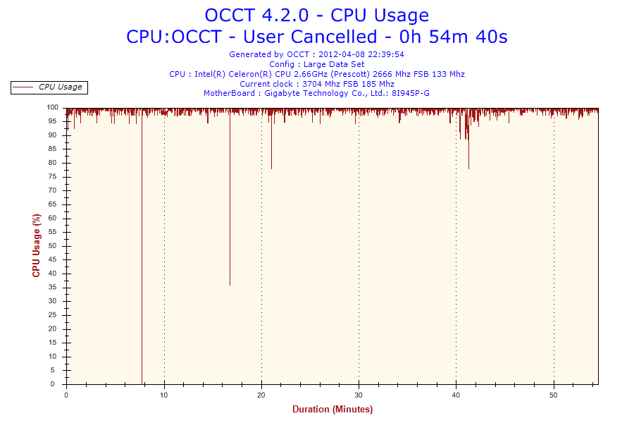

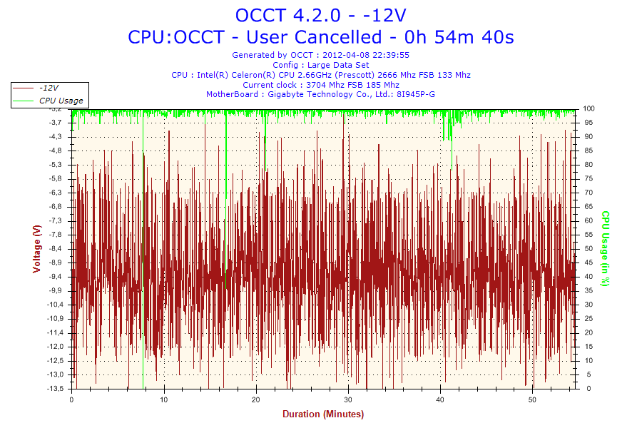

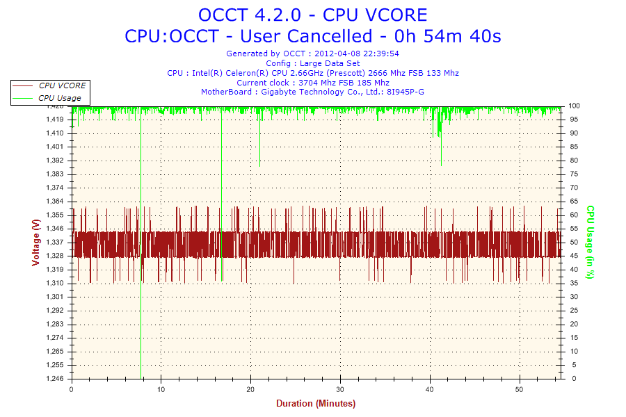

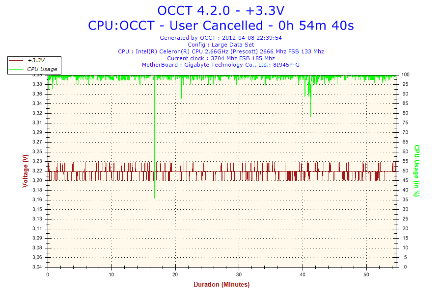

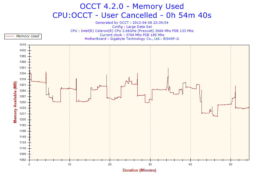

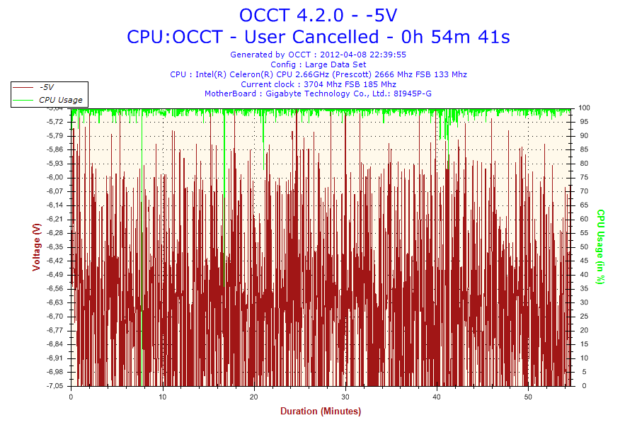

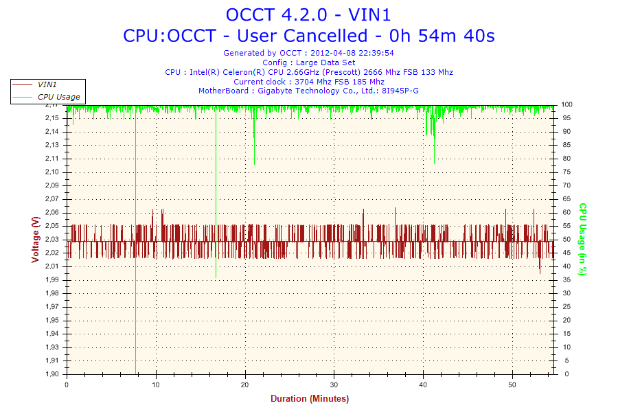

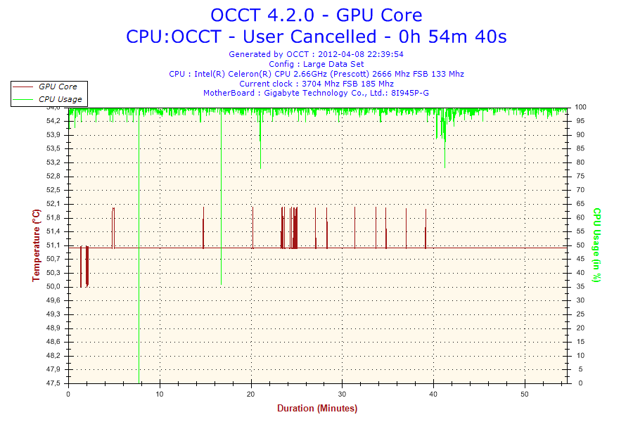

    Jak już mówiłem parametry są ustawione w BIOS'ie na sztywno. Program, zarówno ten do podkręcania, jak i Cpu-z również podaje ustawienia i prędkości takie, jakie ja ustawiłem. Proszę, a oto wyniki testu z OCCT:
    Procesor Intel Celeron 331 - czy podkręcać dalej? Procesor Intel Celeron 331 - czy podkręcać dalej? Procesor Intel Celeron 331 - czy podkręcać dalej? Procesor Intel Celeron 331 - czy podkręcać dalej? Procesor Intel Celeron 331 - czy podkręcać dalej? Procesor Intel Celeron 331 - czy podkręcać dalej? Procesor Intel Celeron 331 - czy podkręcać dalej? Procesor Intel Celeron 331 - czy podkręcać dalej? Procesor Intel Celeron 331 - czy podkręcać dalej?
    Co o tym sądzisz? Jedyne czego nie mogę sprawdzić, czy program zmienił to właśnie PCI-E. Jednakże gdy ustawiłem kiedyś tę wartość na 107, to już głupiały dyski, a teraz się tak nie dzieje.

    Kolego zwróć uwagę na napięcia. Polecam miernik w dłoń i sprawdzanie. To co wykazuje OCCT, wymaga analizy. Inna sprawa, że to programowe podkręcanie, może być patykiem na wodzie pismem, dopóki nie przeprowadzisz solidnych testów.
    Przepraszam, nie dopatrzyłem, że to napięcia ujemne... Tak czy inaczej miernik pewniejszy.
  • #8 10896719
    Oximon
    Posty: 1356
    Pomógł: 79
    Ocena: 27
    Napięcia są jak trzeba (już mierzyłem). A co do tych testów to co masz na myśli? Podkręcenie do tego stanu (3,9Ghz) wymaga około jednej h (podkręcam co 1fsb (20 Mhz na rdzeniu)), a komputer i tak potrafi się w trakcie tego zabiegu zawiesić.
