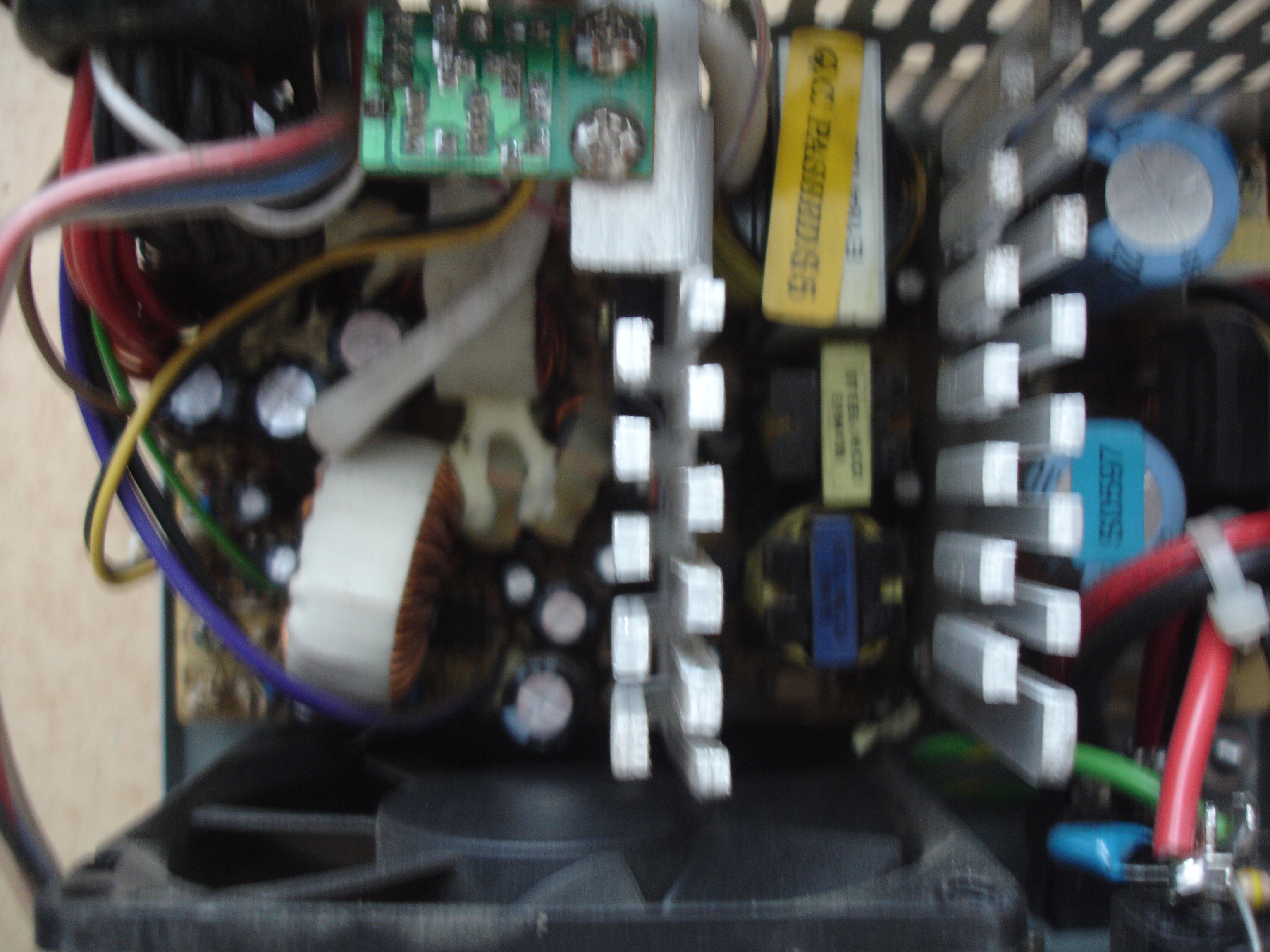

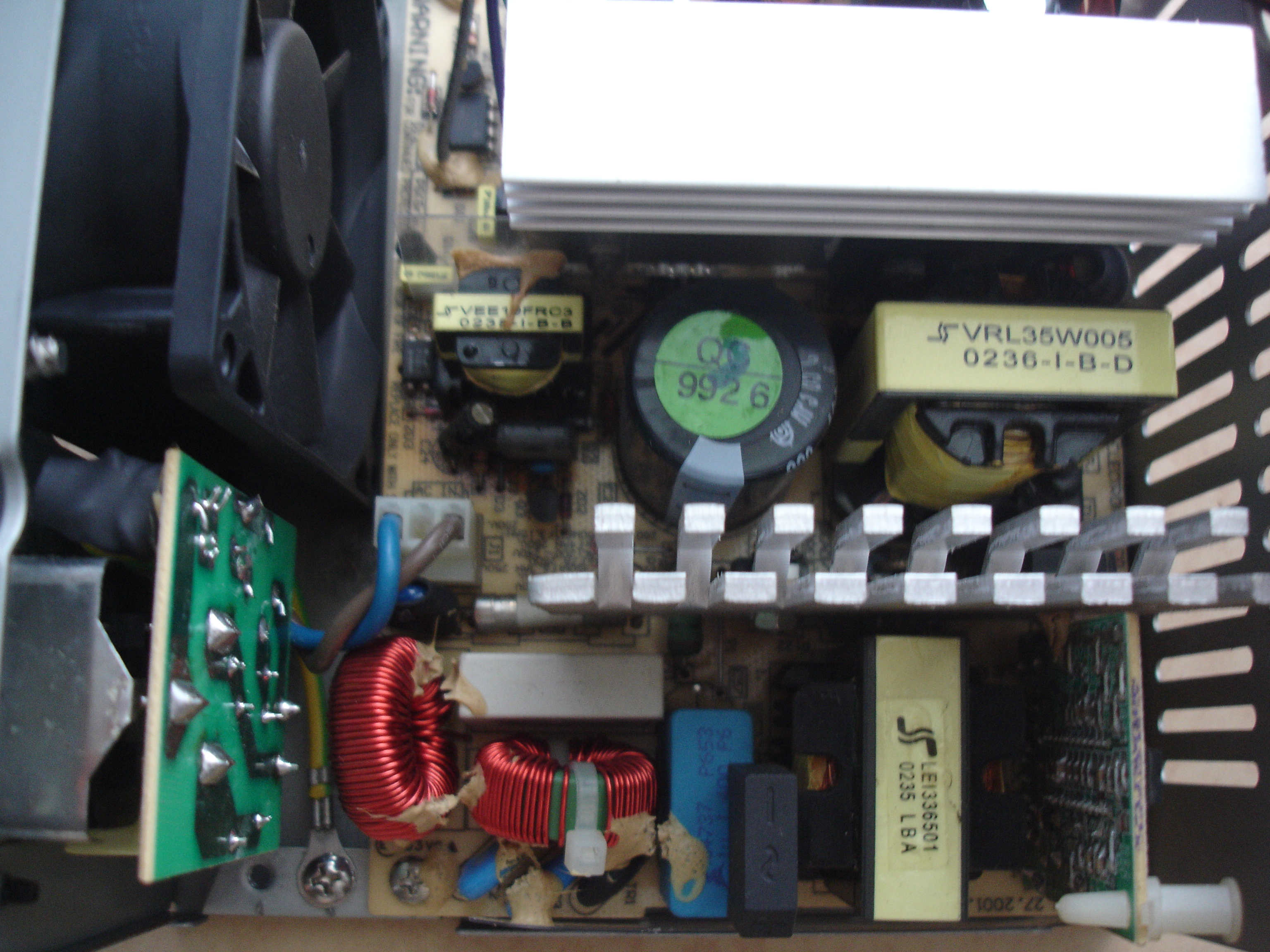

    Pożyczyłem zasilacz Chieftec 400 W od kolegi i komp ładnie uruchomił się. System się załadował bez problemów. Wychodzi na to, że obie te stare zasiłki zepsuły się. Czy da się samemu któryś z nich naprawić, albo sprawdzić co jest nie tak?

    Zajrzyj do obydwu i obejrzyj stan kondensatorów elektrolitycznych: wybrzuszenia, barwne wycieki.
