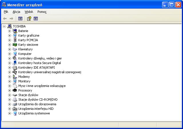

    Witam, jak w temacie, nie działają klawisze skrótu "Fn" + "F1" do "F12". System na laptopie to XP. Czy to wina braku oprogramowania bądź sterowników?

    Czy posiadasz Servis Pack-a 3? Daj screena z menadżera urządzeń.

    Tak, posiadam SP3
    Oto screen

    W moim działają jak im się zachce. Uważam osobiście, że to błąd oprogramowania.

    Usterka naprawiona, brakowało sterowników Common Modules. Temat uważam za zamknięty:)
