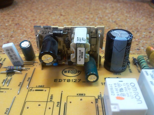

Jakiś czas temu przestał działać całkowicie, serwis Aristona stwierdził uszkodzoną płytę główną.
Koszt naprawy - 700 pln.
Przeszedłem się po kilku serwisach i nikt nie podjął się naprawy płyty głównej.
Troszeczkę interesuję się elektroniką więc zacząłem sam grzebać.
Przy sprawdzaniu elementów znalazłem uszkodzoną diodę UG2B - wydaje mi się,
że w układzie zasilacza. Nie znalazłem niczego podobnego w swoich częściach,
więc wlutowałem na próbę diodę prostowniczą.
Piekarnik ożył, ale dioda wydaje dziwne "dźwięki" i przy próbie załączenia grzałek piekarnik resetuje się.
Po resecie dalej działa.
Znalazłem w sieci opis diody:
Link do opisu diody
Fotki płyty głównej i miejsca gdzie znalazłem uszkodzoną diodę (miała przejście w obie strony).
Dioda znajduje się na dodatkowej płytce wlutowanej w płytę główną.
Na zdjęciu po prawej zbliżenie miejsca po diodzie (jest wylutowana).
Jaki mogę zastosować odpowiednik dostępny w ogólnej sprzedaży?
Niestety w Legnicy wybór części jest znikomy - jeden mały sklepik z częściami.
No i mam pytanie do serwisantów : wymiana samej diody pomoże?, czy można spodziewać się następnych uszkodzonych elementów.
