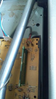

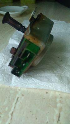

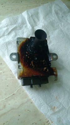

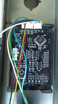

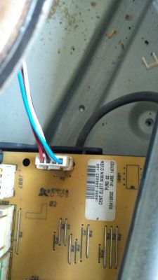

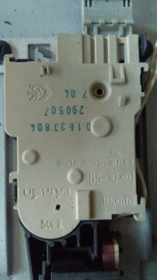

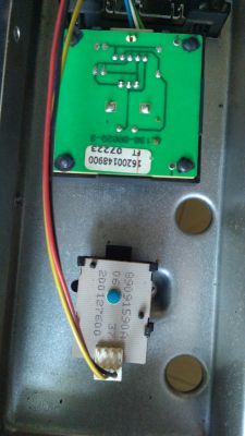

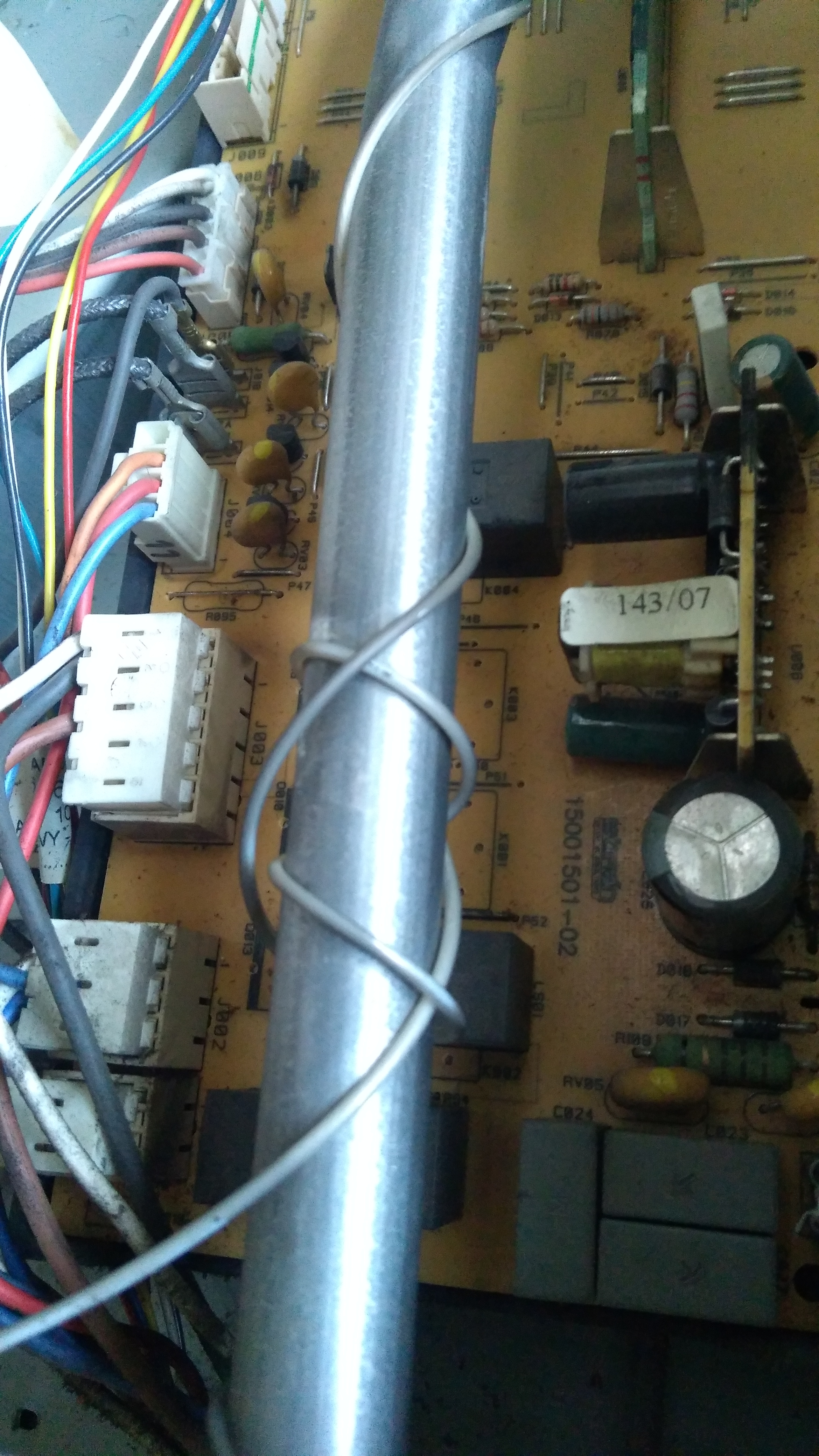

    Koledzy oto zdjęcie spalonej części na pierwszym zdjęciu.
    Ariston CX65SF9 XU - Brak zasilania na piekarnik i zapalarkę Ariston CX65SF9 XU - Brak zasilania na piekarnik i zapalarkę Ariston CX65SF9 XU - Brak zasilania na piekarnik i zapalarkę

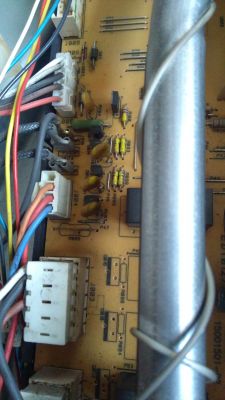

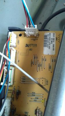

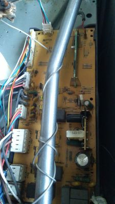

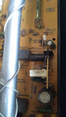

    Teraz pytanie do Was napewno jest to czujnik jakiś i do niego idą dwa przewody i masa, zrobiłem zdjęcie jeszcze tylnej części kuchni i płytek sterujących, na płytkach przynajmniej z zewnątrz nie zauważyłem "nadpaleń" i uszkodzonych rezystorów, ale nie jestem elektronikiem.
    Ariston CX65SF9 XU - Brak zasilania na piekarnik i zapalarkę Ariston CX65SF9 XU - Brak zasilania na piekarnik i zapalarkę Ariston CX65SF9 XU - Brak zasilania na piekarnik i zapalarkę Ariston CX65SF9 XU - Brak zasilania na piekarnik i zapalarkę Ariston CX65SF9 XU - Brak zasilania na piekarnik i zapalarkę Ariston CX65SF9 XU - Brak zasilania na piekarnik i zapalarkę Ariston CX65SF9 XU - Brak zasilania na piekarnik i zapalarkę Ariston CX65SF9 XU - Brak zasilania na piekarnik i zapalarkę Ariston CX65SF9 XU - Brak zasilania na piekarnik i zapalarkę Ariston CX65SF9 XU - Brak zasilania na piekarnik i zapalarkę
    Najpierw nie działał zegarek i nie było światełka w piekarniku, piekarnik się nie uruchamiał, natomiast działała zapalarka żeby uruchomić palniki gazowe, po włączeniu kuchni z prądu i ponownym podłączeniu, z tyłu poszedł dymek, podejrzewam że zwarcie spaliło ten czujnik, którego zdjęcie zrobiłem i nie działa też zapalarka pod gaz.
  • #5 18225947
    BAJKA831
    Posty: 23
    Ocena: 9

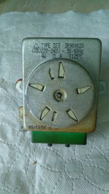

    Witajcie koledzy jednak poszło przepięcie i uszkodził się procesor w zegarze, który podaje prąd na płytkę i szukam takiego zegara do modelu tej kuchenki, pomoże Ktoś?
