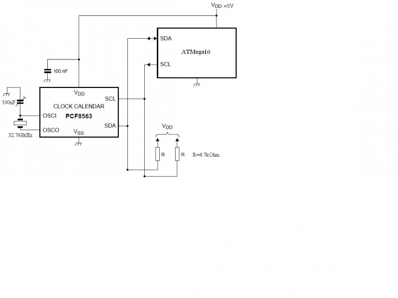

    Próbuję odczytać czas z zegara PCF8563, ale na wyświetlaczu LCD nic się nie wyświetla.
    Bardzo proszę o sprawdzenie poprawności poniższego kodu i wskazanie gdzie ew. powinienem coś poprawić.
    Ogólnie podłączyłem SDA i SCL przez rezystory 4,7k do Vcc oraz zastosowałem rezonator 32kHz, a przy nim kondensator 22p. Pomiędzy Vcc a GND wpiąłem kondensator 100nF.
    Podczas kompilacji pojawiają się 3 warning-i, że zmienne sekundy, minuty, godziny w funkcji main nie są zainicjalizowane, ale przecież wpisuję do nich wartość w dalszej części funkcji więc nie wiem skąd warning...

    Po głębszej analizie datasheet-a dodałem dokładniejsze sprawdzanie poprawności operacji dla interfejsu I2C. Mianowicie w funkcji void TWI_Write(uint8_t ucData) rozpisałem każdy warunek osobno.
    Teraz przy wgraniu programu na wyśw. LCD pojawia się komunikat:
    Czas: ?
    ERROR 1
    Oznacza to, że albo SLA+W nie został wysłany albo, że nie został odebrany bit potwierdzenia ACK.
    Bardzo proszę, zeby mnie ktoś nakierował, co może być tego przyczyną oraz jak można to rozwiązać.
    Poniżej przedstawiam kod samej tylko funkcji sprawdzającej zapis danych oraz schemat połączeń mojego układu.

    LosRabinos
    Nie wiem, czy trochę poniewczasie, ale zawsze to coś.
    Odnośnie hardware-u: PCF8563 noga 3 (A0) do masy i wtedy (pierwszy listing):
    Kod: C / C++
    Zaloguj się, aby zobaczyć kod
    bo ATmega gada pod nieistniejacy adres, a jak nie, to zostaw kod jaki jest, ale podepnij nogę 3 do Vcc.

    OD KIEDY PCF8563 MA NOGĘ ADRESOWĄ?
    Takowa jest w modelu pcf8583, w 8563 pełni ona rolę programowanego wyjścia sygnału etatowego i jeśli z niego nie korzystamy to powinna być pozostawiona jako niepodlaczona...
    Zachęcam obu Kolegów do lektury karty katalogowej obu kości, bo jak tak dalej pójdzie to marnie wróżę...

    Na schemacie który umieściłem przy rezonatorze kwarcowym powinien byc kondensator 22pF.
    Teraz program ruszył i na wyświetlaczu LCD pojawia się już czas który ustawiam.
    Jest tylko jeszcze jednen mały mankament tzn. ja ustawiłem czas początkowy 11:22:33. Za każym razem, gdy wartośc sekund osiągnie 40, to wartość godzin zmienia się z 11 na 51. Gdy wartośc sekund osiągnie 00 to wartość godzin wraca do stanu pierwotnego tzn 11.
    Czy ktoś mógłby mi powiedzieć skąd taka dziwna zmiana?
