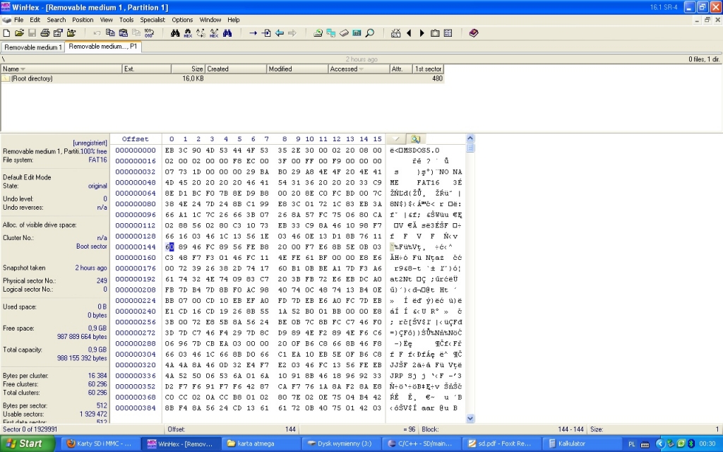

  • #12 9857121
    qutrit
    Posty: 432
    Pomógł: 33
    Ocena: 26
    Witam ponownie
    Tak więc po nawiązaniu kontaktu z moją kartą np. poprzez odczytywanie CID, przeszedłem do następnego etapu jakim jest jest implementacja FAT16. Zaczynając oczywiście od szukania info w internecie.
    Więc FAT16 oznacza, iz mamy do dyspozycji 2^16 adresów do adresowania klastrów (jednostek alokacji).

    Postanowiłem inaczej przetestować zapis/odczyt. Sformatowałem kartę SD w komputerze. Zainstalowałem WinHexa i widzę bajt po bajcie jak ona wygląda.
    Komunikacja z kartą SD w trybie SPI na ATmega168 w C++ - kod i komendy
    Funkcja do odczytu pojedyńczego bloku wygląda następująco:
    Kod: text
    Zaloguj się, aby zobaczyć kod
    Podając w argumencie komendy 0 powinienem odczytać cały pierwszy sektor czyli MBR. Program jednak "zawiesza" się w pętli for(). Tablica buf[i] jest 512 elementowa tupu char. Ma może ktoś pomysł co może być źle ?
    #23 9900151
    michalko12
    Specjalista - Mikrokontrolery
    Posty: 3394
    Pomógł: 462
    Ocena: 321
    Popraw to:
    Kod: C / C++

    #25 9900267
    michalko12
    Posty: 3394
    Pomógł: 462
    Ocena: 321
    W 8 bitach nie policzysz do 512!
  • #26 9900298
    qutrit
    Posty: 432
    Pomógł: 33
    Ocena: 26
    Upsss ale gamoń ze mnie. Jak tylko wrócę do domku zaraz sprawdzę. Zasugerowałem się tym, ze odczyt CID działał, ale tam przecież jest do odczytania tylko 16 bajtów.
  • #27 9918673
