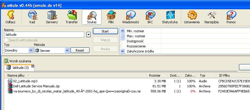

  • #7 1469641
    labik
    Posty: 534
    Pomógł: 3
    Ocena: 79
    U mnie nie ma. O to co mi pokazuje mułek. Moze sciągnij i mi podeslij na maila labik(_at_)interia.pl

  • #8 1470092
    Kolobos
    Spec od komputerów
    Posty: 85179
    Pomógł: 17172
    Ocena: 10457
    Najnowsza wersja to 45b:
    http://www.emule-project.net/
    Server polecam ten:
    ed2k://|server|195.245.244.243|4661|/
    Zmien wyszukiwanie z Servera na Globalny (Server) i musi dzialac.
