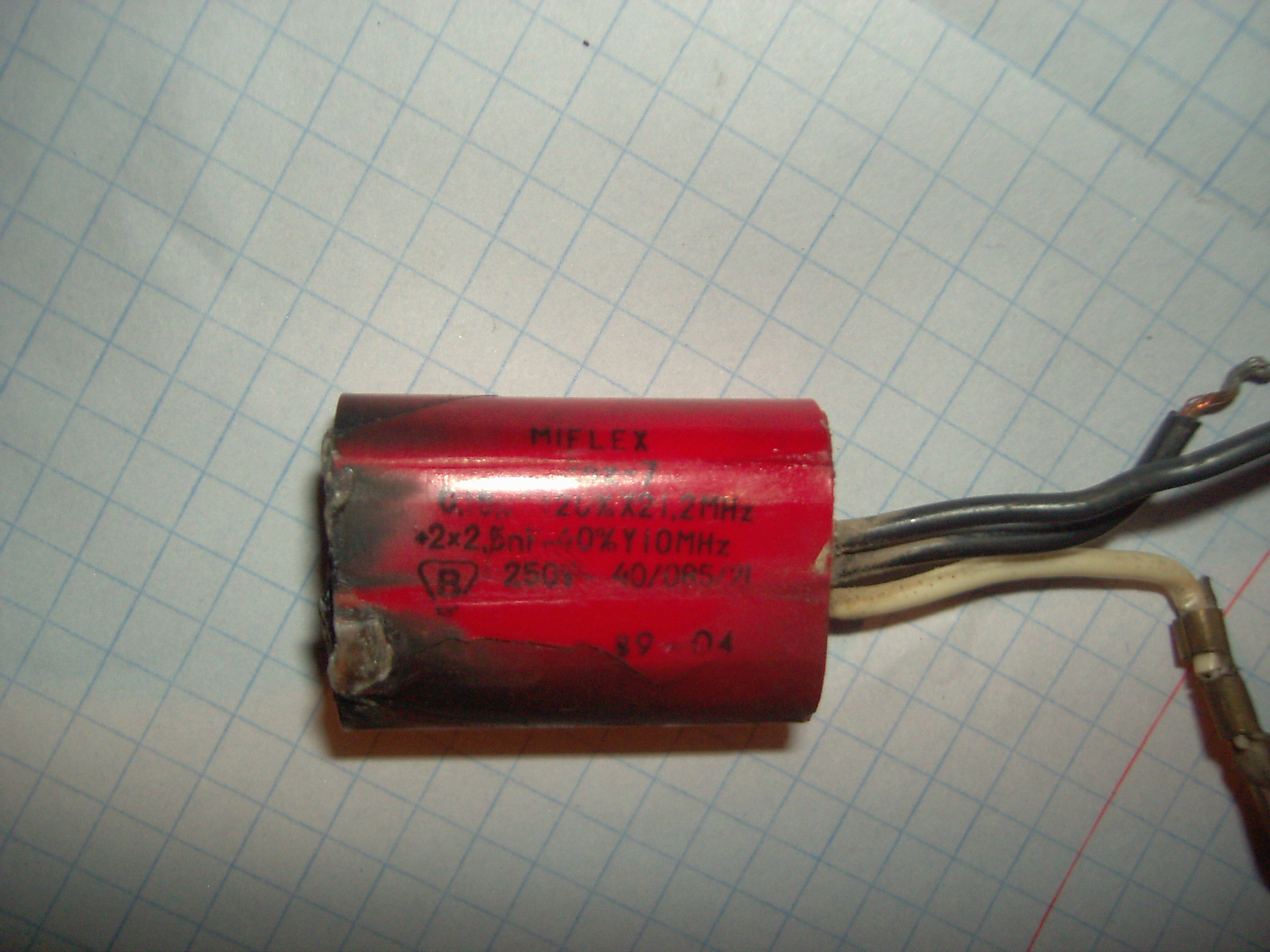

    Przy ostatnim użytkowaniu wiertarki starej daty z silnika zaczęły wydobywać się iskry. Czy może być to związane z kondensatorem przeciwzakłóceniowym? Jest on oczywiście uszkodzony, ale zastanawiam się, czy on był przyczyną iskier z silnika, czy raczej jego awaria była ich skutkiem. Jaka może być inna przyczyna iskrzenia? Nie jestem znawcą więc moje pytania brzmią pewnie jak pytania ignoranta. Chciałem wymienić uszkodzony kondensator. Wszystko się raczej zgadza z tym, który jest umieszczony na: http://www.miflex.com.pl/pol/kondensatory/pliki/KSPpz-7_pol.pdf Jednak parametr częstotliwości rezonansowej mi się nie zgadza. Na uszkodzonym jest 10Mhz. Będzie to miało jakiś wpływ na działanie, czy mogę spokojnie wymienić na tę część, która jest w pdf-ie powyżej? Uszkodzony w dołączonej fotce.

    Możesz SPOKOJNIE wymienic ten kondensator na podany przez Ciebie zamiennik. Co do iskrzenia to: sprawdzić stan szczotek (przede wszystkim ich długość, stan sprężyn dociskowych szczotek i stan komutatora - ew. przetoczyć go i przeczyścic izolacje pomiędzy wycinkami. Jeżeli to nie pomoże, jest zwarcie w uzwojeniach wirnika.

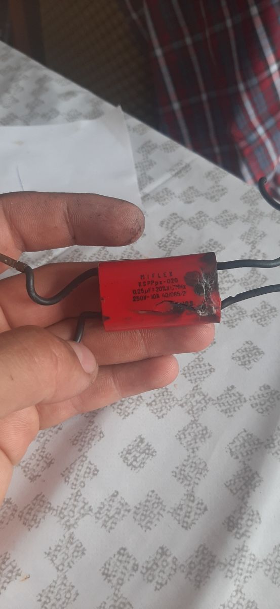

    Potrzebuję wymienić taki kondensator. Bo mój padł w wiertarce. Nie umiem znaleźć zamiennika Pomoże ktoś?

    Z jakiego powodu chcesz go wymienić? Jeżeli z powodu iskrzenia to za bardzo nie pomoże.

    Iskrzenie w wiertarce - czy kondensator Miflex jest przyczyną?
    Spalił się i nie dziala

    Raczej należałoby sprawdzić jego pojemność.Jeśli jest ok to raczej jak ktoś pisał zwarcie .
  • #7 19497017
    Bart.tech
    Poziom 6  
    Posty: 28
    Ocena: 11
    Sprawdziłem jest walnięty a jak na razie nie mogę znaleźć zamiennika
