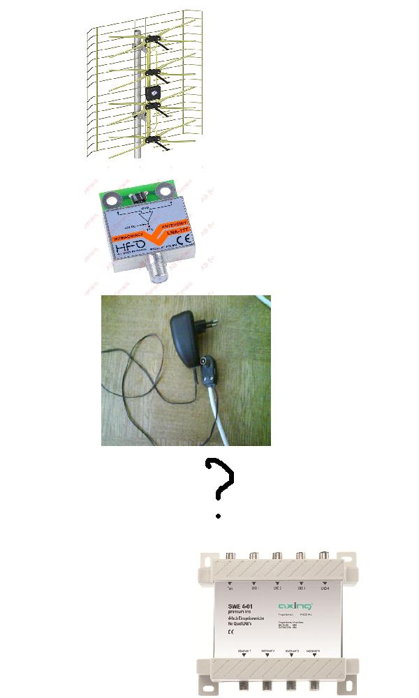

    Proszę o sprawdzenie i sugestie dotyczące mojej instalacji TV satelitarnej i naziemnej.
    Użyte podzespoły:
    - Antena siatkowa ze wzmacniaczem LNA-177
    - wzmacniacz AXING BVS 2-01
    - Antena satelitarna czasza 80cm
    - Konwerter monoblock QUAD Opticum
    - Sumator AXING SWE 4-01
    - gniazda AXING 2 szt R+TV+SAT
    - gniazdo AXING 1 szt R+TV+2xSAT
    Załączam schemat.
    Czy moja instalacja SAT + DVB-T z LNA-177 i AXING BVS 2-01 jest poprawna?

    Wszystko w porządku oprócz podwójnego wzmacniacza w torze telewizji naziemnej. Czy będzie potrzebne aż takie wzmocnienie przy odbiorze sygnału DVB-t? Możesz po prostu przedobrzyć wprowadzając w instalację duże zaszumienie.

    Jeszcze nie zakupiłem tego wzmacniacza AXING BVS 2-01. Mogę spróbować na razie tylko ze wzmacniaczem zamontowanym w puszce anteny siatkowej LNA-177. Tylko jak i czym go zasilić? Obecnie zasilany jest czymś takim:

    Tak, ten zasilacz i separator są odpowiednie do zasilenia przedwzmacniacza.
    Mieszkasz w Płocku i chcesz antenę ze wzmacniaczem pod DVB-T? Powinna wystarczyć antena z samym symetryzatorem.

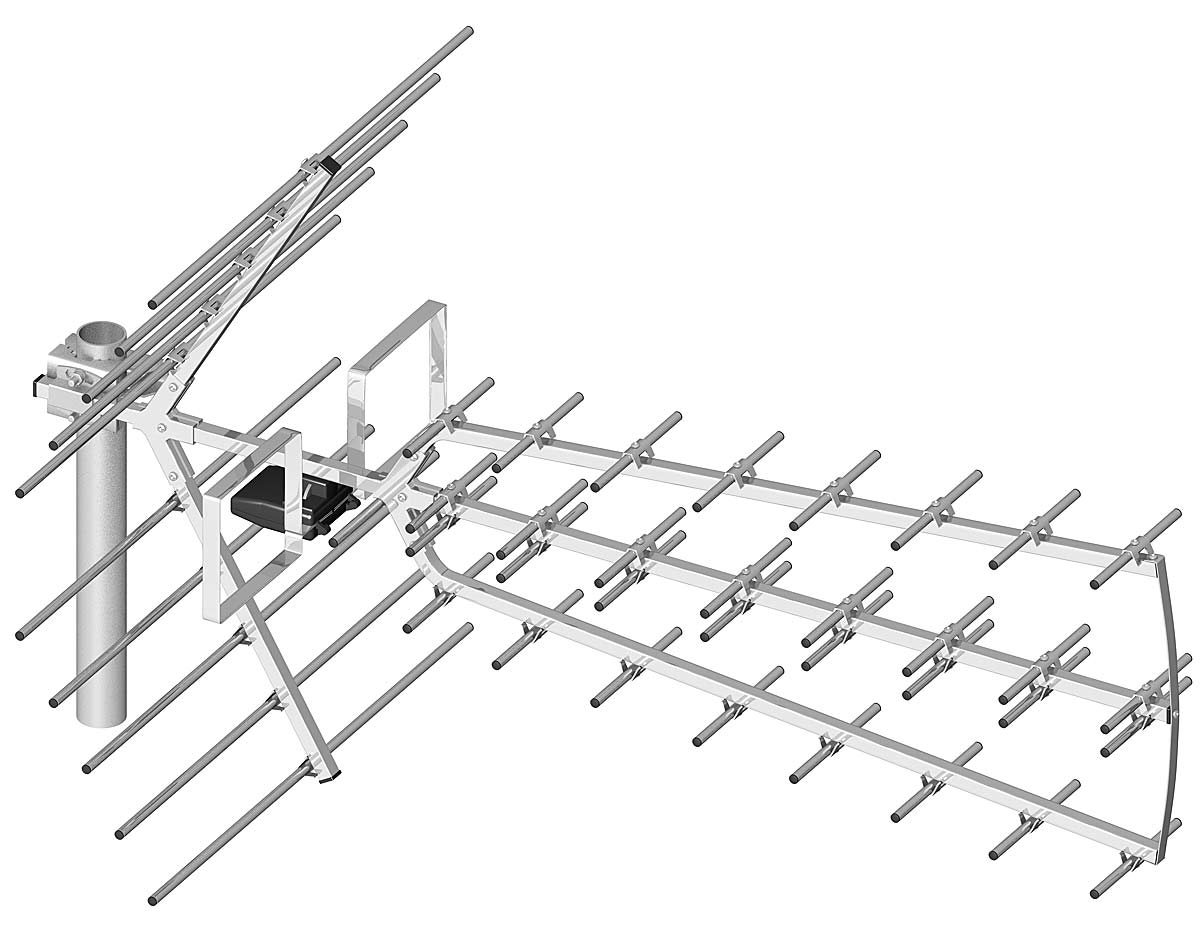

    Najlepiej do odbioru DVB-T nadaja się anteny kierunkowe bez wzmacniacza, dobra anteną jest Tri Digit
    Link do ceneo zmieniłem z funkcji regulaminu pkt 3.1.18 .
    Wklejam zdjęcie z poprzedniego linku.

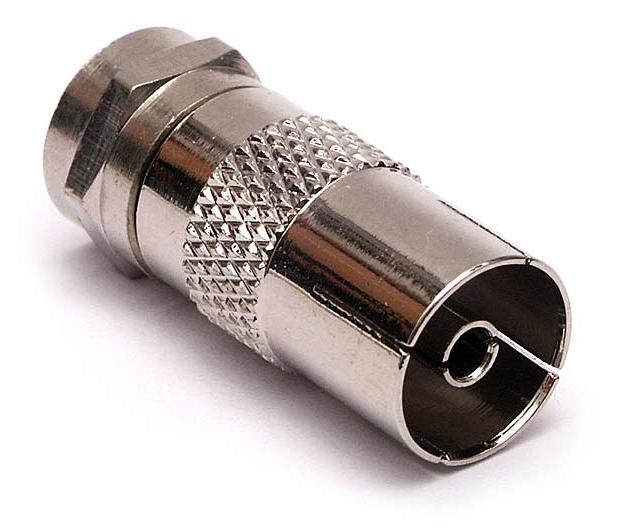

    Czyli nikt nie wie, jakim elementem połączyć separator napięcia z sumatorem? Zwykła przejściówka gniazdo tv - wtyk f wystarczy?
    #13 9832599
    ironml
    Posty: 62
    Ocena: 2
    Tak, przejściówka wystarczy.
