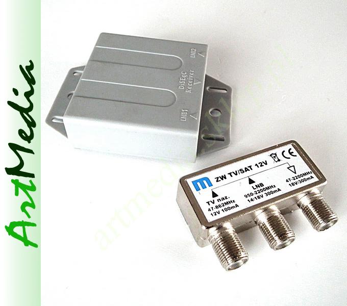

    Błędem tutaj jest symetryzator Barmor profi 6-60.
    Symetryzatorów nie zasilamy napięciem 12V, symetryzator wogóle nie wymaga zasilania, przy sygnale na poziomie 60-70% wymień, go wzmacniacz antenowy.
    Zmierzyłbym napięcie na końcu kabla, który wchodzi do symetryzatora, jeżeli będzie 12V , to śmiało możesz zakładać wzmacniacz antenowy.
    Nie dość, że do symetryzatora idzie napięcie 12V, to po włączeniu dekodera napięcie wzrasta do 18V.
    Nie wiem jak wygląda sprawa przepuszczania zasilania w Twoim sumatorze sat tv, ale np. Sumator Mezon TV-SAT ma napięcie stabilizowane na poziomie 12V na wyjściu do wzmacniacza antenowego.

    Telmor RTA-140 dostaje za wysokie napięcie, nie stosuję się go w instalacjach satelitarnych, tylko w instalcjach tv, a Ty sumujesz sygnał sat i tv.
    Maksymalne napięcie to 12V, a on dostaje 18V.
    Pozostaje wypięcie sumatora tv sat Axing SWE 20-01 i pociagnięcie osobnego kabla do satelity.

    Witam. W tej konfiguracji Telmor RTA-140 nie dostaje 18V. Tam jest separator AZS-03 między Axing SWE 20-01 a RTA-140. Jeżeli dobrze rozumie.
