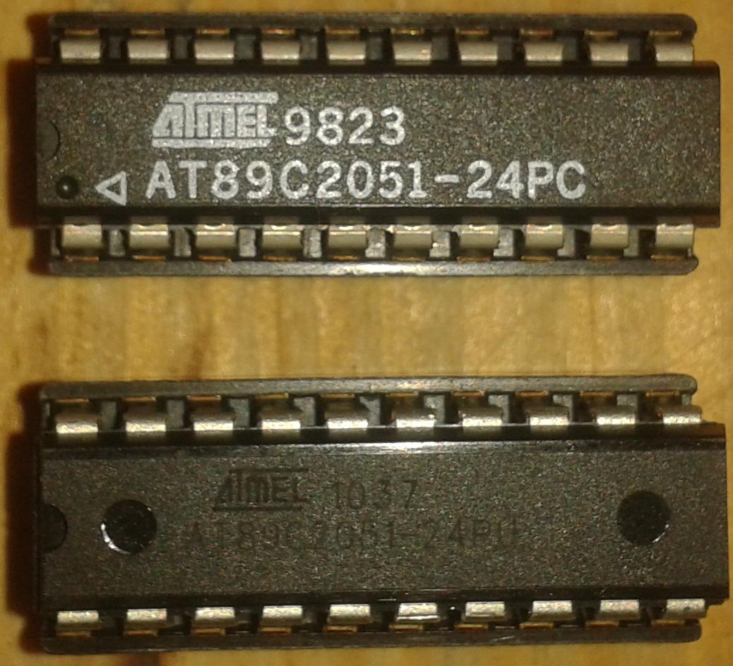

    Od brata pożyczyłem identyczny uC jakim bawiłem się na początku. Zaprogramowany działa poprawnie. Uwagę zwraca różnica w wyglądzie. Ten na górze wykonuje program.

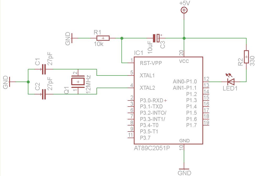

    Narysuj schemat, procki 8051 resetuje się nie samym kondensatorem, ale układem RC. Wygląd nie ma znaczenia, sam mam 2 takie procesorki i wyglądają tak jak u Ciebie - to po prostu inna seria.

    Proszę, o to schemat. Dołączyłem rezystor 10k, nie jestem pewny czy słuszna wartość. Sytuacja nie zmieniła się pierwszy procek startuje bez problemu, w drugim po chwili od włączenia na porcie P1 pojawia się stan niski i tak już pozostaje.

    A ty te dwa procki przekładasz miejscami czy masz dwa układy?. Reset jest ok, sprawdź fizycznie jakie jest napięcie i czy jest szpilka na nodze resetu (a nie ścieżce, czy gdziekolwiek indziej).
    Potem kwarc, a raczej jego kondensatory, możesz je na próbe nawet wylotować.
