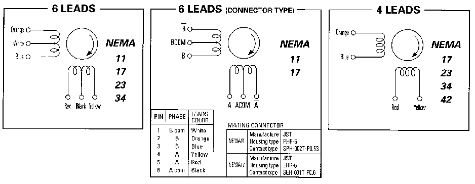

    pomierzylem cos miernikiem.. mam nadzieje ze dobrze, jak nie to dajcie znac jakie kombinacje kabelkow mam wziasc pod uwage
    dobra:
    czarny + bialy = 0 omow
    czarny + zolty = 11 omow
    czarny + czerwony = 11 omow
    czarny + niebieski = 0 omow
    czarny + pomaranczowy = 0 omow
    [DODANE]
    bialy + zolty = 0 omow
    bialy + czertwony = 0 omow
    bialy + niebieski = 11 omow
    bialy + pomaranczowy = 11 omow
    zolty + czerwony 21 omow
    zolty + niebieski = 0 omow
    zolty + pomaranczowy = 0 omow
    czerwony + niebieski = 0 omow
    czerwony + poma = 0 omow
    niebieski + pomaranczowy = 21 omow
    z gory, wilkie dzieki dla wszystkich, ktorym zachcialo sie cos napisac...
    pozdro

  • #8 1016401
    Ski Man
    Posty: 545
    Pomógł: 39
    Ocena: 21
    Powtórzę za Yego666 - jest to silnik UNIPOLARNY.
    Schemat połączeń, poniżej (pierwszy z lewej).
    Jako, że opis kolorów jest mało czytelny, przedstawię
    opis. Uzwojenie 1:
    Orange (pomarańczowy)
    White (biały)
    Blue (niebieski)
    Uzwojenie 2:
    Red (czerwony)
    Black (czarny)
    Yellow (żółty)
    Jeśli chodzi o sterowanie i program obsługujący silnik, to radzę poszukać
    postu Avatara na temat frezarki CNC. Było tam dużo schematów driverów
    do silników krokowych i spsobów sterowania nimi.
    Podaję też link, który znalazłem w siecii:
    http://www.geocities.com/fneagu/cnc_engraver_electronic_driver2.htm
    Chodzi oczywiście o samą końcówke na układzie ULN2803
