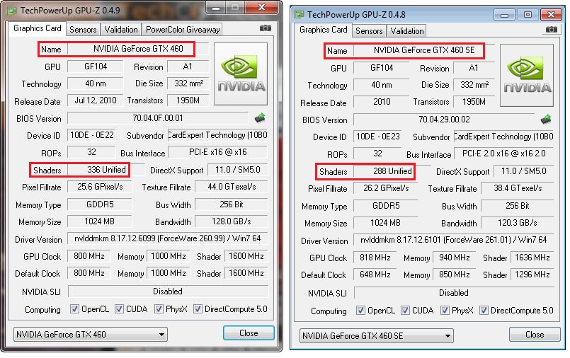

    #22 9880673
    leven
    Poziom 37  
    Posty: 2767
    Pomógł: 353
    Ocena: 94
    Pokaż (jak proszono) zrzut z GPU-Z, bo krążymy w kółko i nie ma efektów.
    http://www.programosy.pl/program,gpu-z.html
    Tam będzie widać, co to jest za karta.
    Na fotce jest pełna karta GTX 460 1gb i wersja okrojona GTX 460 SE:
    GTX 460 - brak wykrywania karty po instalacji nowych sterowników NVIDIA
    To wszystko będzie widoczne, gdy zainstalujesz sterownik graficzny.
    Całość dotyczy identyfikacji karty, co nie ma wpływu na instalowany sterownik, ponieważ wybrany sterownik serii 4xx, pasuje do wszystkich kart serii 4xx.
    Ważny jest system i jego bitowość.
    Raport z everesta mówi, że masz system win 7 media center, tylko jaka bitowość jest tego systemu ? ... 32 bit czy 64 bit ?
    Tego nie wiemy, dla tego musisz wypróbować dwie wersje sterowników:
    32 bit win 7:
    http://pl.download.nvidia.com/Windows/280.26/...op-win7-winvista-32bit-international-whql.exe
    64 bit win 7:
    http://pl.download.nvidia.com/Windows/280.26/...op-win7-winvista-64bit-international-whql.exe
    Sterowniki można instalować na stare.
    W czasie instalacji, będzie wybór metody.
    Wybierz "niestandardowa - zaawansowane" i dalej zaznacz ptaszka "wykonaj czystą instalację".
    Ta opcja usuwa stare sterowniki i pozwala zainstalować nowe, bez konieczności wcześniejszego odinstalowania starych.
    Pokaż też menadżera urządzeń.
    Zaktualizuj directX:
    http://www.microsoft.com/download/en/details.aspx?id=35
    Ściągasz pliczek, uruchamiasz i następuje samoczynna instalacja wszystkich wersji DX.

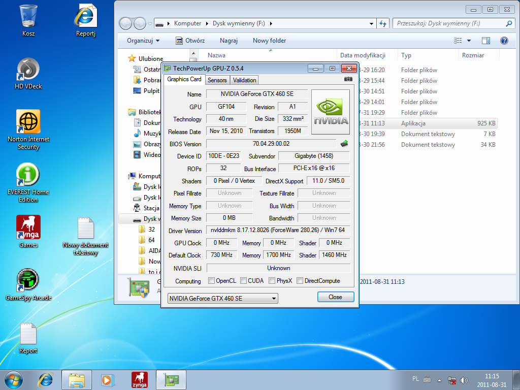

  • #24 9881022
    tazus
    Posty: 13
    Ocena: 2
    Jak widać niema Shaders oraz Memory Size co jest pewnie wynikiem tych sterowników.
    DriverMSG instalowałem wszystkie sterowniki jakie mi dali, ale po tych problemach z kartą nie jestem pewien już czy te też są :)
    Leven dzięki za szczegółową instrukcję szczegółowo stosuje się do twoich zastrzeżeń, zobaczymy co z tego wyjdzie :)
    Przeczytałem na osobnym temacie, że użytkownik forum miał podobny problem z tą kartą i zainstalował sterowniki na trybie awaryjnym czy wg was to rzeczywiście może pomóc?

    Widzę, że sterownik 280.26 jest zainstalowany - tak pokazuje GPU-Z z Twojej karty, ale nie ma tam połowy danych, w tym brak wsparcia OpenCL/CUDA/PHYSX/DirectCompute 5.0.
    Sprawdz, czy programy:
    http://www.programosy.pl/program,msi-afterburner.html
    http://www.programosy.pl/program,evga-precision.html
    http://www.programosy.pl/program,nvidia-inspector.html
    Widzą kartę poprawnie.
    Najlepiej daj zrzuty ekranu z tych programów, uruchomionych na Twojej karcie.
    Sprawdz kartę w innym komputerze.
