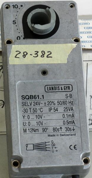

Posiadam siłownik zamieszczony na obrazku poniżej
Chciałbym Sterować tym siłownikiem za pomocą potencjometru.
Problem w tym że nie wiem jakiego potencjometru użyć?
Potencjometr w zasadzie dowolny, musisz z niego zrobić regulowany dzielnik napięcia. Mimo niewielkiego prądu zastosował bym dodatkowo jakiś prosty wzmacniacz tranzystorowy, lub jakiś op-amp w celu uniezależnienia napięcia od prądu. W sumie to niezłym rozwiązaniem było by zastosowanie czegoś analogicznego do zasilaczy stabilizowanych tylko o mniejszej mocy.
Tak wzmacniacz ma być po to żeby nie obciążać dzielnika. Na każdym to może nie powinien być na pewno liniowy. Ja bym sugerował precyzyjny potencjometr 1kOhm.
