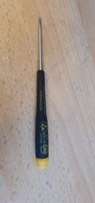

3) Wkrętaki Wiha Precision ESD.
To pierwszy zestaw markowych wkrętaków precyzyjnych jaki kupiłem bardzo dawno temu (>15 lat). Jeśli chodzi o wytrzymałość to nie mam zastrzeżeń. Niestety wkrętaki słabo leżą w ręku. Kołpak obraca się kiepsko. Rękojeść wykonana jest z twardego tworzywa sztucznego. Wielkość rękojeści zależy od rozmiaru wkrętaka co jest denerwujące. Co więcej w zależności od typu wkrętaka trzeba go inaczej trzymać, te większe (3.0x50) trzyma się ok jeśli podpieramy kołpak śródręczem, natomiast mniejsze trzymają się fatalnie. Stojak też był kiepski, łatwo się przewracał. Mimo że wkrętaki są wytrzymałe i służą tyle lat to nie jestem zadowolony z tego zakupu, nie kupił bym ich 2 raz.
Zalety:
- wytrzymałe
- ESD
Wady:
- kiepsko lezą w dłoni mimo wysokiej ceny
- różna wielkość rękojeści
- kołpak kiepsko się obraca
- kiepski stojak

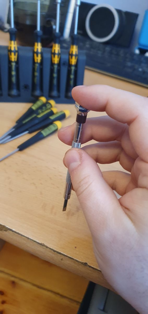

6) Wkrętaki zegarmistrzowskie Beco (0.60 / 0.80 / 1.00 / 1.20 / 1.40 / 1.60 / 2.00 / 2.50 / 3.00 mm).
Cóż, zawsze podobały mi się takie wkrętaki i jakieś 5 lat temu kupiłem sobie taki zestaw. Jestem z niego naprawdę zadowolony. Wkrętaki mimo że mają małą rękojeść i mały kołpak świetnie leżą w dłoni. Wykonane są całościowo z metalu, rękojeść jest elegancko radełkowana. Najlepiej pracuje się nimi w pozycji tak jak na zdjęciu - chwyt kciukiem i palcem środkowym, podtrzymanie kołpaka palcem wskazującym. Obrotowy stojak jest bardzo fajny, w środku jest zasobnik na zapasowe groty. O właśnie, to że groty są wymienne to bardzo duża zaleta. Groty są tanie, łatwo dostępne i nawet jak coś się wyszczerbi to nie ma co żałować. Ja często właśnie tych wkrętaków używam do prac gdzie wiem że można uszkodzić wkrętak - zardzewiałe śruby, podważenie (wiem, nie do tego jest wkrętak). Kołpak kręci się naprawdę dobrze, bez oporu (co prawda w najbardziej luksusowych wkrętakach zegarmistrzowskich kołpaki są łożyskowane, ale taki zestaw kosztuje 3-4x tyle).
Zalety:
- świetnie leżą w ręku
- bardzo dobrze obracający się kołpak
- wymienne groty
- (ślicznie wyglądają)
Wady:
- cena (250-300 zł)
- ze względu na długość grota, nie sprawdzą się do śrub głębiej osadzonych w wąskim otworze
- kiepska dostępność wkrętaków innych niż płaskie
- praca całą dłonią jest nie do końca wygodna.
