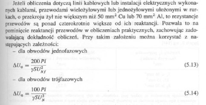

    lordpakernik napisał:
    W tym przypadku możemy się tymi wzorami posłużyć?
    Oczywiście, że możemy.
    Więc liczmy: (100*6000*100)/(57*4*160000) = 1,6%
  • #14 9901891
  • #15 9902235
    jarecki 86
    Specjalista elektryk
    Posty: 1194
    Pomógł: 127
    Ocena: 292
    Kolego skąd Ci się wzieło 160000?
    Ano rusz trochę głową.
