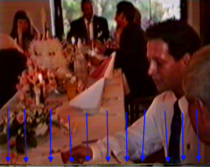

    Przegrywam kasetę VHS na dysk przy użyciu karty telewizyjnej WinFast TV2000 XP przy odtwarzaniu jak i nagrywaniu na dole obrazu jest pasek psujący całe nagranie, w oryginale nie ma tego paska, ani jak się odtwarza na telewizorze. Pasek występuje w każdym programie w którym przechwytuje ten obraz. Ma może ktoś wiedzę co to za pasek i czy to jest uszkodzenie mechaniczne czy coś innego?
    Karta w innych działaniach spisuje się bez zastrzeżeń, odbiór telewizji jest bez żadnego paska.
    Dla z obrazowania usterki przedstawiam na screenie i na materiale wideo jak wygląda ten pasek.
    Dziwny pasek na dole obrazu przy przechwycie VHS kartą WinFast TV2000 XP

    A czy kaseta nie jest po prostu uszkodzona? Odtwarzałeś ją na czymś innym?

    Prawdopodobnie taśma nieprawidłowo przesuwa się po swoim torze. Na TV tego możesz nie widzieć, zależy od ustawień geometrii obrazu w TV. Jeśli jest delikatnie rozciągnięty w pionie, to paska nie zobaczysz, bo znajduje się poza obszarem widocznym na ekranie.

    Owy pasek występuje na każdej kasecie, dodam że występuje również przy zgrywaniu z kamery z kasety typu Hi8

    A jesteś pewny w 100%, że wszystko co podłączasz do karty jest 100% sprawne?
    Ja mam taką samą kartę TV, podłączałem do niej VHS i nic takiego się nie działo. Taki efekt, jak zaprezentowałeś występuje, gdy taśma nieprawidłowo przesuwa się po swoim torze - jak to ładnie ujął Kolega jdubowski - "tracking" (zabrakło mi tego określenia w pierwszym poście, bo kopę czasu nie zajmowałem się VHS). W magnetowidzie jest taka śrubka do regulacji "tracking", na kamerach się nie znam, ale pewnie jest podobnie.
    Taki efekt występować nie powinien. Jesteś w stanie podłączyć inny magnetowid, albo inne źródło sygnału (DVD, kamera podająca sygnał na żywo) i sprawdzić?

    Tak, podłączałem inne źródło była to konsola Playstation 2 i odtwarzacz DVD owego paska nie było.
    Programu używam dołączonego do karty i jest to WinFast PVR2 bo po wielu testach on okazał się najlepszy i nie zawodny, oczywiście testowałem na innych programach między innymi Cyberlink Power Director ver. 8 pasek tez w tym programie występuje.
    Co do tej sprawności to wydaję mi się że jest wszystko sprawne, zwłaszcza że było by to dziwne że jeden sprzęt i drugi ma taką samą usterkę. Niestety innego magnetowidu wideo nie posiadam.

    Wszystko wskazuje jednak na problem z prowadzeniem taśmy tak w magnetowidzie, jak i w kamerze.
    Skąd jesteś? Jeśli gdzieś z Warszawy i okolic, to chętnie rzucę okiem na ten przypadek, zwłaszcza że u mnie nie występuje.
    Jaki masz magnetowid? Nie ma tam regulacji "tracking" z poziomu użytkownika? Wiele magnetowidów miało taką możliwość.

    Magnetowid to AIWA DK510 i owszem ma z przodu pokrętło TRACKING lecz kręcenie nim nic nie daje oprócz tego że w nie którym położeniu obraz śnieży.
    Niestety jestem z zachodniopomorskiego.
    To taśma w kamerze i w magnetowidzie jest tak samo źle prowadzona, trochę dziwna przypadłość, można to jakoś zdiagnozować żeby się upewnić czy to na pewno to, choć wydaje mi się że to raczej nie to.
    Od pewnej osoby się dowiedziałem że ten pasek to ''overscan'' jest coś w tym prawdy ?
