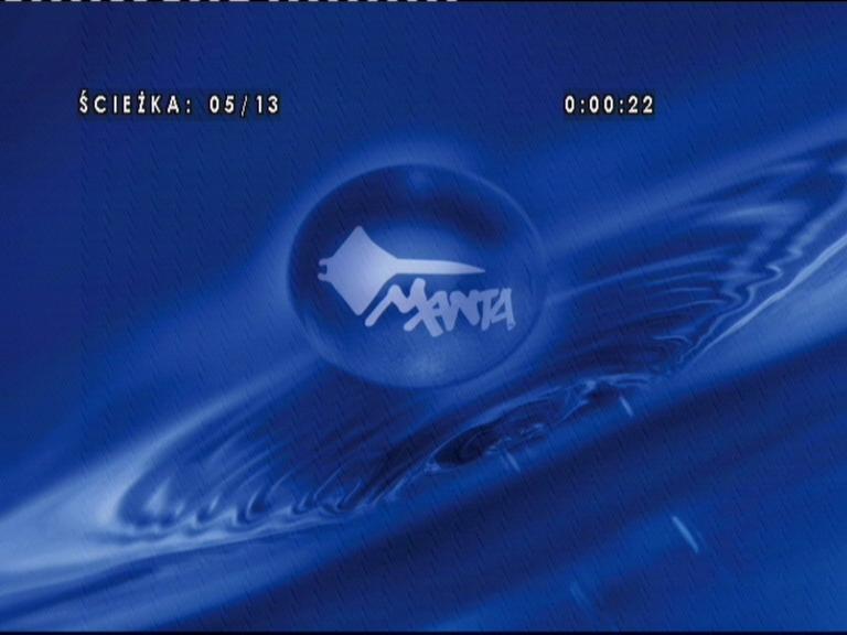

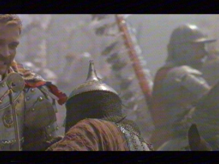

    Witam;
    Do karty TV Winfast 2000XP kablem antenowym mam podpięty magnetowid, a do wejścia S Video odtwarzacz DVD.
    Z obu źródeł na ekranie widać zakłócenia, takie jak paski (screeny).
    Czego to może być przyczyna?

  • #2 4292787
    tronic1
    Spec od komputerów
    Posty: 22250
    Pomógł: 2640
    Ocena: 1108
    Sprawdź czy pomoże połączenie wszystkich urządzeń i komputera osobnym przewodem masy, połącz ze sobą obudowy odpowiednio grubym przewodem np.5mm2

    Ale problem istnieje nawet wtedy, gdy do tunera podlaczam sam magnetowid ewentualnie sam dvd. Wczesniej mialem podlaczona kablowke (zamiast vhs'a). Problem rowniez wystepowal.

    Widocznie stosunek sygnału do zakłóceń jest niekorzystny. Karty TV są mniej czuło od OTV.

    No możesz sprawdzić jak się sprawdzi dodatkowa masa. Przy odbiorze TV bez podłączonych dodatkowych urządzeń też masz zakłócenia ?

    Tak, przez pewien okres czasu mialem podlaczona tylko kablowke, i zaklocenia wystepowaly.

    Wiesz, to już musisz sam ustalić co jest źródłem zakłóceń. Zostaw np.tylko magnetowid i z niego odtwarzaj i połącz obudowę magnetowidu z obudową komputera dodatkowym przewodem. Ale równie dobrze źródło zakłóceń może być lokalne, np.zasilacz komputera. Możesz też w biosie komputera włączyć opcje Spread Spectrum z różnymi wartościami, doświadczalnie.

    Do tej karty musisz mieć pewnie program WinFast Wizard PVR.W tym programie w ustawieniach (S VIDEO) włącz (ptaszki)-PAL / Use VMR9/ Overlay Mode/ Optimal Quality.A w odtwarzaczu DVD zaznacz na wyjściu S-VIDEO.Powinno pomóc bo miałem ten sam problem z N-Boxem cyfrowym podłączonym przez adapter na wyjściu z EURO-złącza na S-Video i Audio do komputera i tą samą kartę TV.
