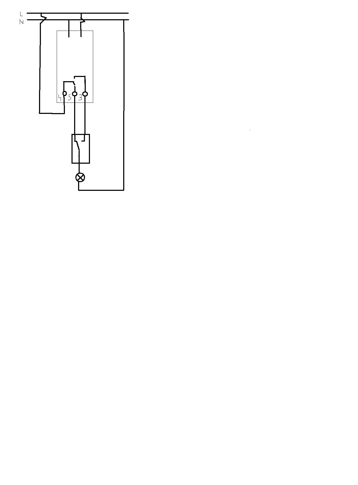

    Witajcie,
    mam problem typu brakiem wiedzy w temacie urządzeń dostepnych na rynku, a mianowicie:
    mamy sobie klatke schodową na której zainstalowane są skoffy 12V wraz oczywiście z transformatorkiem. Do tej pory sterował tym zegar najzwyklejszy taki
    sterowanie oświetlenia zegarem i włącznikiem dotykowym
    lecz postnowiono urozmaicić to o włącznik dotykowy który będzie można załączać kiedy zegar nie będzie pracował (praca zegara 7-22) czyli po godz.22 skoff EWD-300 http://www.skoff.pl/pl/7,6,0,0,0/reklama.html i tu zaczęły się schody, bo jak się okazuje załatwiłem tak jeden zegar gdyż myślałem iż podłączając pod styk 3 zegara owy włącznik dotykowy będzie cacy, lecz jak się okazało nie może być równocześnie zasilania na styku 3 i 5. I tu pojawia sie problem gdyż potrzebuję urządzenie (rozrysowałem na schemacie na szybko) które pozwoli na przełączanie fazami?
    schemat kiedy zegar jest załączony. Analogicznie kiedy zasilanie bedzie na drugim styku zegara przełączy on na drugi styk tego urządzenia. Da się coś z tym zrobić? Dodam ze wszystko jest na tej samej fazie...
    Pięknie dziękuję za pomoc.

    stomat napisał:
    Nie bardzo rozumiem. "nie może być równocześnie zasilania na styku 3 i 5", przecież zasilanie masz na styku 4 a nie 3 ani 5. Masz jakiś schemat podłączenia tego wyłącznika dotykowego ?
    zgadza się lecz podpiąłem styk 3 przed (trafo/żarówką) co w konsekwencji, dało napięcie na styku nr 5.
    Schemat producenta http://www.skoff.com.pl/pl/2,12,38,1,0/Elektroniczny-Wyłącznik-Dotykowy.html

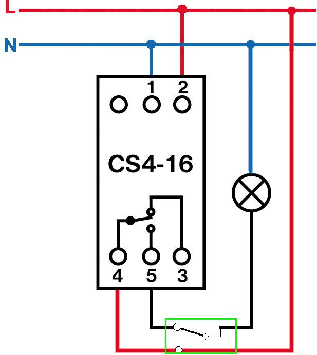

  • #9 9909122
    stomat
    Posty: 5728
    Pomógł: 257
    Ocena: 1982
    Ja chyba niekumaty jestem. Niech ktoś inny się wypowie.
    można przecież też połączyć np. tak :
    styki przekaźnika w zielonej ramce.
