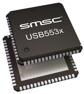

  • SMSC USB5534 i USB5537 - 4-portowy i 7-portowy HUB USB 3.0Firma SMSC rozpoczęła sprzedaż 4-portowych i 7-portowych HUB-ów USB wspierających standard 3.0. Układy USB5534 i USB5537 można z powodzeniem zastosować w stacjach dokujących, replikatorach, oraz zwykłych zewnętrznych HUB-ach zwiększających liczbę dostępnych portów USB. Ceny układów, zależne od odbiorcy, zaczynają się od 3,3$ (przy zakupie 1000 szt).
    Najważniejsze cechy układu USB5537:
    - Zgodne z USB 3.0: 5 Gbps, 480 Mbps, 12 Mbps i 1.5 Mbps
    - 4 porty USB 3.0 z możliwością pracy w trybie 2.0
    - 3 porty USB 2.0
    - optymalizowane pod kątem poboru energii oraz ilości emitowanego ciepła.
    - konfiguracja poprzez OTP ROM, SPI ROM lub SMBus
    - wbudowany układ 8015
    - 8k RAM, 32k ROM
    - wymaga podłączenia kwarcu 25MHz
    - optymalizacja dla dwuwarstwowej PCB
    - Obsługa JTAG boundary scan, USB 2.0 Link Power Management, PHYBoost (USB 2.0), VariSense (USB 2.0), Battery Charging BC1.2 i Apple Charging
