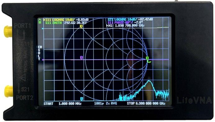

    Miałem dwa modele do testów. Pierwszy to pożyczony NanoVNA H4.
    Jego generator pracuje do 300 MHz, a pomiary wyższych realizowane są na nieparzystych harmonicznych. W idealnym przebiegu prostokątnym są tylko nieparzyste!
    Drugi kupiłem już na własność w firmie GOTRONIK i był to model LiteVNA. Zasadnicza różnica to taka, że w interesującym mnie zakresie częstotliwości pomiar odbywa się na I-szej harmonicznej.
    Z punktu widzenia pomiarów wzmacniaczy było to kluczowe. Jak zauważyłem, bowiem NanoVNA przy pomiarach UHF, aby zapewnić odpowiedni poziom III-ciej harmonicznej, podnosi nieco poziom I-szej, co powodowało przesterowanie wzmacniacza tą harmoniczną.

    Kolejną kwestią było zobrazowanie pomiarów. No cóż, do moich celów oryginalny wyświetlacz urządzenia się do tego nie bardzo nadawał. Może do strojenia anten jest O.K., tutaj jednak praca byłaby mocno up******wa ;)
    I tutaj doskonale sprawdza się aplikacja Nanovna-Saver.
    Tutaj taka uwaga, że program przy współpracy z NanoVNA może pobierać dane kalibracyjne z urządzenia, jak i można pracować na kalibracji wykonanej aplikacją. Natomiast Lite VNA korzysta już tylko z kalibracji wykonanych w programie i podczas "Sweep-a" na wyświetlaczu urządzenia jest "USB Mode".
    Jest jeszcze jedna aplikacja, mianowicie vna_gt, ale tej (na razie) aż tak nie rozpracowywałem. Ponoć bardziej inżynierska.

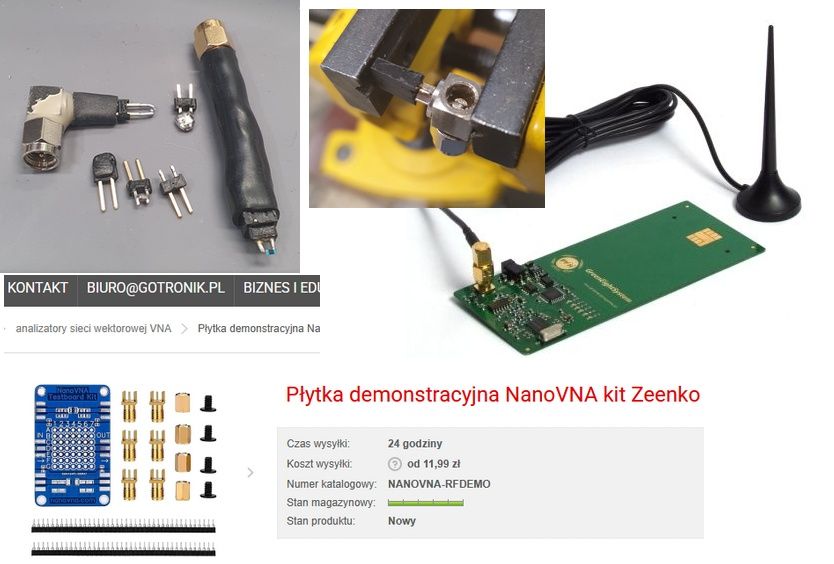

    No i zrobiłem sobie dwa adaptery na "Golpinach" i "zestaw kalibracyjny".
    Jeden wcześniej z jakiejś antenki WiFi z wtykiem SMA. Ale był długawy i miał pewnie sporo parazytów. Niby kalibracja powinna to uwzględniać ale postanowiłem zrobić lepszy czyli krótszy.
    W "przydasiach" miałem antenkę do karty Greeneight RFLink 600 ze zgrabnym kątowym SMA. No to się przydał. O dziwo takie karty można jeszcze kupić choć zastosowanie i popularność tego typu wynalazków to już zamierzchła przeszłość. Dodatkowo domówiłem jeszcze prostą "płytkę testową"
    A propo "Przydasiów" to był tu na Elce post a może nawet niejeden... Link
