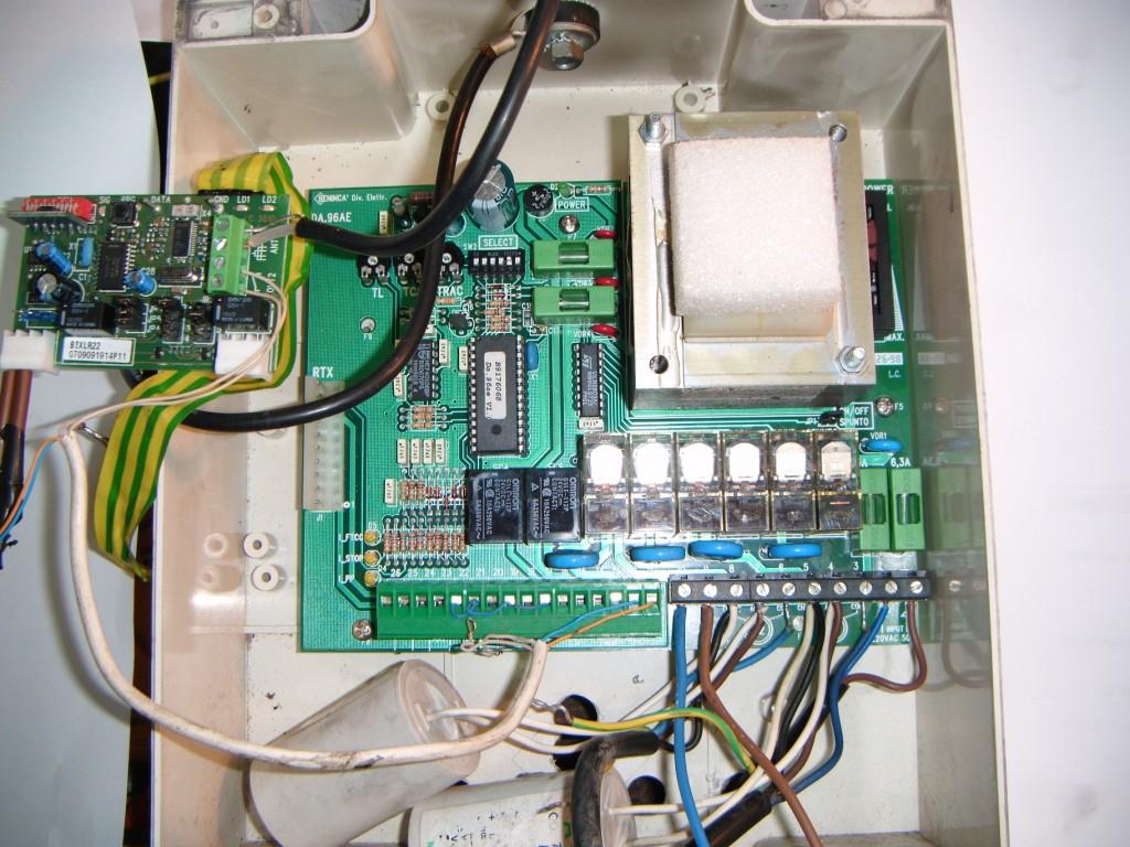

    Mam problem z podłączeniem pilota (radio nieoryginalne), czujek a także innych zworek do modułu sterującego a dokładnie na tym schemacie (listwa F8).
    Jeżeli ktoś może mi takie coś rozrysować (łopatologicznie Smile ) gdzie dokładnie co podłączyć bo nie chce na sztywno podłączać aby nie wywołać jakiegoś spięcia i po sprzęcie.
    Piloty mam firmy DiTEC - radio BIXLR22

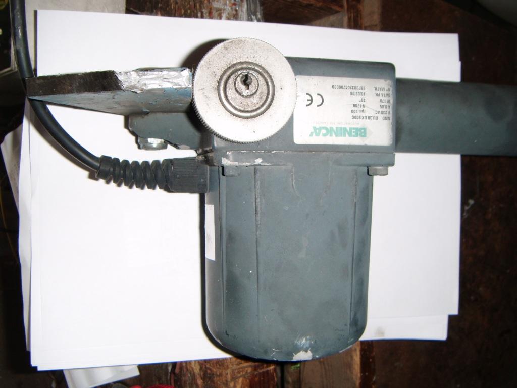

    Poniżej przesyłam zdjęcia mojego sprzętu.

    wszystko masz kolego opisane w instrukcji ale jeśli masz obawy to tak:
    - zasilanie radia wpinasz w zaciski 24V styk 11 i 12
    - wyjście z radia na zaciski 17 i 20
    - zasilanie foto na zaciski 11 i 12
    - wyjście foto NC na zacisk 17 i 18 (jeśli nie używasz fotek zrób zworkę)
    - dodatkowo musisz zrobić zworkę na zacisku STOP 17 i 19 ( zwykły kawałek drucika :) )
    Zasilanie nadajnika i odbiornika fotokomórek są na zaciskach 1 i 2 lub 1 i 3 nie znam tych fotek ale podejrzewam że 24V będzie na 1 i 3 a wyjście NC na 3 i 4 (wyjście przekaźnika fotokomórki NO/NC jest ustawiane tą zworką obok zacisków) i to w zasadzie wszystko co istotne do prawidłowego podłączenia akcesorii
    Silnik z tego co widzę masz poprawnie podłączony.

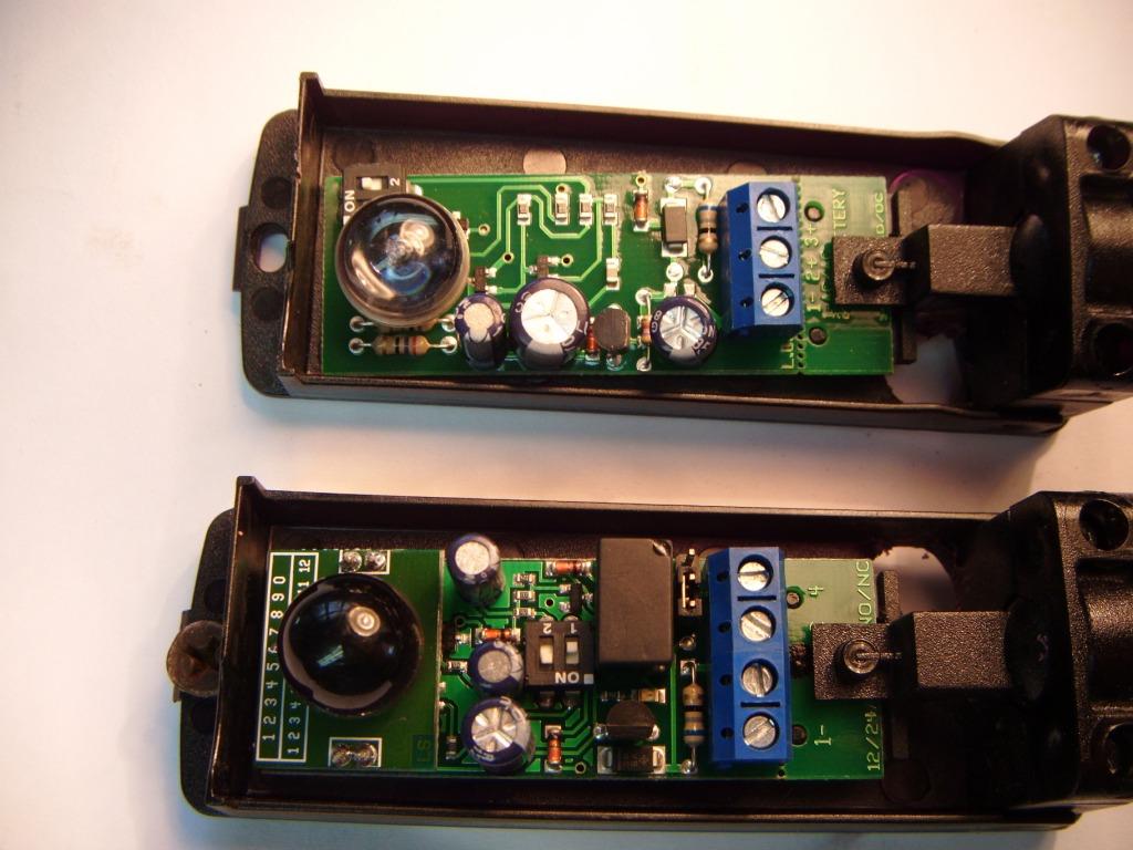

    Dzięki za pomoc. Mam tylko jeszcze problem z tymi foto. Poniżej przesyłam aukcje na której ona się znajduje:
    3.1.18. Zabronione jest publikowanie informacji do źródeł, które po pewnym czasie wygasają (publikowanie odnośników do stron o charakterze krótkotrwałym). [retrofood]
    Mógłby ktoś podesłać mi schemat podłączenia tych fotokomórek? Bo na jednym są 4 wejście gdzie mogę podłączyć kabelki a na drugim tylko trzy? Gdzie to podłączyć aby przy przerwaniu widzenia się fotokomórek brama się otwierała.
    Na jednej fotokomórce sa tak jak wyżej 4 wyjścia:
    1 i 2 to 12/24 ac/dc
    3 i 4 to NC/NO
    Natomiast na drugiej są 3 wyjścia:
    1 to -1
    2 to +2CC
    3 to + 3AC

    Jeszcze raz proszę o pomoc w zamontowaniu czujek. Jak mam inne czujki jednak jak podalem w
    poście wyżej bo moke jak przewodowe i nie sa zasilane na baterie.
    Prosze o pomoc bo brame uruchomilem zamyka sie i otwiera na pilota ake
    nie chce źle podłączyć i uwalić moduł syerujący.
