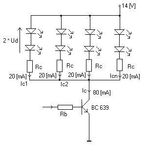

    aha i jak moge obliczyc (jezeli jest tak możliwość) wartosci rezystorów gdybym ew. kiedys chciał zmienić ilość diod.
    Wartości rezystorów dla tego układu są następujące:
    Rb = 24 [kΩ], Rc = 470 [Ω]
    Jeśli będziesz chciał zwiększyć ilość diod to wstawiaj to wstawiaj je w pion najlepiej do każdej gałęzi po równo, ale ilość diod w jednej gałęzi nie może przekroczyć w tym wypadku 6 sztuk !!. Chodzi o to, że każda z nich ma spadek napiecia rzędu Ud = 2 [V] czyli "zabiera" z zasilania te 2 volty, jak podłączysz 7 diod to nie będzie czym zasilic tranzystora :)
    Jeśli tak podłaczysz diodu to jedynie należy zmienic wartość rezystora Rc według wzoru:
    Rc = (14 - 0.2 - n*2)/0.02 gdzie n - ilość diod w gałęzi
    Takie wartośći wstawiasz do każdej gałęzi jeśli zmieniasz ilość diod, jeśli w jednej będą 3 diody, a w drugiej 5 to wartości Rc będą inne w tych gałęziach ale to nie problem.
    Jeśli chcesz więcej diod możesz dołączać dodatkowe gałęzi równolegle i tam tez tak samo obliczasz rezystor Rc w zależności od ilosci diod ale uwaga prad Ic na kolektorze już nie będzie wynosił 80 [mA] jak na rysunku. Jak widzisz jest on sumą prądów we wszystkich gałęziach. Tok postępowania jest następujący:
    Ic = Ic1 + Ic2 +...+Icn - prąd na kolektorze
    β ≈ 150 - współczynnik wzmocnienia dla tranzystora (z katalogu)
    Ib = Ic/β - prąd na bazie (na rezystorze Rb)
    Rb = (14-0.65)/Ib
    Rezystor Rc wyliczasz jak poprzednio.
    Co do tranzystora jeśli nie będzie takiego jak na schemacie to kup dowolny npn o prądzie kolektora od 500 [mA].
    Dla ćwiczenia przelicz czy wyjdą takie wartości rezystorów jak na rysunku przy takich prądach jak tam płynął i takim wzmocnieniu :)
    Powodzenia, Pozdrawiam !!
