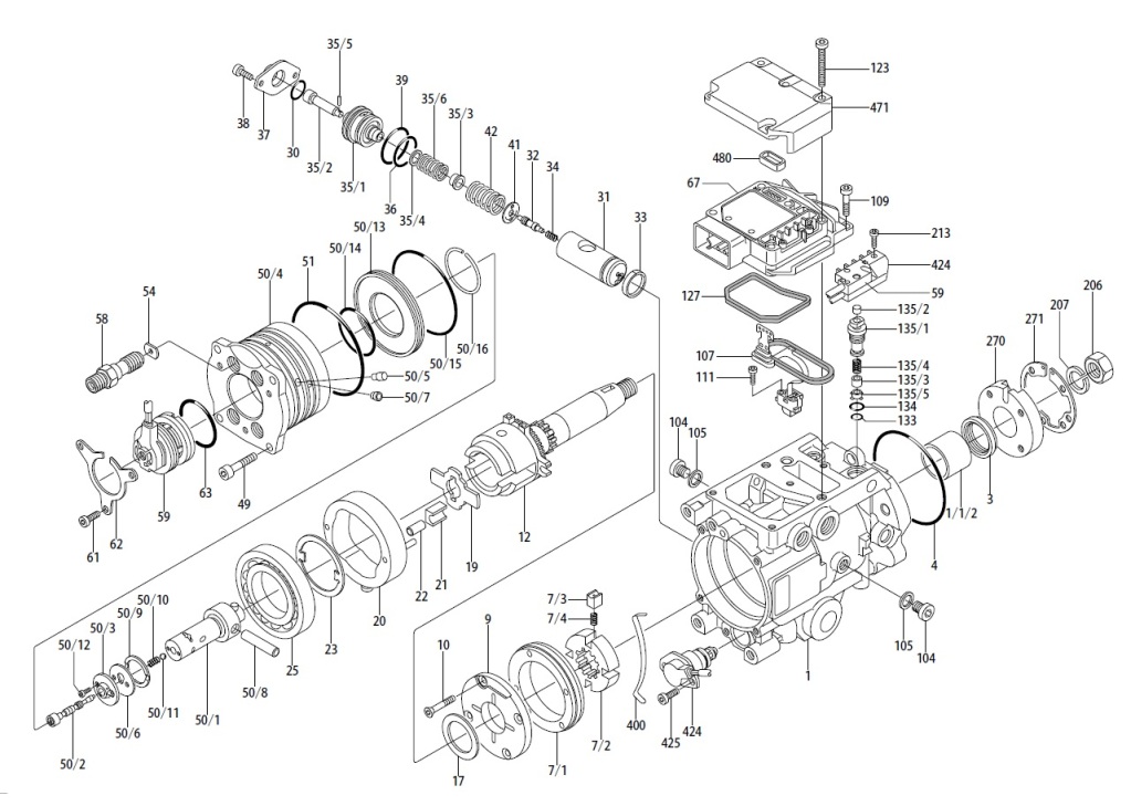

    Mam bardzo podobny objaw niedomagania pompy jak w temacie:
    https://www.elektroda.pl/rtvforum/topic2032401.html
    Auto co jakiś czas w czasie jazdy potrafiło zgasnąć, za chwilę dało się uruchomić i jechało dalej. Obecnie daje się uruchomić z wielkim problemem i pracuje na 500 obr. rzucając przy tym silnikiem na wszystkie strony.
    Dopiero po ograniczeniu przepływu przez zawór dławiący 4, jak na rysunku poniżej, silnik pracuje normalnie i reaguje na pedał gazu również normalnie do około 1300 obr. Po ich przekroczeniu zaczyna szarpać silnikiem. Wygląda na zbyt małe ciśnienie z części niskiego ciśnienia.
    Jak poprawić pracę silnika przy niskim ciśnieniu pompy VP44?
    Komputer nie wykazuje żadnych błędów, wielkość dawki i kąt wyprzedzenia zgodny z wymaganym.
    Podając paliwo do pompy pod ciśnieniem pogarsza pracę silnika (zaczyna szarpać)
    Może miał ktoś podobny przypadek lub jest w stanie pomóc rozgryźć ten problem.

    Pompa była regenerowana osiem miesięcy temu przez partaczy z Żychlina.
    Dwa dni temu wyciągałem pompę i myłem. Myślałem że znajdę zatarty tłoczek niestety jest w idealnym stanie i niema najmniejszej ryski.
    Pompa nie wykazywała objaw zużycia lecz nagle przestała działać, więc myślę że regeneracja jest zbędna.
    Taka ciekawostka, podnosząc napięcie zasilania poprawia się praca pompy, silnik osiąga 1500 obr.

    A czy regeneracja pompy nie polega na wymianie właśnie tłoczka? Przy okazji jeszcze uszczelniaczy i uszczelek.
    Co można zregenerować w sterowniku skoro on działa. Tranzystor jest sprawny lub nie.
    Jakiś czas temu silnik uruchamiał się dopiero po puszczeniu rozrusznika, i to jest dziwna sprawa. Myślałem że to wina stacyjki, ale podając na krótko napięcie na elektromagnes niema żadnych zmian. Wygląda na to, że jest zbyt duży spadek napięcia dla odpowiedniego wysterowania sterownika.
    Teraz podniosłem ciśnienie na zaworze 4 do 1 bar i zaślepiłem mały otworek. Zawór ten otwierał się już przy 0,5 bara. Była znaczna poprawa. Zmniejszyłem jeszcze ciśnienie na zaworze 3 do 0,5 bara. Wbrew pozorom powinno byś gorzej. Teraz silnik pracuje w całym zakresie obrotów. Pozostaje jedynie problem z rozruchem , ale jest znacznie lepiej jak było wcześniej.

    MSWOLA Próbuję zebrać do kupy wszystkie sensowne informacje na temat VP44 dlatego interesuje jak dalej potoczyły się losy twojej pompy. Jeśli byś mógł powiedzieć gdzie mierzyłeś ciśnienie zaworu 3 to byłbym wdzięczny.
    Mierzysz na powrocie, pomiędzy pompą ,a zaworkiem dławiącym nr4. W ten sposób zmierzyć ciśnienie wewnątrz pompowe.

    DACOIT Dzięki za odpowiedź. Myślałem że masz inny sposób bo ten o którym piszesz mierzy ciśnienie otwarcia zaworu nr 4 , ale nie mierzy ciśnienia otwarcia zaworu nr 3, a ciśnienie otwarcia tego zaworu mnie interesuje. To od tego ciśnienia zależy np. siła jaka jest wywierana na tłoczek przestawiacza wtrysku. Np.: wyższe ciśnienie na zaworze nr 3 spowoduje, że sterownik w celu przyspieszenia wtrysku wyśle sygnał o mniejszym stopniu wypełnienia do elektrozaworu 7. Natomiast zawór nr 4 odpowiada za odpływ paliwa z pompy, mały otwór odpowietrzenie i częściowe odprowadzenie paliwa ( ciągły przepływ w celu chłodzenia sterownika pompy przy niskich obrotach) otwarcie zaworu 4 przy wyższych obrotach po osiągnięciu odpowiedniego ciśnienia przy czym to ciśnienie nominalnie będzie na pewno niższe niż ciśnienie zaworu nr 3. Jeśli ktoś wie na jakie ciśnienia nominalnie powinny generować zawory 3 i 4 to proszę o podzielenie się wiedzą.
    To jest prawidłowa odpowiedź. Pomiędzy korpus a zawór nr 4 wkręcasz redukcję, przez którą mierzysz ciśnienie.
    Jeśli chodzi ci o ciśnienie wewnątrzpomowe to dla pompy vp44 powinno wynosić: 18-24 bar

    Mam podobny problem, chciałbym sprawdzić tłoczek w swojej pompie jednak nie mogę go wydostać, z wypowiedzi wnioskuje że idzie. W jaki sposób wyciągnąć sam tłoczek żeby go sprawdzić, bez rozbierania całej pompy? jest taka możliwość?

    Tak trzeba do tego zdjąć głowicę pompy , bez wyjmowania pompy pewnie dałoby się wydostać tłoczek , ale poskładać to potem już nie , więc i tak musisz wyjąć pompę .
    Poza tym wymiana tłoczka bez naprawy cylindra w którym pracuje jest bez sensu .

    Myślałem żeby wyjąć tłoczek i go po prostu przeczyścić, ewentualnie przepolerować przytarte miejsce, dałbym radę to zrobić nawet bez wyciągania pompy z auta bo jest miejsce...
    domyślam się, że trzeba przy wyciąganiu/wkładaniu tłoczka obracać pierścieniem oznaczonym 20?

    To nie tłoczek jest problemem , ten wyrzucasz i dajesz nowy . Do ścianki cylindra zawsze przylega materiał z tłoczka i to musisz usunąć a cylinder wypolerować do błysku inaczej szkoda twojej pracy .
