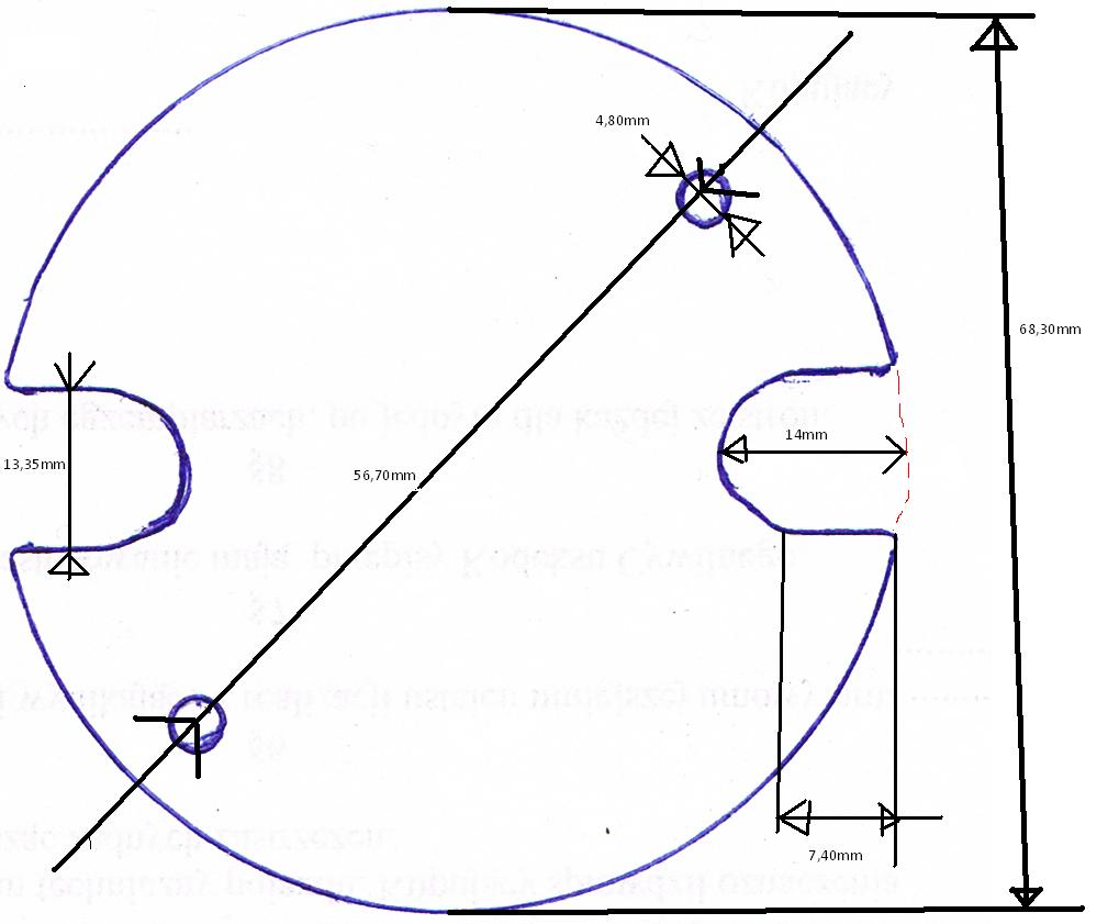

    Witam mam pytanie pomoże mi ktoś utworzyc projek tego typu
    Jak zrobić ten prosty projekt w eaglu (z diodami)?
    to jest obramówka płytki jak to ma wyglądać. Teraz bym chciał tam dać diody led tyle ile się zmieści jak mam to przenieśc na eagla te wymiary?? oraz diody jak wstawić?? oraz 2 otwory na przewody lub złacze ark?? mam jeszcze jedno pytanie czy przy każdej diodzie musi być opornik czy mozna wstawić jeden wiekszy z początku układu??prosze o wyrozumiałość dopiero z tym zaczynam
    PS : diody 5mm

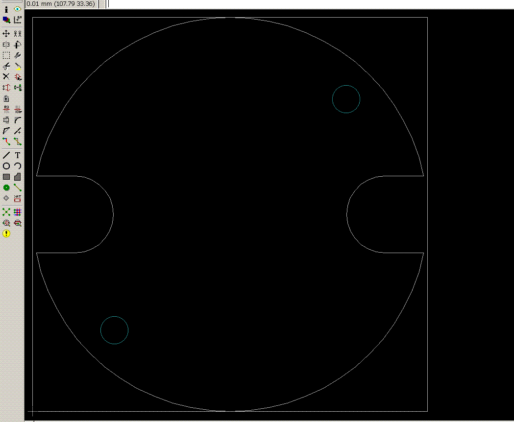

    Trochę chęci i nie potrzeba żadnego innego programu. Na razie jest tam tymczasowy obrys kwadratu, ale w każdej chwili można go usunąć.

    Pomógł: 143
    Ocena: 132
    Zastosuj 2D Graphics Arc Mode - rysowanie łuków.
    Trochę zabawy i takie coś mi wyszło.
    poz dioda

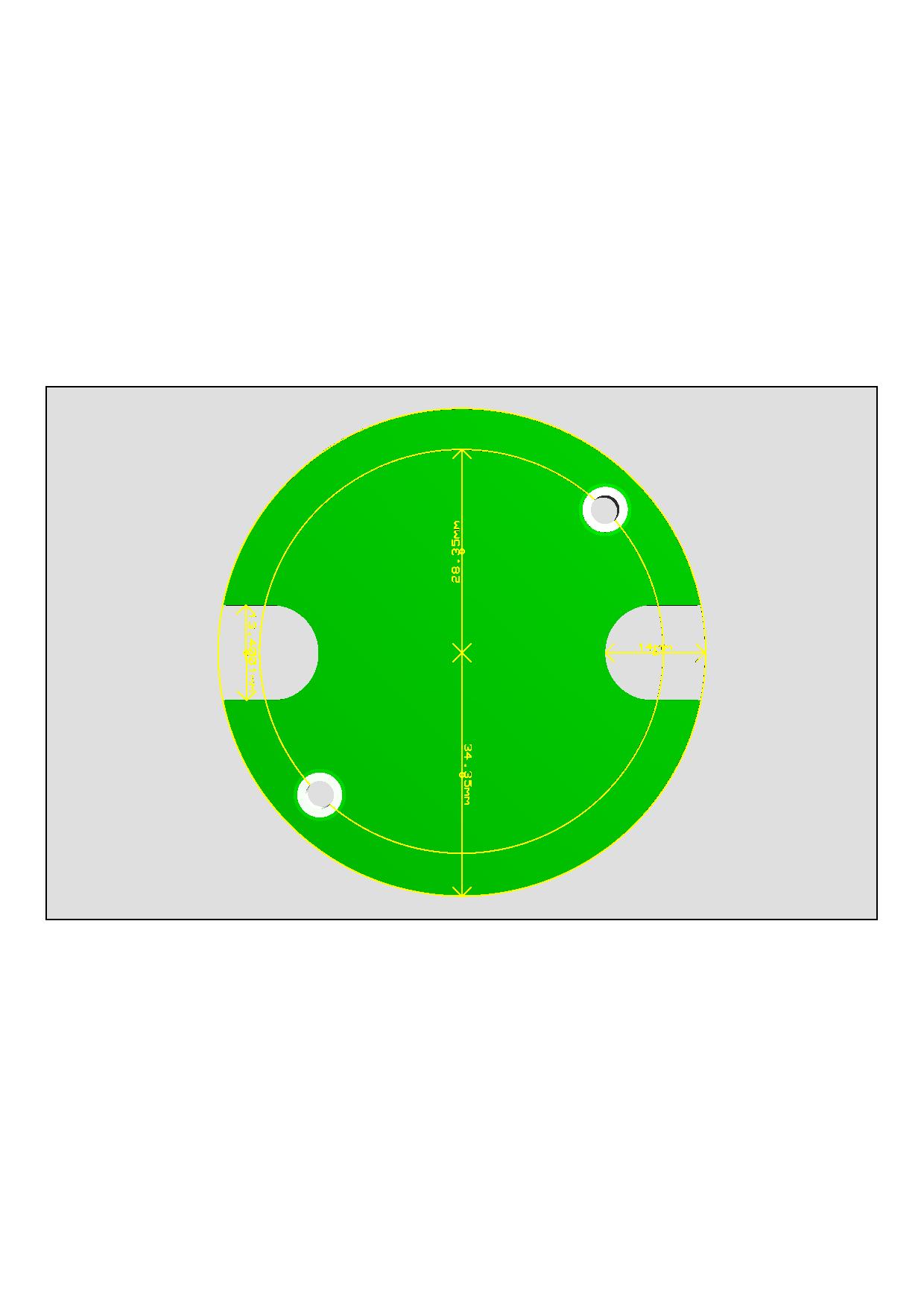

    Witam dałem rady nie wiem czy tak. Mam problem ponieważ mam zapisany ten obrys w board jako diody oraz mam schemat z elementami jak wrzucić ten obrys jeśli dam switch to board to mam puste pole jak wrzucić ten obrys do tego??
    Obrys tak mi wyszedł. Jak zrobić ten prosty projekt w eaglu (z diodami)?

    Kolego naucz sie robić zrzut ekranu a nie zdjęcie monitora.
  • #26 10536456
    DjKlawisz
    Posty: 233
    Ocena: 16
    Nie mam painta. Jak to zrobić??
