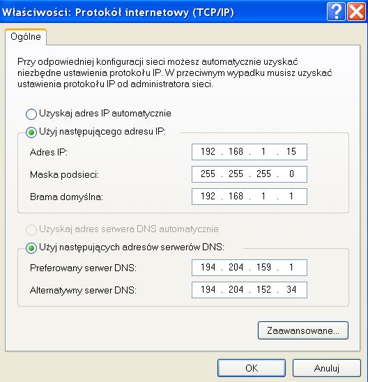

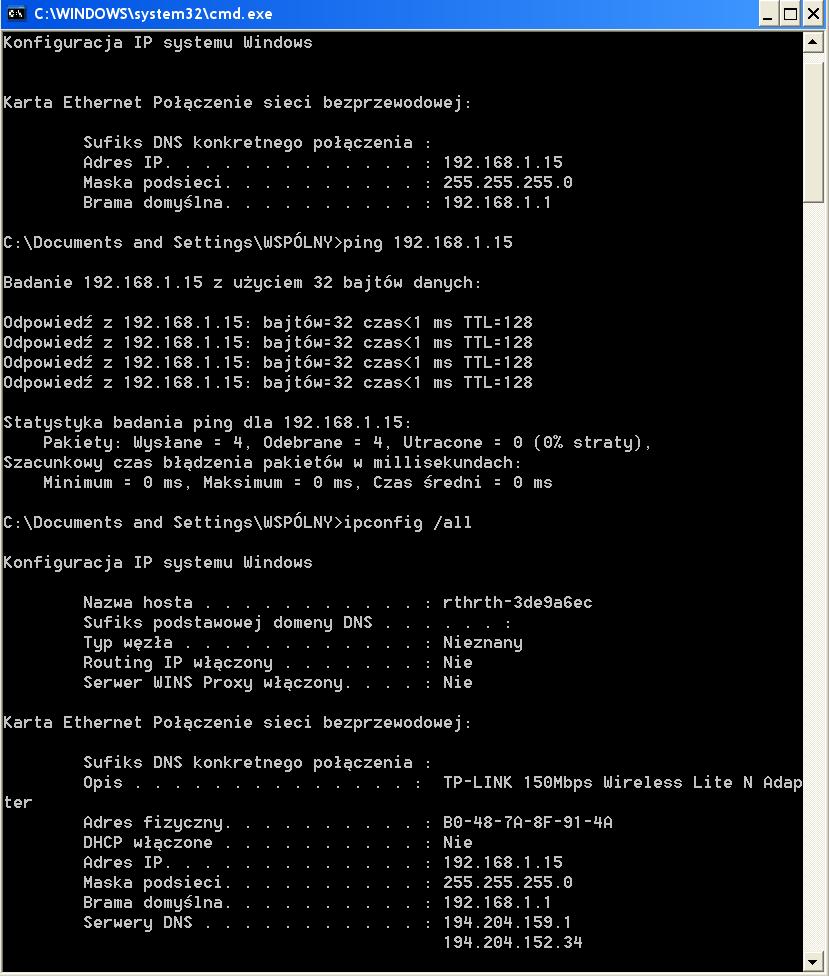

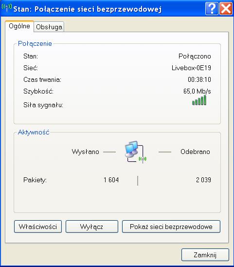

    A więc w moim domu pojawił się nowy komputer to zmusiło to zrobienia internetu bezprzewodowego. Jako iż moja zintegrowana karta sieciowa nie obsługiwała takich połączeń dokupiłem Kartę Wi-Fi TL-WN722N i wszystko ładnie ok jest siła sygnału bardzo dobra a żadna strona www/gg/skype nie działa. Co mam zrobić. Screeny:
    Z góry dziękuje za pomoc i proszę o wytłumaczenie jak dla nowicjusza. Krok po kroku ;)

    Wydaje mi się, że serwer DHCP ma być włączony żeby przydzielał automatycznie adres ip. Bedzie w ustawieniach

    heh trochę dziwna ta prędkość 64Mb/sec ale może to nie problem :)
    Po pierwsze ping do Liveboxa sprawdzaj na 192.168.1.1 (dochodzi???) a nie 192.168.1.15.
    Po drugie włącz automatyczne DHCP czyli we właściwościach karty / protokół tcp/ip wszystko na auto.
    Jeśli adresu sam nie przydziela to masz w livebox'ie blokadę po mac adresie lub źle wpisujesz klucz sieci.

    po ping tego ip który podałeś wyszło to samo ;)
    Zadzwoniłem do neostrady i miła pani z która rozmawiałem kazała to tak skonfigurować:(Jednak to nic nie dało) w momencie robienia ss wyżej już to było zrobione.
    [img]https://obrazki.elektroda.pl/2973992000_1318441424.jpg
    Gdy wziąłem wszystko na auto jest ciągle "pobieranie adresu sieciowego" i nic się nie zmienia :)

    lookashek
    Posty: 28
    Ocena: 3
    Pani źle gada :) problemu nie idzie załatwić od d... strony ustawiając na sztywno ip :) z jakiegoś powodu adresu automatycznie nie przydziela. Na kompie którym dziala net wejdź do konfiguracji liveboxa usuń blokowanie po mac adresie lubo dodaj swojego: B0:48:7A:8F:91:4A. Upewnij się jeszcze czy właściwy klucz do sieci wpisujesz.
