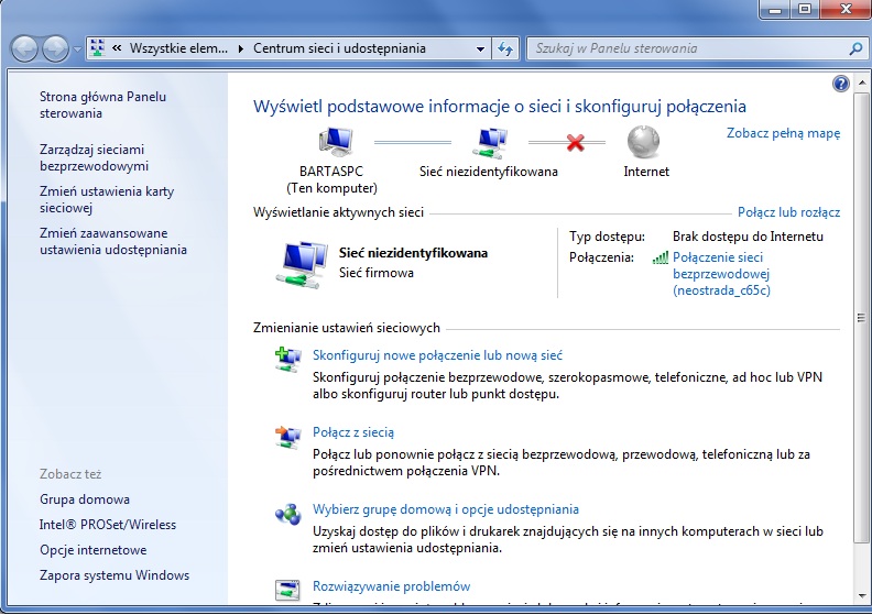

    Witam!

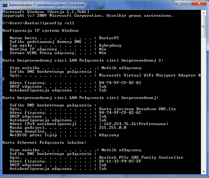

    Od 2 miesięcy dręczy mnie następujący problem: komputer łączy się z siecią wi-fi, ale pokazuje ją jako "sieć niezidentyfikowaną" i nie uzyskuje dostępu do internetu (żółty wykrzyknik koło symbolu zasięgu). Przeglądnąłem podobne tematy na forum ale rozwiązania tam podane nie pomogły. Łącze się zazwyczaj z dwoma routerami, przy czym muszę zaznaczyć że inne komputery z Windowsem 7 swobodnie dostęp do internetu uzyskują. Są to: Livebox (stary Sagem) i TP-Link TL-WR740N. W przypadku TP-Linka czasem udaje mi się uzyskać dostęp (żółty wykrzyknik znika) i najlepsze jest to, że dzieje się to absolutnie losowo. Czasem nie mam internetu 5 godzin po czym nagle zacznie działać, a czasem śmiga cały dzień i psuje sie pod wieczór. Neostrada w ogóle nie działa i wykrzyknik stoi cały czas. Wcześniej próbowałem się ratować komendami ipconfig /renew i ipconfig /flushdns, ale chyba to nie działa. Narzędzie windowsowe do rozwiązywania problemów z siecią pokazuje komunikat "Karta sieciowa "Połączenie sieci bezprzewodowej" nie ma poprawnej konfiguracji protokołu IP." Komputer był w serwisie z innego powodu ale wzkazałem też ten, panowie przeinstalowali sterowniki i wyjaśnili że to częsta przypadłość w tym systemie, jednak nic się nie zmieniło. Model laptopa to Samsung RF711, karta sieciowa: Broadcom 802.11n.
    Wklejam zrzut z ipconfig /all i parę innych. Niestety nie udało mi się zrobić zrzutu ipconfig /all z akurat działającym netem z tp-linka, dostęp do niego będę miał dopiero po świętach.

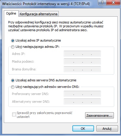

    Pokaż zakładkę Wan w ruterze . Przypisz karcie sieciowej adres statycznie jak i rowniez dns-y
    google 8.8.8.8 i 8.8.4.4

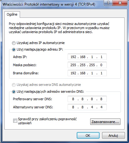

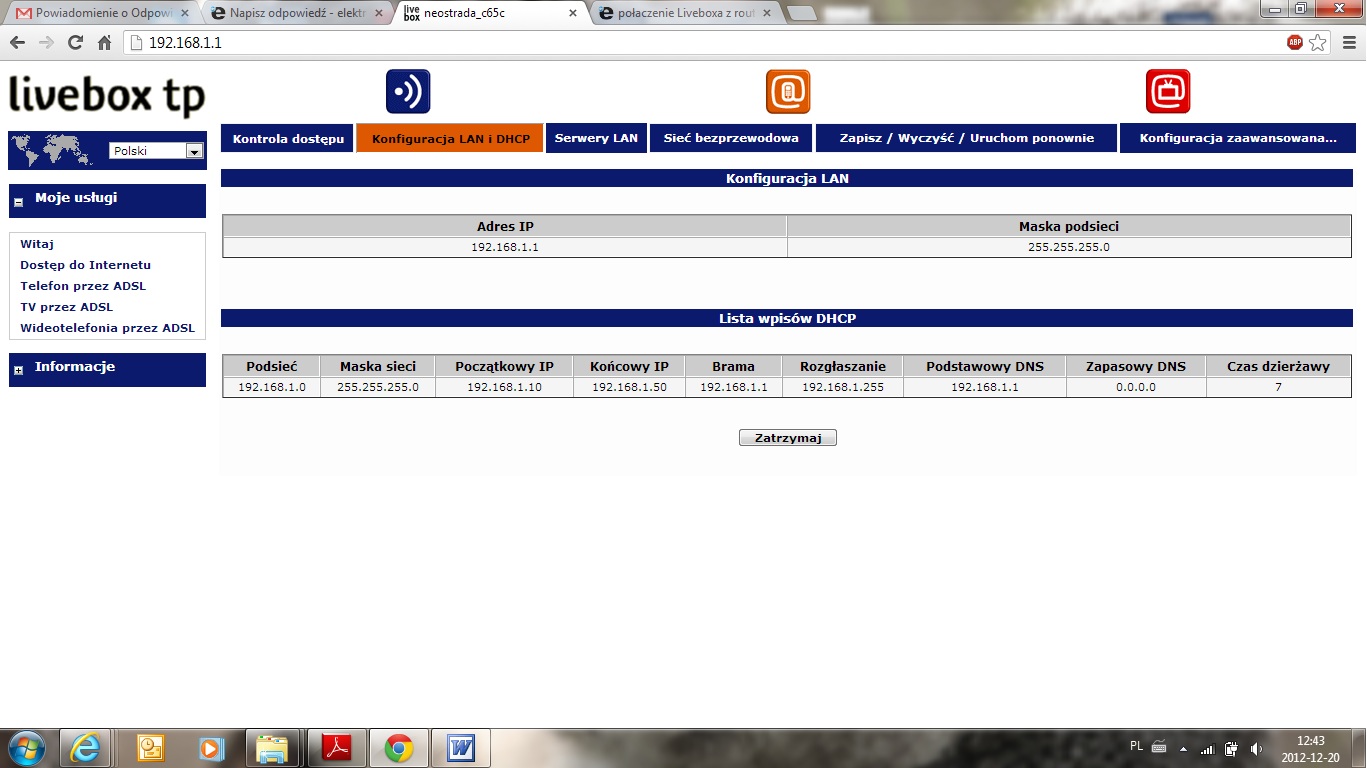

    Zrobiłem tak jak poleciłeś ale nadal bez zmian. Nie jestem pewien czy WAN w routerze to to co wklejam ale chyba o to chodzi.

    Adres IP wpisz taki 192.168.1.40 bo teraz masz zle i jest konflikt

    Działa! Wielkie dzięki. Mam tylko jeszcze jedno pytanie: czy to ustawienie będzie też działać na drugim routerze? Bo na Liveboxie jest ok.

    Zależy jaką ma pule adresową jesli by nie działało to wtedy wracasz na automatyczny pobór adresu
