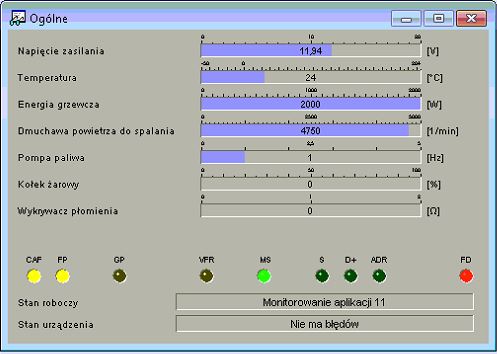

  • #14 11271524
    matik6630
    Posty: 37
    Ocena: 6
    Podepnę się pod temat bo taki sam tytuł musiałbym dać;) Mam Webasto AT2000ST. Ogrzewanie kopciło, rozebrałem, siatki w palniku prawie nie było. Kupiłem nowy przełożyłem sztyft i odpaliło ale jest jedno ale. Często pokazuje się błąd błędnego montażu czujnika płomienia(14). Podłączyłem się thermo testem i tak to wygląda po odpaleniu. Program nie pokazuje rezystancji czujnika płomienia. Nie wiem właśnie czy tak ma być czy nie. Mierzyłem rezystancje przy 20*C i zgadzała się z serwisówką. Nie patrzyłem czy oporność zmienia się gdy sie rozgrzeje. Z tego co patrzyłem to trochę drogi ten czujnik, można by było go chwilowo zastąpić jakimś termistorem na próbę?
