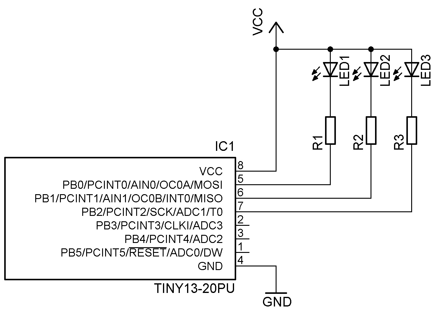

    Witam, chciałbym skorzystać z projektu z linku
    http://diy.elektroda.eu/interaktywna-podstawka-pod-kufel/
    na użytek mojego modelu samochodu RC do mierzenia temperatury silnika szczotkowego żeby go nie przegrzać powyżej 80 stopni i mam pytanie:
    1) Co trzeba zmienić w programie jeśli mam ATtiny13 20Mhz (twórca projektu użył ATTiny13V 10MHz) żeby dobrze przeliczał.
    2) Co i gdzie zmienić w programie zakres temperatur np. <50st BLUE; 50-75st GREEN; >75st RED

    1. Z programu wynika że program jest przystosowany do pracy z rezonatorem kwarcowym o częstotliwości 4,8 MHz "$crystal = 4800000 - w programie"
    2. Cały zakres jest przedstawiony w programie Select Case Przejscie

    Czyli jeśli dobrze rozumuję (bo w układzie nie ma żadnego zewnętrznego kwarcu) to nie muszę się przejmować tym, że mam ATtiny13 0-20MHz a nie ATtiny13V 0-10MHz.
  • #5 10033764
    MarianRe
    Posty: 12
    Też jestem początkujący, ale wiem, że wystarczy tylko odpowiednio ustawić fusebity :D

    Witam widocznie jesteś bardziej zaawansowany (na jakim symulatorze to sprawdzasz) niż ja bo do tej pory korzystałem z gotowców i nawet się nie zastanawiałem jak programy się pisze. Jutro zrobię układ na pająka jak kupie diody RGB bo się okazało,że mam ze wspólną anodą a nie katodą jak na schemacie a dzisiaj robię sobie lutownicę HOT AIR.
    I taka dioda będzie odpowiednia do tego układu (programu) - można zrezygnować z użycia tranzystorów i sterować katody bezpośrednio z wyjść µC (poprzez szeregowe rezystory). Tranzystory byłyby potrzebne dla diod dużej mocy (a poza tym, program można przecież bardzo prosto dostosować do dowolnego typu diod).
    A symulator jest oczywiście BASCOM-a :D

    robbud napisał:
    Czyli jak trzeba przerobić program?
    Dla diody RGB ze wspólną anodą podłączonej tak, jak napisałem wcześniej - niczego nie trzeba zmieniać.
    ATtiny13 termometr z LM13 - pytanie o zmiany w programie
    Ewentualna zmiana programu (dla wspólnej katody lub użycia kluczy tranzystorowych) polega na zamianie miejscami poleceń Set i Reset.
