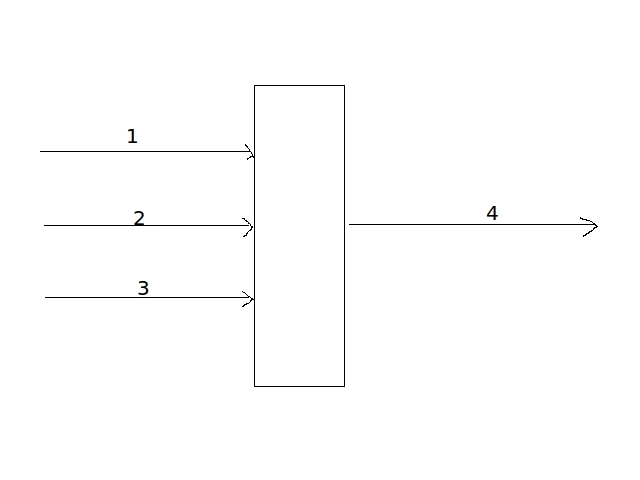

    Chciałbym samodzielnie wykonać układ (bo gotowego chyba nie kupie nigdzie) który spełni kilka założeń:
    1. Będzie pracować zasilany napięciem 11,5 do 14V (samochód).
    2. Na wyjściu (nr 4) musi zapewnić prąd do sterowania cewki przekaźnika (50mA, 12V)
    3. Będzie działać tak:
    na wyjściu nr 4 pojawi się napięcie tylko wtedy gdy:
    - na wejściu nr 1 jest napięcie,
    - na wejściu nr 2 jest napięcie dłużej niż 10 sekund,
    - na wejściu nr 3 nie ma napięcia,
    Oczywiście gdy na wejściu nr 3 pojawi się w końcu napięcie to na wyjściu nr 4 ona znika.
    To wszystko czego mi potrzeba. Ot, zwykły przekaźnik do grzałki w samochodzie ;-)
    Miłym akcentem było by wyjście na mrugającą diodę która sygnalizuje że napięcie na wyjściu nr 4 jest, ale nie jest to konieczne jeśli miało by bardzo skomplikować układ.
    Tyle że nie potrafię zaprojektować czegoś takiego samodzielnie, ale wykonać już tak.
    Proszę o pomoc.

    Czas otwarcia wynika ze stałej czasowej RC. Układ można zasilić z napięć podanego przez Ciebie przedziału. Wyjście nr4 to w tym przypadku przekaźnik, podłączony oczywiście z odpowiednio wydajnego punktu instalacji z odpowiednim bezpiecznikiem.
    Jeśli na wejściu 3 pojawi się napięcie, to przekaźnik się otwiera. Po zaniku napięcia na wejściu 3 (oraz obecności napięcia na wejściu 2) układ włączy się po 10s.
    Tranzystory BC548 lub podobne, dioda 1N4002 lub podobna, rezystory 1/4W.
    • Układ.png (9.46 KB) Musisz być zalogowany, aby pobrać ten załącznik.

    Super. Bardzo prosty układ, o coś takiego mi chodziło.
    Pytania dodatkowe:
    1. Gdy brak napięcia na wejściu 1 i 3 a na 2 jest to przekaźnik się nie załączy?
    2. Gdy braknie napięcia 1 lub 2 to przekaźnik się wyłączy?
    3. Zmianą których elementów można zmienić czas opóźnienia?
    Dziękuję.
    #4 10037255
    luke666
    Poziom 33  
    Posty: 2445
    Pomógł: 182
    Ocena: 119
    Ad.1
    Tak - nie załączy się. Napięcie musi być na 1, 2, nie może być na 3
    Ad.2
    Tak, brak napięcia na jednym z tych wejść spowoduje wyłączenie przekaźnika.
    Ad.3
    Najprościej zmieniając wartość R1 - im mniejsza, tym krótszy czas do zadziałania przekaźnika.
