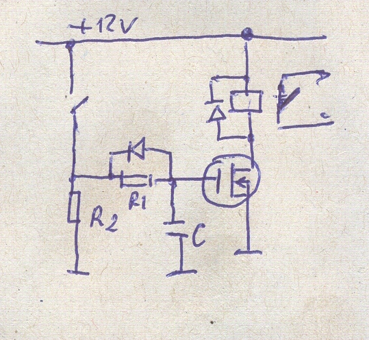

    Witam serdecznie.
    Potrzebuję układzik, który będzie załączał i wyłączał przekaźnik 12V ze zwłoką ok.3s.
    Czyli po podaniu napięcia przekaźnik załączy się po 3s, a wyłączy po 3s od odcięcia zasilania sterowania.
    Czy znajdę gdzieś gotowy układ, czy trzeba to zbudować od zera?
    Jeśli od zera, to czy jest to trudne?
    Na elektronice znam się bardzo słabo, lutować potrafię, odróżnię kondensator od opornika.

    Jeżeli te 12 V to prąd stały , to możesz najprościej szeregowo dać rezystor 10- 100 Ω, a równolegle do cewki przekaźnika kondensator 100- 2000 µF . Wartości R i C zależą od rodzaju przekaźnika.

    Dawniej się prze-cudeńska czasowe robiło na analogowym chipie 555 (mający odpowiedniki u wielu producentów). Wrzuć w google 555 delay itd
    Obecnie jak ktoś woli program na mikrokontrolerze za 2 USD, też na tym zrobi aplikację jaką opisujesz.

    12V jest stałe, a właściwie to trochę ponad 13V, bo ma to pracować w aucie.
    Może bym spróbował zrobić to na 555, ale musiałbym mieć konkretny schemat. Dysponuje ktos takim?

    Aby uzyskać czasy rzędu 3 sekundy, nie potrzebne "cuda" z układem scalonym, można to bez problemu zrobić za pomocą takiego układu:
    Jak zbudować przekaźnik 12V z opóźnieniem 3s - gotowy układ czy DIY?
    Rezystor R1 decyduje o czasie opóżnienia załączenia, rezystor R2 decyduje o czasie opóżnienia wyłączenia.
    Dla 3 sekund,nawet nie musi być tranzystor polowy, chociaż lepiej zastosować polowy, bo wtedy można użyć kondensatory nie elektrolityczne (o stosunkowo małej pojemności). Rezystory w okolicach 1M, kondensator 0,47÷1µ. Wartości mogą być inne, oczywiście wszystko trzeba dobrać doświadczalnie.

    Na pewno podane wartości oporników i kondensatora są za małe - na 3 sekundy ich iloczyn powinien być w okolicach 5 sekund, czyli np. 5M1, 1uF. Pewnym problemem będzie nieprzewidywalność napięcia na kondensatorze, przy którym układ będzie włączał/wyłączał - w nocie katalogowej go nie podają, a do tego MOSFET-y mają spory rozrzut parametrów - może np. jeden włączy przy 2V, drugi przy 8V. Sensowne może być użycie bramek z serii CMOS4000 (chyba np. CD40106 to 6-krotny inwerter z przerzutnikiem Schmitta na wejściu - jeden do kondensatora, pozostałe równolegle do wyjścia pierwszego, aby uzyskać większy prąd) - są w miarę przewidywalne - i do wyjścia podłączyć tranzystor (wtedy nie musi to być MOSFET, wystarczy np. BC337).

    Zrobilem sporo takich "włączników/wyłączników". Najbardziej "nie przewidywalnym" w tych układach jest sam przekażnik, bo to pod jego prąd załącz/wyłącz trzeba dobierać elementy.
    Oczywiście zastosowanie przerzutnika Schmitta czy to na tranzystorach, czy na bramce scalonej polepsza parametry układu, ale to dodatkowa komplikacja układowa, nie wiem czy warto ją stosować do prostego włącznika gdzie nie zależy na dokładnym odmierzaniu czasu, ważne tylko aby było jakieś tam opóżnienie załącz/wyłącz.
