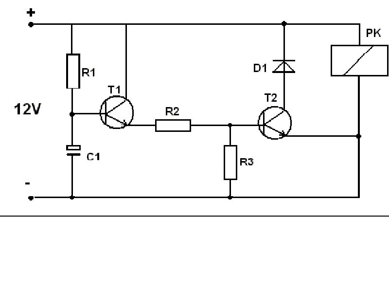

    Cześć wam problem polega na tym. Chce czasowy włącznik do przekaźnika na 12 to znaczy polegać to ma na tym, że po podaniu 12 V na przekaźnik on się załączy dopiero po 5s od podania mu napięcia. W jaki prosty sposób to zrobić??

    Na schemacie rezystor i kond dobrać dla uzyskania czasu
    tranzystor np BC107 itp.

    Na powyzszym schemacie brakuje diody właczonej zaporowo do przekaznika.

    opoznienie na tym schemacie zalezy od pojemnosci kondensatora i rezystancji rezystora im wieksza pojemnosc i wieksza rezystancja tym opoznienie wieksze. pozatym na tym schemacie jak juz kolega wczesniej wspomnial brakuje diody rownolegle do przekaznika. pozatym przydalby sie uklad do rozladowywania C zaraz po zaniku napiecia bo inaczej przez jakis czas po wylaczeniu przekaznik nadal bedzie zwarty.

    Cewka przekaźnika powinna być w kolektorze, a nie w emiterze.
    Równolegle z kondensatorem dobrze byłoby włączyć opornik w celu rozładowania kondensatora po wyłączeni zasilania - jak już wspomniał kolega janusz27.

    Cewka przekaźnika ma być w emiterze bo jest to wtórnik emiterowy (podstawy elektroniki!!!!!) natomiast co do obwodu rozładowującego kond. po wyłączeniu zasilania to jest on niepotrzebny ponieważ po wyłączeniu zasilania kondensator rozładowuje się w obwodzie:
    - spolaryzowane w kierunku przewodzenia napięciem z kond. złącze baza-emiter
    - cewka przekaźnika
    Rozładowanie kond. następuje bardzo szybko, ponieważ rezystancja wypadkowa obwodu rozładowania jest znacznie mniejsza niż obwodu ładowania (praktycznie jest to oporność cewki przekaźnika).
    Rozładowanie kond. jakby "przedłuża" załączenie przekaźnika po wyłączeniu zasilania, ponieważ energia zgromadzona w kondensatorze zostaje przekazana cewce przekaźnika.
    Co do diody zabezpieczającej tranzystor przed przepięciami to lepiej włączyć ją równolegle ze złączem CE tranzystora, takie rozwiązanie powoduje to, że w przypadku uszkdzenia (przebicia diody) nie ulegnie uszkodzeniu tranzystor.

    Gdyby dać przekaźnik w kolektorze, czas opóźnienia przy tych samych RC byłby wielokrotnie mniejszy - teraz C musi się naładować do napięcia o 0.7V większego niż napięcie chwytania przekaźnika - dla 12tki rzędu 7-9V a gdyby przekaźnik był w kolektorze, wystarczyłoby przekroczenie ok 0.7V na C by włączało.

    Zastosowałem powyższy układ do włączania przekażnika po 20 sek.
    Problem polega na tym że ukad jest na 24V.
    Czasami zdaża mi się że układ działa niestabilnie tzn. za pierwszym razem załaczy się po 20 sek. natomiast innym razem po 3min.
    W powyżwszym schemacie zastosowałem rezystor 200k. tranzystor BC 148 kondensator 100uF przekaźnik 24V.
    Problem nie polega na uszkodzeniu któregoś elementu bo takich układzików zrobiłem kilka i we wszystkich tak się dzieje.
  • #14 3659304
    grzejab
    Posty: 502
    Pomógł: 53
    Ocena: 19
    200 kΩ to trochę za duży rezystor przez (prąd bazy jest za mały) możesz zastosować zamiast jednego tranzystora 2 połączone w układzie Darlingtona i wszystko będzie działać.
    Zmierz napięcie na przekaźniku po załączeniu w tej chwili będzie ono na pewno bardzo małe, w układzie Darlingtona powinieneś mieć po załączeniu 24V- (2x 0,7V spadek na każdym złączu BE)) czyli okoł 22,6V

    Przekaźnik załancza się przy napięciu około 12-14 V i jest to raczej powolne kliknięcie a nie klepnięcie.
    Wukładzie Darlingtona? Czy to ma być takie coś?
    Jak zbudować prosty układ opóźniający załączenie przekaźnika 12V o 5 sekund?
    Czy może w układzie darlingtona to jeszcze inaczej?

    To ma być coś takiego

    Śmiga jak złoto.
    grzejab serdeczne dzięki. ;)
