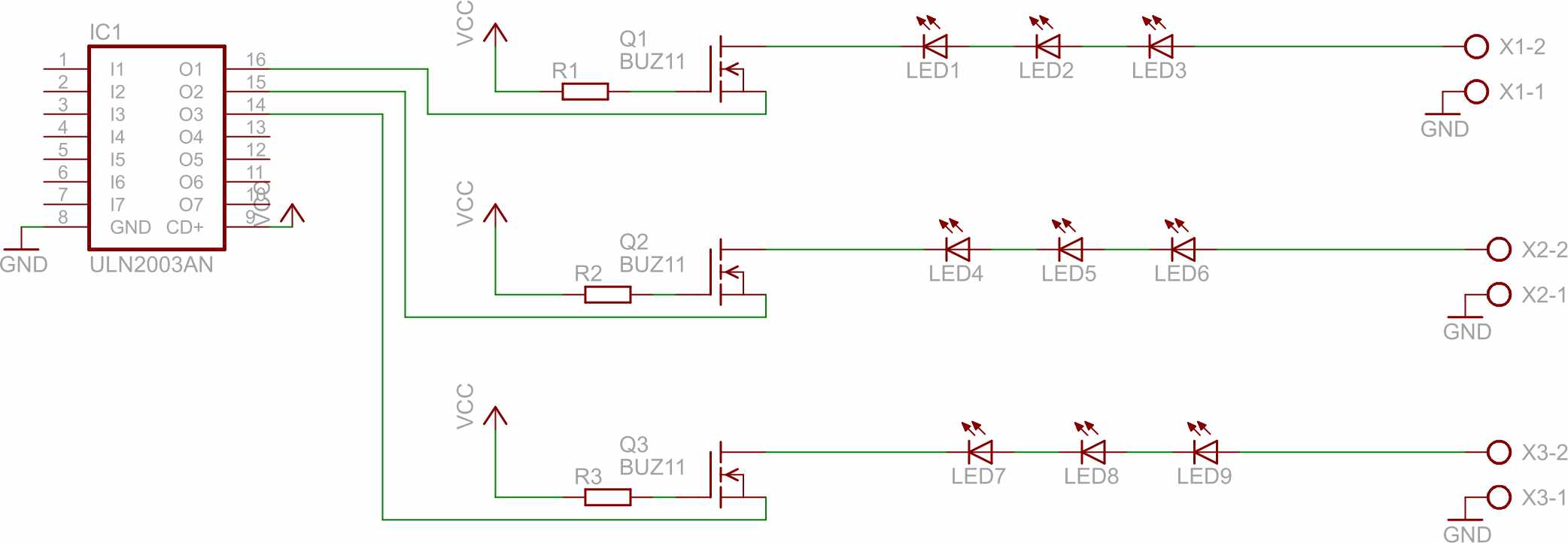

    Czy podany poniżej schemat będzie poprawny do sterowania dłuższym odcinkiem LED RGB ? Tzn. zakładam, że potrzebuję prądu 2A/kanał i nie chcę używać większej ilości układów ULN2003 ( ponoć przestarzałych ), a jednocześnie zabezpieczyć procesor.
    Czy w ten sposób zasilać także przy wykorzystaniu PCF8574 ?

    Niepotrzebnie dajesz ULN, tranzystory źle podłączone...
    Steruj bramkami MOSFET-ów bezposrednio z portu atmega.
    uP->G (bramka)
    PLUS LEDÓW -> Zasilanie (np 12V)
    KATODA(MINUS) LEDÓW -> S
    Dren do minusa (masy)
    Jeśli chcesz zabezpieczyć up to daj transoptory między portem a tranzystorami.

    Te ULNy wzięły się stąd, że kilka miesięcy temu robiłem coś podobnego i Koledzy z tego forum zalecali właśnie drivery ULN, sugerując, że może wystąpić uszkodzenie pinu procesora.
    Transoptory stosuję zwykle jako zabezpieczenie wejść, ale skoro sprawdzają sięna wyjściu to czemu nie,
