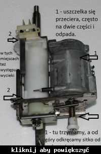

    tombikur
    Posty: 34
    Ocena: 5
    Rozebrałem dziś ten ekspres ponownie żeby sprawdzić skąd idzie woda.
    Zawór 2 bar suchy, w okolicy dystrybutora, z uszczelki o której pisaleś też woda nie idzie bo ona w ogóle się tam nie pojawia. Nie ma wody w okolicy dolnego sitka.
    Po włączeniu ekspresu, ustawieniu godziny, osadzeniu zbiornika wody, maszyna prosi o wsadzenie pojemnika na fusy.
    Ponieważ nie ma obudowy bo palcem zwieram switch i maszyna zaczyna ruszać.,
    Napierw bodajże odzywa się dystrybutor tak jakby ustawiał się we właściwej pozycji, następnie pompa zaczyna podawać wodę węzykiem osadzonym w takiej białej przykrywce na górze białego cylindra w którym pracują 2 sprężyny.
    Mam nadzieję, że zrozumiale to opisuję.
    Woda wycieka w momencie kiedy górny tłok zaczyna schodzić ku dolnemu,
    woda pojawia się własnie na górze białego plastikowego cylindra.
    Rozebralem to ponownie, dalem silikonu ale guzik to dało.
    W środku jest jakby tłok w uszczelką posadowiony na sprężynie, poza tym biała pokrywka z węzykiem też ma dość cienką uszczelkę i jeszcze dodatkowo jest jedna mniejsza czarna uszczelka.
    Co mam z tym zrobić bo mam już dość po woli.
    Z góry dzięki za pomoc
    cieknie woda z pozycji 2
    sorry, nie wstawiłem wcześniej zdięcia. Zaporzyczone z elektrody zresztą. :)
    link
    https://obrazki.elektroda.pl/9665956100_1322953025.jpg

  • #16 10223888
    tombikur
    Posty: 34
    Ocena: 5
    Troszkę nowości w temacie...
    Nieszczelność i wyciek wody z siłownika usunięty.
    Pomogła wymiana 3 oringów za 1,10 PLN :)
    Nadal jednak maszyna prosi dwukrotnie o opróżnienie tacki na ociek, pojemnika na fusy i szufladki po kawie po czym wywala błąd nr 12.
    Jakieś propozycje rozwiązania problemu.
