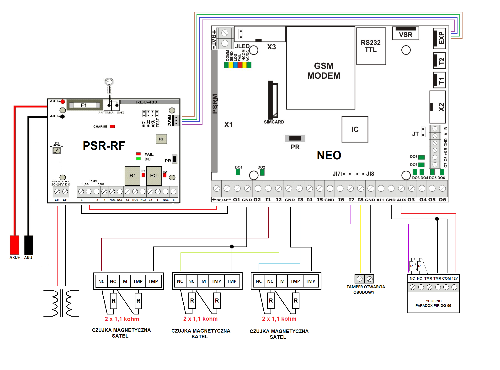

    Witam serdecznie
    Zakupiłem urządzenia firmy Ropam do budowy alarmu w garażu z powiadamianiem SMS. Podstawowe układy to centralka alarmowa NEO z komunikacją GSM oraz moduł impulsowego zasilacza buforowego z wbudowanym dwukanałowym sterownikiem radiowym PSR-RF.
    Założenia systemu:
    - aktywacja / dezaktywacja systemu za pomocą pilota (moduł PSR-RF)
    - instalacja 3 czujek kontaktronowych
    - instalacja 1 czujki PIR
    W załączeniu przesyłam schemat podłączenia całości.
    Jak podłączyć syrenę alarmową do systemu Ropam NEO + PSR-RF?
    Tym samym zwracam się z gorącą prośbą do znawców tematu o kontrolę merytoryczną oraz proszę o poradę. Zaznaczam, iż nie jestem wykwalifikowanym automatykiem, bardziej początkującym samoukiem...
    Na koniec mam również pytanie:
    w jaki sposób podłączyć do systemu syrenę alarmową ?
    Z góry bardzo dziękuje i pozdrawiam

    dariusz.bembenek
    Specjalista - Alarmy Stacjonarne
    Posty: 2138
    Pomógł: 455
    Ocena: 614
    Schemat połączeń poprawny. Jeśli chodzi o sygnalizator.. to zależy jaki będzie. Ogólnie to NEO posiada 2 wyjścia wysoko prądowe (O1 i O2) na których w stanie aktywnym pojawia się potencjał +12V względem masy (GND). Jeśli to "zwykły" tani sygnalizator to po prostu podłączasz "+" i "-" sygnalizatora odpowiednio pod złącza O1 lub O2 a masę GND. Do tego nie zapomnij o złączu sabotażowym w sygnalizatorze (podłączasz pod dowolne złącze wejściowe I oraz GND w module NEO). Możesz również dołożyć rezystancję 2,2 kohm w szereg (wtedy będzie EOL).

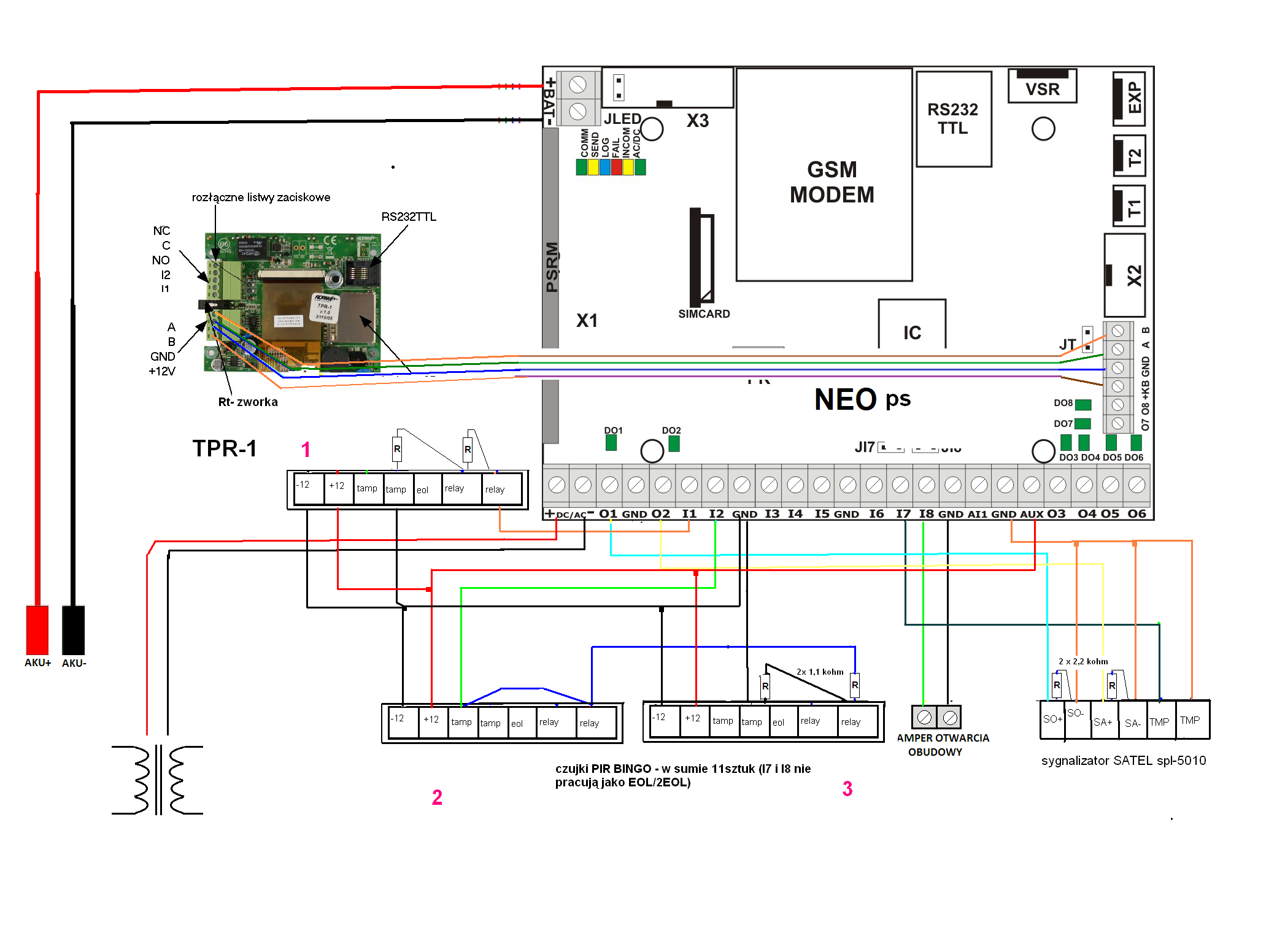

    Jestem w trakcie podłączanie tego alarmu i mam pewne wątpliwości czy czujkę BINGO mogę podłączyć jako 2EOL czyli tak jak na zdjęciu poniżej do wejścia I7 (jak na schemacie) ponieważ w instrukcji pisze wyraźnie że do tego typu połączeń służą wejścia I1-I6 a dla wejśc I7-I8 jest możliwa tylko konfiguracja NO/NC...;(
    [/img]
    Będe bardzo wdzięczny za odpowiedź czy:
    1. zdjęcie przedstawia poprawnie przygotowaną czyjkę do podłączenia jako 2EOL?
    2. co w przypadku gdy mam podłączyć 11 czujek do tego systemu? Po 2 szeregowo do wejść I1-I5 jako 2EOL+ jedna do I6? Wiem,że podobno może to wywołać fałszywe alarmy....
    3. czy temper otwarcia obudowy w takim przypadku podłączyć do gniazda I7?
    Będe wdzięczny za pomoc - pozdrawiam.
  • #4 10371843
    maolat
    Posty: 66
    Pomógł: 3
    Ocena: 16
    Skoro wejście I7 i I8 są tylko NC/NO to tam nie wepniesz czujnika jako 2EOL/NC, możesz te wejścia wykorzystać np. do sabotażu czujników.
    Ad. 1. Jest OK.
    Ad. 2. Jeśli chcesz wpinać po dwie czujki na wejście to albo je łączysz szeregowo i w ostatniej dajesz rezystor 2,2k i wejście ustawiasz na EOL (to samo możesz zrobić z sabotażem).
    Możesz również podłączyć dwie czujki w konfiguracji 2EOL/NC (zajrzyj do https://www.elektroda.pl/rtvforum/topic111689.html#3818628).
    3. W przypadku sabotaży w konfiguracji NC możesz je połączyć szeregowo i wpiąć np. na I7 lub I8 bez parametru 2,2k.
  • #5 10374440

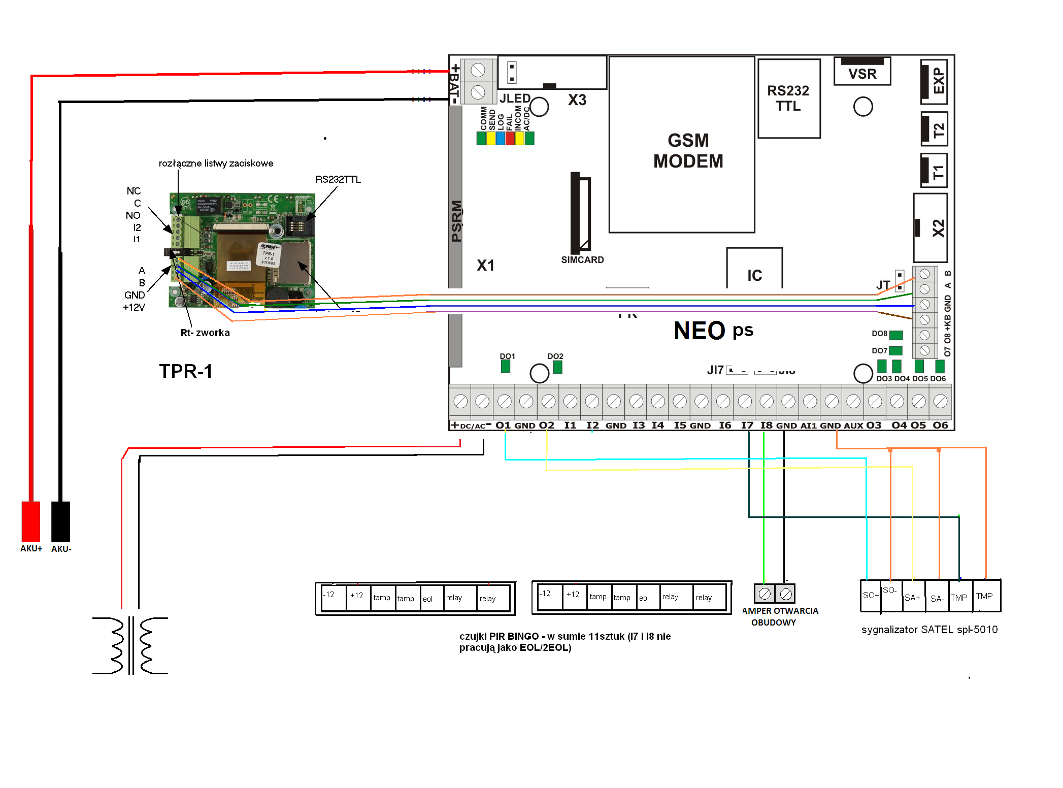

    swap2008
    Posty: 16
    ręce mi już opadają - o ile schemat "zwykłych" czujek jest dla mnie jasny jak np tu:
    to z Bingo nie daję rady. Jeżeli ktoś byłby tak uprzejmy i sprawdzi oraz uzupełnił mi poniższy schemat to wysyłam mu duuuuuuuże piwo :cry: :| :D

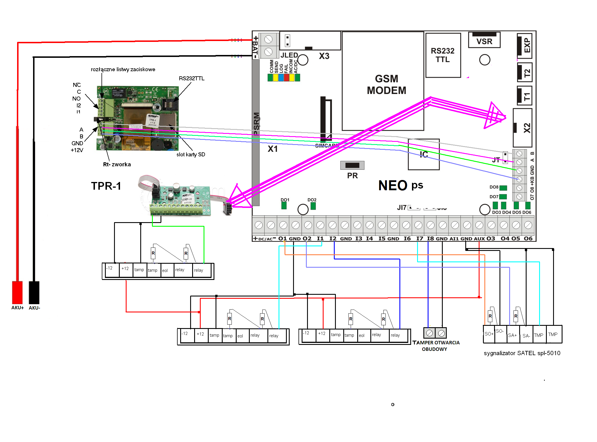

    swap2008
    Posty: 16
    skoro analogicznie to czy teraz jest ok?
    -czujka oznaczona jako 1 - 2EOL/NC - (czujka wejścia z opóźnieniem 20s) do I1
    -czujki 2 i 3 - 2EOL/NC do jednej linii (I2)
    -czujka 4 i 5 j.w do I3 itd......
    -rezystory 2x1.1 kohm
    -czy podłączenie pozostałych elementów jest poprawne (klawiatura/sygnalizator)
    Niestety do ROPAM'u producent nie dołącza tak porządnych schematów jak do SATEL'a stąd moje wątpliwości :cry:
    pozdr.

    buszmen78
    Posty: 130
    Pomógł: 25
    Ocena: 3
    Hi kolego
    - nie kombinuj z dublowaniem linii dokup sobie EXP-I8 i masz kolejne 8 wejść 2EOL/NC
    Link EXP-I8
    -podłączenie wejść str. 18-20, kwestia ustalenia co masz gdzie w czujce
    Link NEO-PS instalator
    - opis podłączenia TPR1 masz w instrukcji instalatora str. 11
    A-A, B-B, GND-GND, +12V do +12V, w panelu masz dodatkowo dwa wejścia (także 2EOL/NC), zworki JT zdjęte
    Link TPR-1 instalator
    - w sygnalizatorze wymagane rezystory 2K2 jako obciążenie O1 i O2 (str. 20 w instrukcji NEO)
    pozdro
