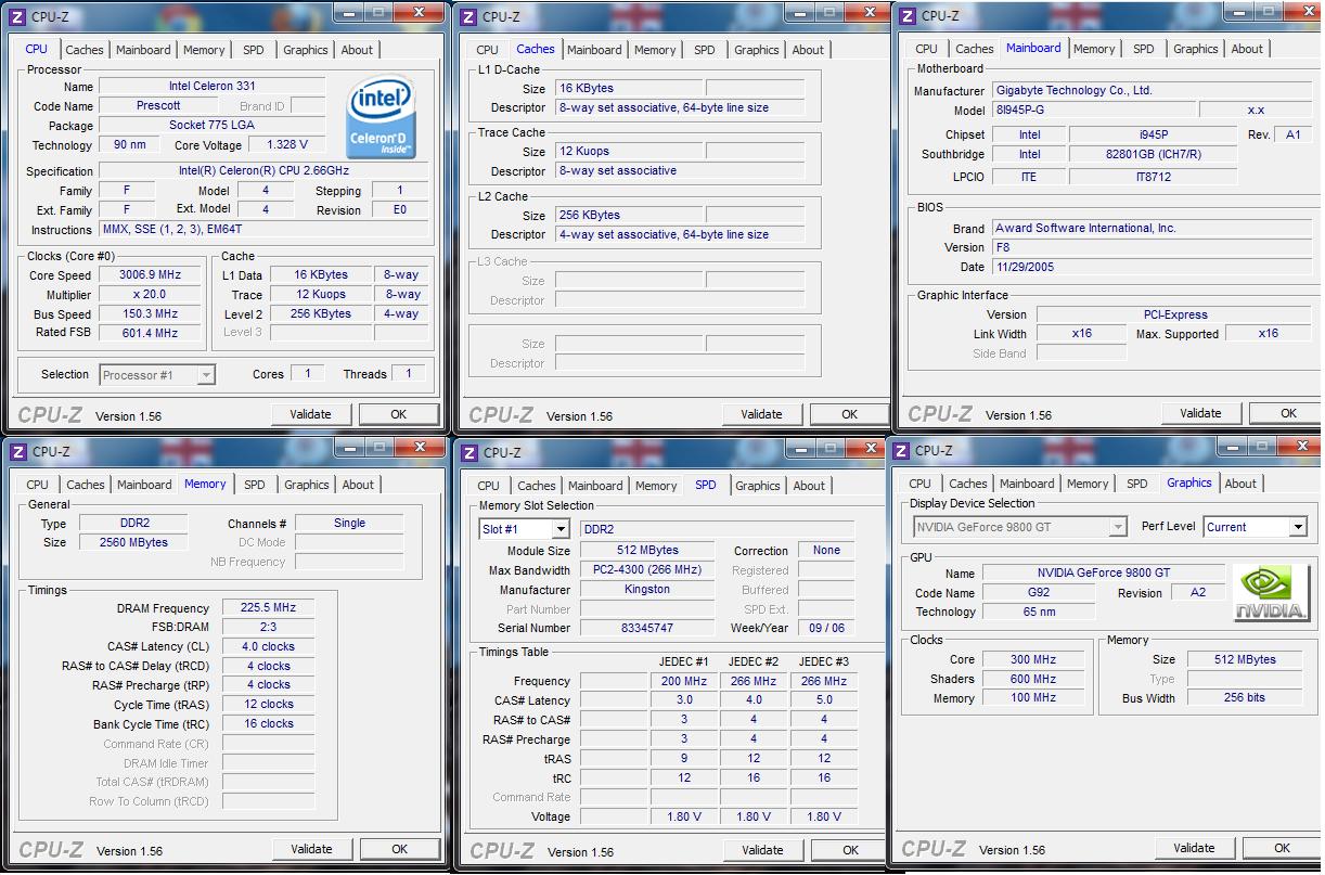

    Posiadam Procesor Intel Celeron 2,66, z którego wyciskam siódme poty, że się tak wyrażę. Opisze może moją przygodę z podkręcaniem od początku.
    Zacznę od tego, że do podkręcania przekonał mnie fakt, że bardzo chciałem pograć w Mafię II, ale nie mogłem. Do OC przekonali mnie użytkownicy tego forum, za co jestem im bardzo wdzięczny. Obecnie jestem na poziomie 3,1 Ghz (155*20), ale boję się ruszyć dalej (chociaż temperatury rzędu 50*C pozwalają na to) gdyż nie jestem pewien wszystkich ustawień w BIOSIE. Ciekawym faktem jest to, że do 3Ghz komputer działał stabilnie na napięciu procesora o jedną pozycje niższą, niż sugeruje producent. Dopiero przy obecnym taktowaniu musiałem ustawić napięcie nominalne. Kieruje swoje obawy i pytania do bardziej doświadczonych OverClockerów ode mnie.
    1. Dlaczego gdy mam ustawione pamięci na sztywno (4.0) gdy zwiększam FSB procesora taktowanie pamięci również rośnie? Obecnie mam 640. Na oryginalnym taktowaniu, na pamięciach auto mam 533, ale słyszałem, że to o dużo za mało na moje pamięci, więc się nie przejmowałem. Teraz jednak zaczynam się zastanawiać, czy gdy dalej będę podkręcał nie będzie to za dużo. Gdybym ustawił FSB procesora na 160 pamięci osiągną 533 na 3.66 bodajże, a na 4.0 660. Wiem, że moje pytanie brzmi trochę chaotycznie, za co przepraszam, ale nie umiem lepiej ubrać w słowa moich myśli.
    2. PCI-E mam ustawione na auto i jak się domyślam jest to dość niezdrowe dla kompa. Nie mam jednak pojęcia, jak ją ustawić i czym się sugerować itp.
    Co jeszcze powinienem ustawić na sztywno? Nie marzę o osiągnięciu 4 Ghz ale z 3,3Ghz byłbym zadowolony na boxowym chłodzeniu.
    Chciałbym dodać, że najwyższa temperatura procka testowanego OCCT to przez chwilę 53*C, a wentylator nie osiągną nawet 3000 obrotów.
    Załączam screeny z CPU-Z
    Pytania wynikłe w trakcie podkręcania Celeron 2,66Ghz.
    Pozdrawiam wszystkich forumowiczów i zachęcam do podzielenia się doświadczeniem osób, które podkręcały już Celerony.
    Bo taktowanie szyny pamięci jest zależne od taktowania FSB, a reguluje się je przy pomocy dzielnika pamięci. O ile dobrze widzę (4 screen) to pamięć pracuje teraz z efektywną częstotliwością 450MHz, więc jest zapas.
    100MHz i tego nie ruszaj.
    W Mafia II to Ty chyba raczej na tym i tak nie zagrasz... Procesor to puste takty, więc jego podkręcanie ma marny wpływ na wydajność.

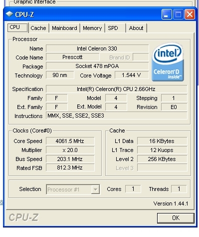

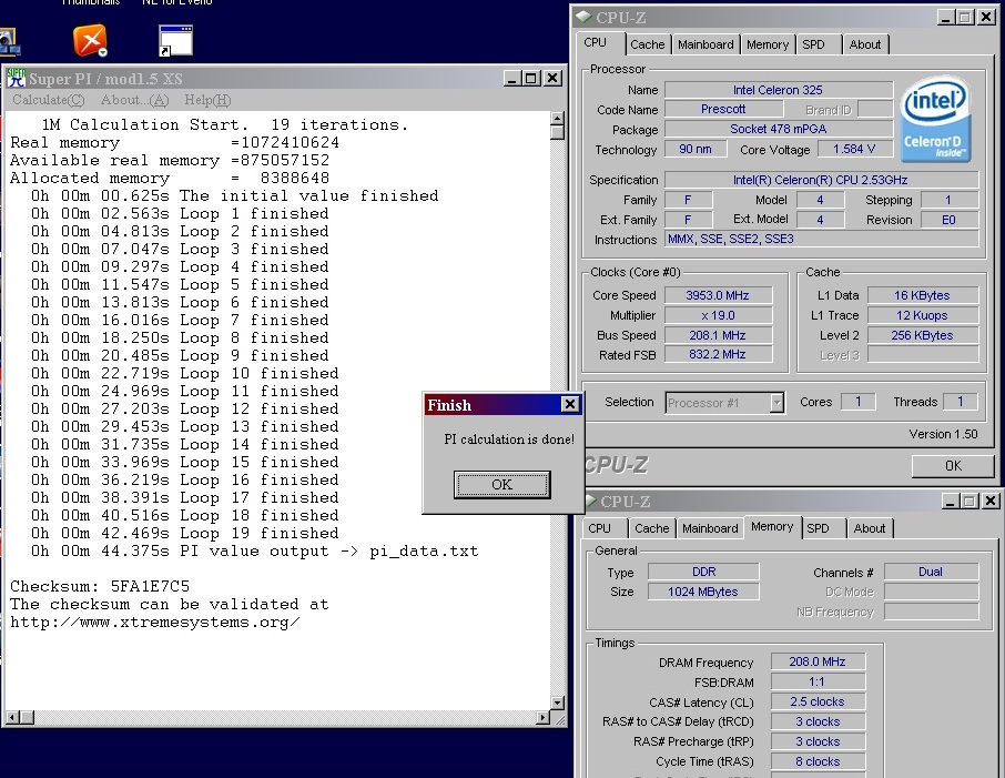

    To kręć kolego ile można, bo procesor jest bardzo słaby i naprawdę warto w tym wypadku to robić, a na zachętę mój wynik z podobnego procesora, choć na socket 478 :)

    1.Dzięki za szybkie odpowiedzi. Obecnie nie jestem w domu, ale wydaje mnie się, że 90 to max PCI-E u mnie. Można jeszcze wiedzieć na jakiej zasadzie wywnioskowaliście jej prędkość u mnie?
    2. Czy gdy będę szedł na 3,2 Ghz to ustawić dzielnik tak, aby było 533?
    3. Ze wzrostem wydajności się nie zgodzę, gdyż nawet Windows szybciej mi chodzi.
    Pozdro :)
    Bo to stała dla standardu PCI-E?
    Jak najbliżej 533MHz.
    To się placebo nazywa.
  • #9 10063971
    Oximon
    Posty: 1356
    Pomógł: 79
    Ocena: 27
    A nie pomyłka. Sorry za wprowadzenie w błąd. U mnie w PCI-E 90 to minimum, a max 150. W takim wypadku dziękuje za rady i pozdrawiam!
