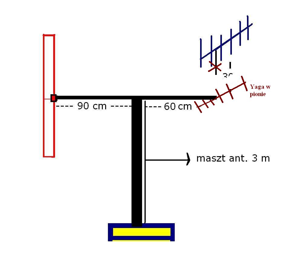

    Czy to będzie działać OK i czy nie bedzie siebie na wzajem zakłócać?
    Proszę o Odp.
    Planuje na wspólnym 3.-metrowym maszcie - obecnie tylko TV - zainst. jeszcze 3. el. YAGE UKF CCIR w pol. V (pionowej) na PKiN. Odl. 40 km od PKiN, ale teren w str. PKiN drzewiasty w odl. ok. 100 m od domu.
    Prosze o Odp. czy jesli zrobie to wg tego rysunku, to czy bedzie to OK działać ?
    I UKF CCIR - radio z PKIN w stereo i TV UHF bez odbić analog i DVB-T?
    Obecnie na szczycie masztu jest 19 el. YAGA POLKAT na k.21-60 i TV analog jest bez odbic a DVBT na STB dołączonym do TV równiez jest OK.
    YAGA 19 el. na UHF k.21-60 TV bezie zainst. na wysięgniku tzw. leżące L - oczywiscie w pol. H - poziomej.
    Wiosną chciał bym to tak przerobić:
    Opis rysunku:
    - maszt o wys. 3 m
    - na szczycie tzw rogi byka, i po lewo 3 el. UKF CCIR YAGA na 90 cm wysięgniku skierowana na PKIN, a po prawo od masztu na wysięgniku 60 cm i w górę np 30 cm lub krócej - 19 el. YAGA UHF TV k.21-60.
    Kierunek na Raszyn (RTCN ŁAZY / RASZYN) jest OK. W kier. RTCN ŁAZY widac horyzont.
    Odl. między RTCN PKIN a RTCN RASZYN kątowa to około 20 - 30 stopni.
    Proszę o Odp.
    Pzdr.
    -Adam-

    Adek: czy te "rogi byka" to "dipol na wiadrze" czy "francuski telegraf".
    Działać będzie, czy będzie wpływało na siebie? Pewnie tak ale nie sądzę byś zauważył zniekształcenia charakterystyki. Jeżeli masz sporo drzew wokoło to sygnał i tak ulegnie rozproszeniu a ocena charakterystyki nie ma sensu.

    A ja również tylko podpowiem, że Yaga powinna (musi) być instalowana prostopadle do konstrukcji Boomu i elementów masztowych.
    Wyjdzie coś takiego :
    Zaraz - YAGA na UHF bedzie w H nie w V
    Drzewa sa dokladnie - mierzyłem 150 metrów od anten.
    Sadze ze jak nie 3 el. to 9 el. w V powinno starczyć (aby stereo było czyste).
    Jak Panstwo myslicie.
    Sierpc oddalony o 80 km w linii prostej udało mi się zalatwic w czystym stereo w 99% 3 el. YAGA CCIR w H.
    Prosze o Odp.

    Nie powinno być problemu.
    Z drugiej strony; po grzyba Ci ten Sierpc, nic odmiennego od tego co leci z Warszawy tam nie ma. Nie lepiej większą antenę wsadzić na obrotnice...?

    ADEK1000 napisał:
    większą tzn, jaką np ?
    Większa to już 9 elementów w pionie.
    Do tego na maszcie rotor/obrotnica w azymucie (lewo/prawo) i masz w pełni "profesjonalny zestaw odbiorczy" - profesjonalny czy amatorski - jak kto zwał.
    Na rysunku wydawało mi się, że w V. Mój błąd w myśleniu mojego Oka.
