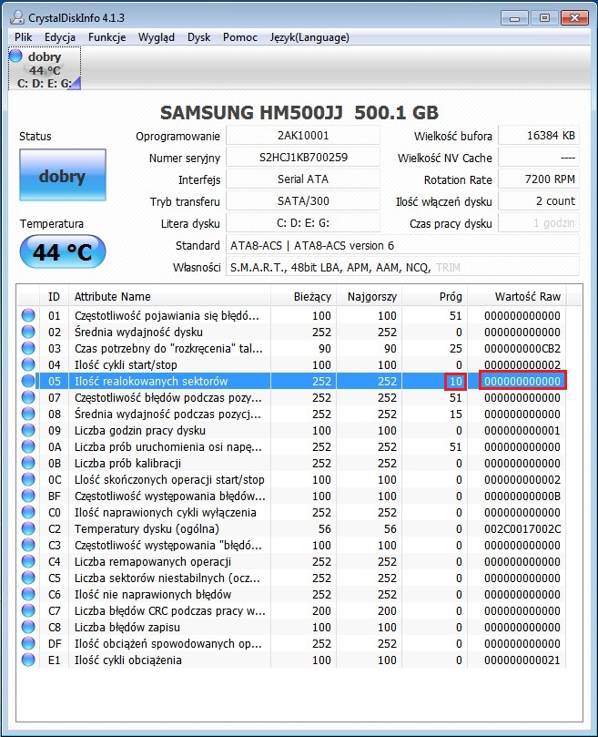

    Kupilem go na aukcji internetowej, i szedl poczta, jednak nadawca go fatalnie zabezpieczyl, dysk byl w duzym pudelku ok 30cm x 35 cm, a a w tym bylo mniejsze pudelko z dyskiem, jednak nie bylo tam zadnej jakiejs pianki, waty, gazet czy czegos podobnego, takze dysk latal na kazdy mozliwy sposob w tym pudelku.
    Pierwsza rzecz jaka sprawdzilem po zainstalowaniu systemu to sprawdzenie w programie CrystalDiskInfo czy wszystko z nim w porzadku i dostalem cos takiego jak w zalaczniku:
    Czy wartość Prog dla realokowanych sektorów powinna wynosić 0 czy 10?
    I pytanie Ilosc realokowanych sektorow w kolumnie Prog powinno wynosic "0" ? czy tak jak wynosi "10" ? bo wartosc RAW jest w postaci samych zer, jednak chcialbym sie jeszcze upewnic jak powinno byc w kolumnie "prog" czy on juz ma cos z dziesiecioma sektorami, czy jednak wszystko jest w porzadku.

    Próg w tym wypadku to poziom, powyżej którego zaczyna się zło.
    Realokowanych sektorów masz 0. dysk jest nowy (co widać po czasie pracy i cyklach startów) i nie zawiera błędów, przynajmniej nie w SMART.
    Można by się zainteresować parametrem DD, ale jak widać nie ma go tutaj.

    Jak na razie z tym dyskiem jest wszystko O.K.!
    Od teraz radzę kontrolować SMART programem:
    S.M.A.R.T Vision Ver.4.1.

    Jak już inni piszą dysk OK.
    Można jednak użyć programu HDtune 2.55 i zaobserwować Atrybut ID 191 ( BF )
    G-sense error rate
    Częstotliwość błędów w wyniku oddziaływania przeciążenia. Atrybut ten informuje o błędach pracy dysku w wyniku drastycznego przeciążenia (np. Upadek).
    Krytyczny: Nie (Im niższa wartość tym lepiej)
    Swoją drogą 2,5 " dyski są bardziej odporne od 3,5".
