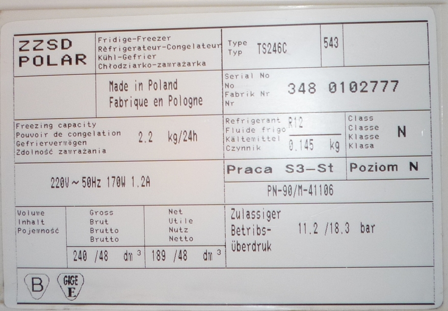

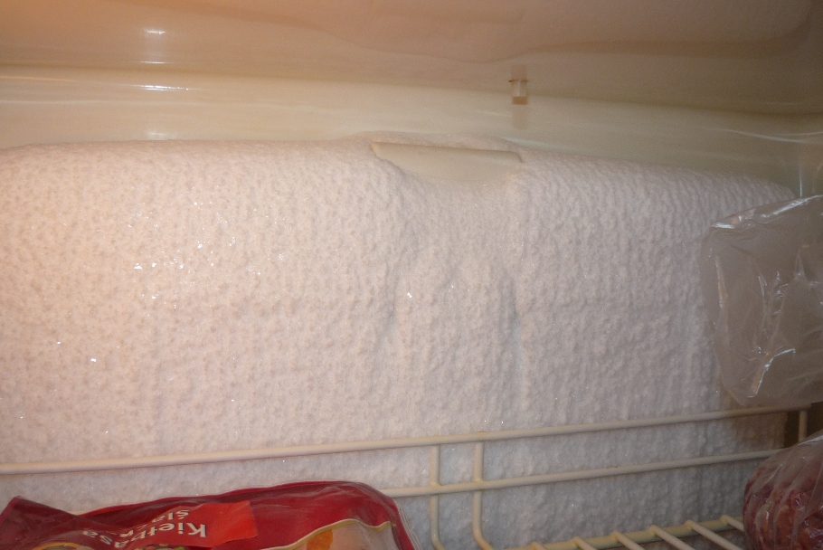

    Wynająłem mieszkanie i mam problem z chłodziarko-zamrażarką.
    Regulator jet nastawiony na minimum (już mniej się nie da) a prawie wszystko co włożę do środka to przymarza. A o zamrażalniku to lepiej nie mówić, miałem jakiś termometr wcześniej, to w zamrażalniku jest coś ponad 20stopni Celcjusza na minusie. Po prostu żywność wymarza i jest nie smaczna :( .
    Dodatkowo dodam, że dość szybko zbiera się lód na płycie zamontowanej na tylnej ściance w środku lodówki (nie pamiętam jak to się nazywa, parownik czy skraplacz, brakuje mi słowa).
    Nie jestem pewny ale wydaje mi się że urządzenie non stop pracuje (nie głośno), ale nie wyłącza się chyba sprężarka.
    Z tego co wiem to czynnik chłodniczy był uzupełniany raczej nie dawno.
    Czy kto może mi coś poradzić? W czym może być problem? Jaki może być koszt naprawy?
    Mam nadzieję, że nie powtórzyłem się z tematem. Widziałem temat związany z tym lodem w środku, ale nie wiem czy to jest taki sam problem jak u mnie.
    Starałem się jasno przedstawić mój problem, oby mi się udało :)
    Proszę o pomoc, z góry dziękuję.

    Termostat do wymiany.

    Jeżeli problem jeszcze aktualny, to trzeba rozmrozić i sprawdzić, czy kapilara termostatu jest przymocowana (za pomocą specjalnej blaszki) do płyty chłodzącej. Jeżeli nie, to chłodziarka nie będzie się wyłączać.

    Sprawa została rozwiązana.
    poszukałem w internecie termostatu, kosztował mnie około 50zł z przesyłką chyba.
    Popatrzyłem na podłączenie jak tam wygląda to w starym. No i zabrałem się za wymianę. Trudne to raczej to nie było, chociaż robiłem to pierwszy raz.
    Lodówka chłodzi teraz bardzo dobrze, wyłącza się i w zasadzie mogę powiedzieć że lód w niej nie namarza, tylko lekki szron się zbiera.
    Sprawa załatwiona, koszt około 50zł - specjalista wziąłby 300zł bo się dowiadywałem.
