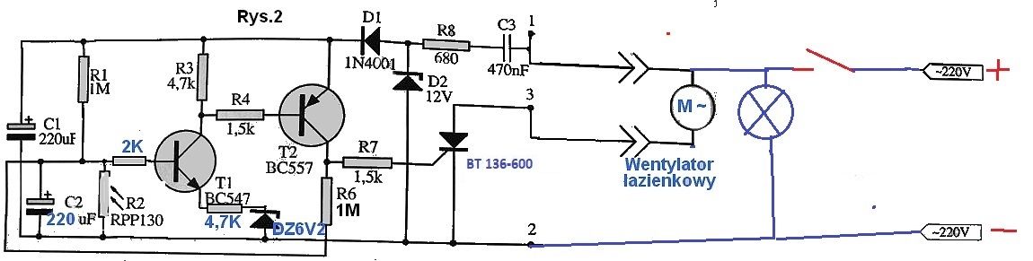

    Ceny rynkowe wentylatorów łazienkowych z włącznikiem fotoelektrycznym i wyłącznikiem czasowym odstraszają. Zakupiłem więc wentylator bez tych elementów i wyłącznik zmierzchowy zestaw J-12 firmy Jabel dostępny w każdym sklepie elektronicznym, cena zestawu to 14zł.
    Rys. 1. Po przeróbce już jako włącznik i opóźniacz wyłączenia wentylatora łazienkowego.
    Zmiany elementów tak jak na załączonym schemacie.
    Rys.2. Załączenie oświetlenia w łazience. Załączy wentylator, nastąpi to po krótkim czasie, a wyłączenie można regulować poprzez zmianę kondensatora C2, rezystora R6 ,można też zmienić diodę Zenera (max 9V1) w emiterze T1. Przy elementach jak na schemacie wyłączenie następuje po ok. 2 minutach. Wyłącznik umieściłem w pudełku z pokrywką przeźroczystą, aby światło mogło padać na fotoopornik RPP130.

    Czy możesz napisać, jaka jest róznica w działaniu układu z rys. 1 i 2. Czy taka, że układ z rys. 2 działa z opóźnieniem włączenia i jest możliwość regulacji czasu wyłączenia?

    Wszystko dokładnie opisałem ,uważnie przeczytaj ,w googlach wpisz ,zestaw J-12 firmy Jabel ,tam znajdziesz schemat płytki ,zostaną Ci tylko poprawki wg drugiego schematu.

    Czy można tak zmodyfikować schemat z rys.2, żeby załączenie wentylatora następowało z opóźnieniem (2-3 minuty). Chodzi o to, żeby wentylator nie załączał się, jeżeli do łazienki wejdziemy "na chwilkę".

    Kolego zamber ,można to przerobić ,zamieniając fotorezystor R2 z rezystorem R1. Co do zastosowania triaka ,jest to możliwe ,w przypadku żarówki ,a do wentylatora wystarczy tyrystor .Pozdrawiam.

    Witam. Zrobiłem sobie taki włyłącznik wentylatora jak w temacie. Tylko że mam z nim mały problem, przy podłaczeniu żarówki zaświeca się ale nie świeci pełną mocą i widać jak światło pulsuje a po podłączeniu wentylatora też wentylator się ledwie co kręci czy to będzie wina tyrystora jest na nim oznaczenie 106D1 może muszę zamienić na jakiś inny ??? Z góry dziękuję za odpowiedź.

    Wymienię na triak i napisz czy mi się udało pozdrawiam i dziękuję za odpowiedz.

    Jeśli pozwolicie odkopie temat, niestety wykonałem projekt wg rys 2. i NIESTETY NIE DZIAŁA.
    Nic nie reaguje, ani przy włączeniu czy wyłączeniu kompletnie wentylator się nie załącza.
    Sprawdzianem parę razy swoją płytkę i połączenia jednak brak reakcji ze strony wentylatora.
    Czy aby ten projekt faktycznie działa?
    Chciałem by wentylator załączał się po jakimś chwilowym czasie (nie od razu), i po zgaszeniu światła jeszcze chwile działał.
    Jeśli coś schrzaniłem na schemacie to proszę o poprawę bo możne przeoczyłem jakiś element?

    Kolego Matt214, układ pracował u mnie krótko i działał do końca, potem go zdemontowałem, zmieniły się warunki, przeszkadzał wentylator, bo wychładzał łazienkę, układ musiał mieć cały czas zasilanie, potem wentylator podłączyłem równolegle pod oświetlenie i dodatkowo mogłem wyłączyć lub włączyć wentylator w zależności od potrzeb, pozdrawiam.

    Czyli mówisz kolego Juras ze musze podciagnac stałą fazę (bez włącznika swiatła), podpiać pod 1 ? poglubilem sie , myslalem z to nie ma znaczenia.
    Prosze cie, moglbys mi to rozrysowac na schemacie ?

    Witaj Matt214, Zrób tak jak na schemacie Nr.2. To są dwa niezależne obwody, światło w łazience to jeden obwód. Natomiast układ musi być na stałe podłączony pod 230 V~" L" podpiąć jak pytasz, pod 1 , a "N" podpiąć pod 2. Z chwilą załączenia światła w łazience światło padnie na fotorezystor, wysteruje wentylator, z chwilą wyłączenia światła wentylator popracuje jeszcze chwilę, pomimo wyłączonego światła. Zasilacz układu jest bez transformatorowy, w każdym miejscu układu występuje napięcie sieci, dlatego dobrze jest umieścić układ w pudełku, tylko przez okienko ma być widoczny fotorezystor. Myślę, że wszystko jasne, pozdrawiam.

    dziękuje za pomoc, udało się mi , tylko musiałem zastosować faktycznie triak BT136-600 bo wentylator ledwo się kręcił.
    Mam jednak takie pytanie.
    Jest możliwość jakoś przerobienia tego układu by np włączał się po np. 1 minucie kiedy zapalę światło?

    Witaj, spróbuj zamiast rezystora 2k, który jest na bazie T1, dodać dwa rezystory po 1k szeregowo, a między nimi kondensator 10 uF, minus kondensatora na masę, możesz zmienić pojemność wg. uznania. Pozdrawiam.

    Niestety kolego Juras, lecz nie działa z opóźnieniem po załączeniu światła. Od razu się wentylator załącza. Dałem kondensator 22uF 16 V i zmieniałem nawet bieguny miedzy tymi rezystorami 1k, ale bez skutku.
    Jakieś inne pomysły?

    U mnie to nie działa kolego Juras. probowalem i z tymi szeregowo rezystorami z kondensatorem i zamienialem RPP.
    Bez skutku. Komuś udalo sie to zrobic z opuznieniem wl i wyl wentylatora?

    Innych pomysłów nie mam z tym układem, pewnie trzeba by było go rozbudować, ale moja wiedza nie sięga wyżej w tym temacie .
