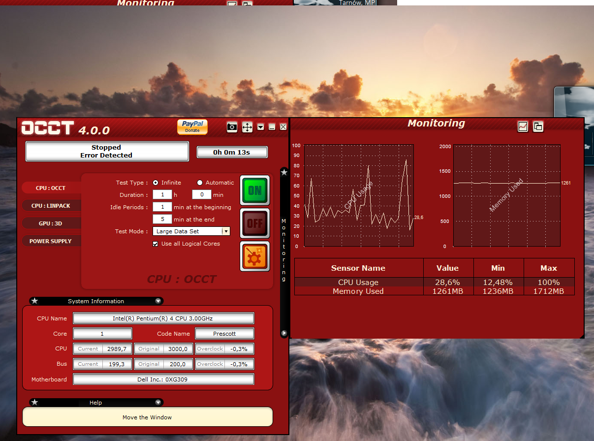

    matijas999995
    Posty: 205
    Ocena: 25
    Pamięć ram testowana MemTestem czy jakoś tak - zero błędów.
    1 kości nie wyjmę, bo jest to tystem Windows 7 64 bitowy działający na 2 GB ram
    Zasilacz: Dell NC220P-01
    Czy chodziło Ci o te wykresy?
