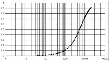

    Masz tu teoretyczną charakterystykę przewodzenia filtru RC dla R=8Ω i C=2,2µF. Może coś z niej wyczytasz.

    Po co mi teoretyczny wykres jak mowicie ze w praktyce jest zupelnie inaczej ;) Przekonalem sie juz o tym Zakupilem kondki MKT 2,2uF i graz super. Myslicie ze moge byc spokojny o glosnik wysokotonowy?? bo jak wlacze generator to juz przy 2500 Hz zaczyna byc slychac z GDW.

    No widzisz, a chciałeś dać 4,1µF, a teraz cię już nawet 2,2µF martwi.
    To normalne, że już przy 2,5kHz coś słychać, ale zapewne bardzo cicho. Z tej mojej charakterystyki też to wynika.
    Spokojnie, 2,2µF to właściwa pojemność dla soprana, więc wpakuj go już do obudowy i przestań męczyć i testować.

    nie nie - teoretyczny wykres jest zgodny z praktyką, ale ty w swej prostej teorii nie uwzględniłeś wszystkich wążnych czynników. teraz mając wykres mógłbyś być bliżej ale to i tak za malo...więc zostań przy tym co mówią przedmówcy, a ja doradzam zwrotnice wyższego rzędu, skoro i tak ją sam robisz.
