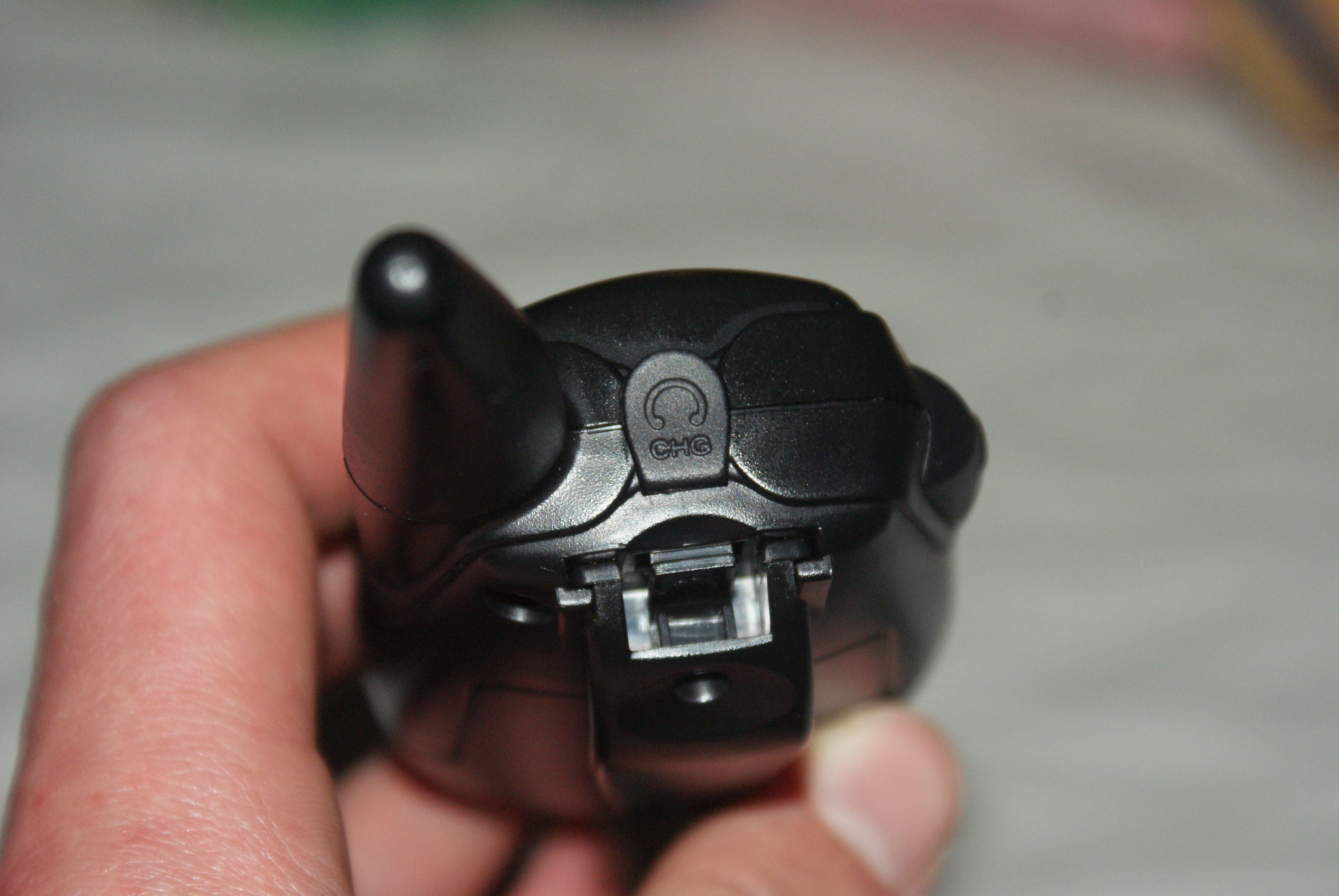

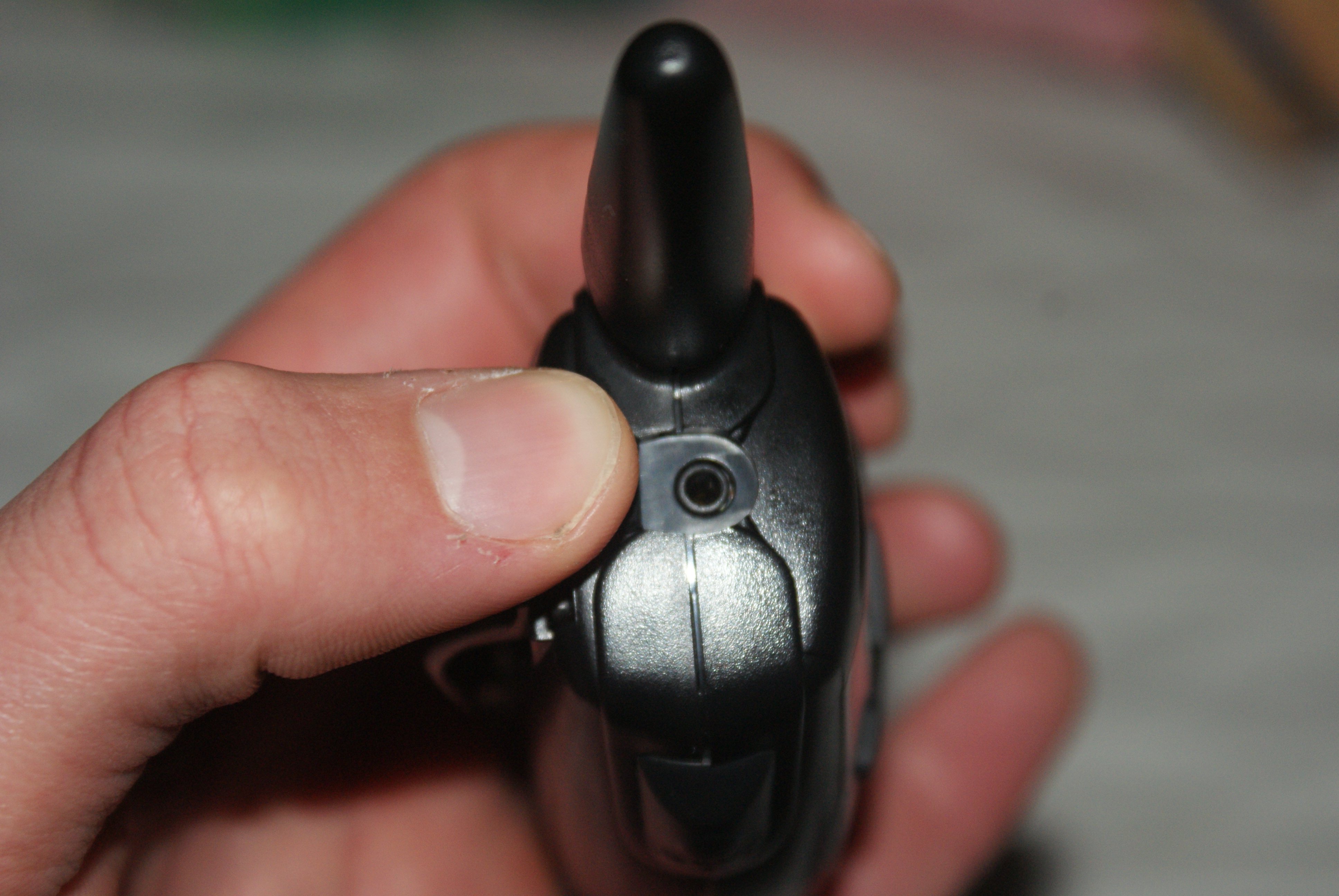

  • #9 10199949
    Dyju
    Posty: 8
    Na zdjęciu widać symbol słuchawek i pod nimi napis CHG:
    Przerobienie słuchawki z mikrofonem Jack na mini Jack
    Tak jak wcześniej wspominałem próbowałem funkcji vox podłączając do radia słuchawki z noki, dzwięk było słychać ale radia ciągle nadawały (nawet w zupełnej ciszy). Przestawały po kilkukrotnym nacisnięciu przycisku na kablu słuchawek, co nie zawsze dawało jakikolwiek efekt.
    Funkcja vox bez słuchawek działa poprawnie.
  • #10 10200049
    andy127
    Poziom 30  
    Posty: 1249
    Pomógł: 134
    Ocena: 193
    Wygląda na to, że to gniazdo jest wspólne dla podłączenia ładowarki oraz zestawu słuchawkowo-mikrofonowego. Szkoda, że takich rzeczy nie piszą w instrukcji obsługi.
    Jaka wtyczka jest przy ładowarce?
    Andrzej
