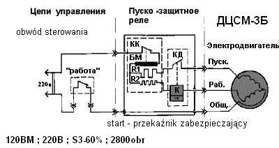

Jak podłączyć rosyjski silnik 120W, 220V, 2800 obr/min?

    Czy ten przewód jest podłączony oryginalnie?

    Jeśli ten schemat jest od tego silnika, to kondensator jest zbędny, silnik ma fazę rozruchową, włączaną przekaźnikiem prądowym. Ze zdjęcia nie widać, gdzie są podłączone te przewody, w/g mnie żółto zielony jest przewodem ochronnym i powinien być połączony z korpusem silnika, jeśli tak jest to niebieski neutralny a czarny fazowy.

    Silnik ma dwa uzwojenia, to o większej oporności, jest uzwojeniem roboczym a o mniejszej, rozruchowym. Nie widać czy jest ten przekaźnik rozruchowy, bo jeśli go nie ma, to trzeba albo załatwić z agregatu starej chłodziarki, albo uruchamiać silnik, dodatkowym przyciskiem.
  • #7 10380159
✨ Użytkownik zadał pytanie dotyczące podłączenia rosyjskiego silnika o mocy 120W, napięciu 220V i prędkości 2800 obr/min. Silnik posiada trzy przewody, a użytkownik miał wątpliwości co do ich podłączenia oraz konieczności użycia kondensatora. W odpowiedziach zasugerowano, że silnik ma uzwojenie robocze i rozruchowe, a kondensator może być zbędny, jeśli silnik jest wyposażony w przekaźnik rozruchowy. Po dalszych analizach i próbach użytkownik stwierdził, że silnik działa poprawnie po podłączeniu kondensatora do uzwojenia o mniejszej rezystancji.
