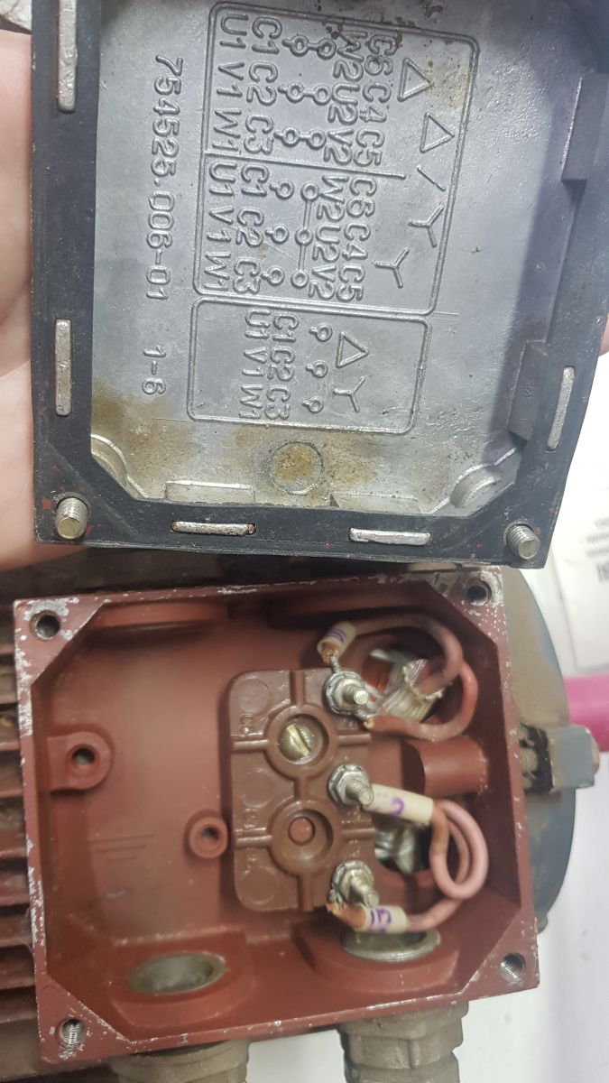

    Pokaż skrzynkę połączeń.
  • #3 18535270
    bartik222
    Poziom 8  
    Posty: 8
    Tak wygląda w srodku
    Jak podłączyć silnik jednofazowy 220V z rosyjskiej etykiety?
  • #4 18535280
    stanislaw1954
    Posty: 15218
    Pomógł: 2008
    Ocena: 4651

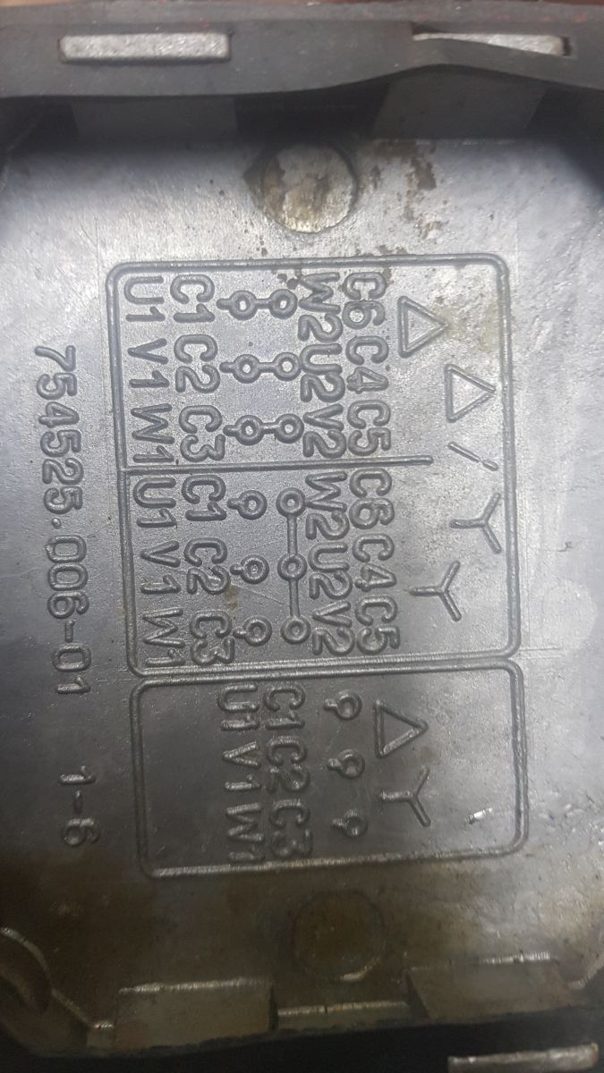

    Oznaczenia na przykrywce, to ogólna symbolika do wszystkich silników, ale trójfazowych. A jaki napisy są na koszulkach przy zaciskach, bo odczytałem tylko "2", na środkowym zacisku.

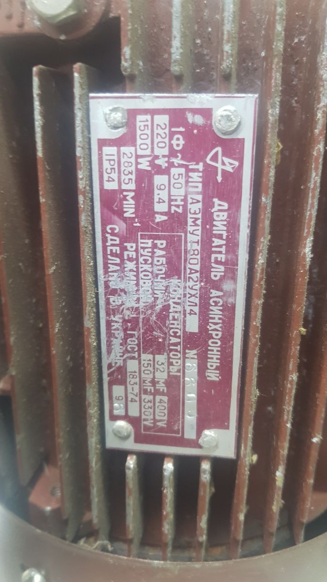

    Witam .
    Zrób pomiar między tymi zaciskami ,to dużo wyjaśni .
    Kondensator roboczy 32µF/400V , kondensator rozruchowy 150µF/330V.
    Oczywiście jeżeli silnik ma uzwojenie rozruchowe i robocze.

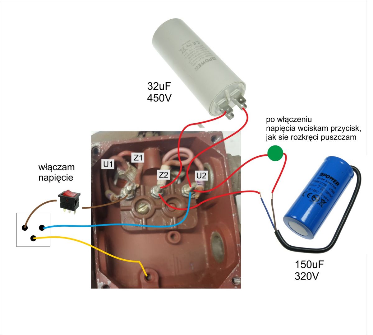

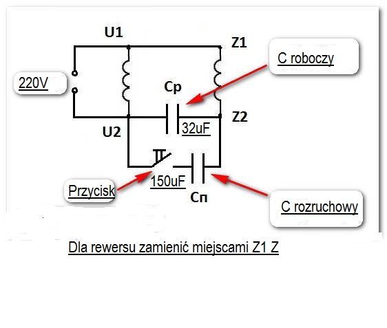

    W takim razie U1 i Z1 będzie zasilaniem -faza , a U2 podłączasz do "zera"(N).
    Na zacisk U2 podłącz też jeden koniec kondensatora 32µF, a drugi na zacisk Z2
    Kondensatory- napis na tabliczce 32µ F-kondensator pracy, a150µ F rozruchowy.
    Ponieważ nie ma tam urządzenia rozruchowego, to moim zdaniem można podłączyć tylko tak jak opisałem wyżej.

    Kondensator rozruchowy przez przycisk lub czasówkę,w zależności do czego ten silnik ma być zastosowany .

    Producent-Ukraina. Silnik jednofazowy asynchroniczny 220V. Pokrywa na zdjęciu z silnika 3 fazy. Jak podłączyć silnik jednofazowy 220V z rosyjskiej etykiety?

    Miałem zrobić pomiary pomiędzy... w żadnym nie ma przejścia.
    Poniżej zdjecie jak mam to wszystko podłączyć, czy dobrze wszystko zrozumiałem?
    Czy te wartości kondensatorów są w porządku? Nic mi nie wybuchnie? :) znalazłem w sklepie takie dwa.
  • #13 18535966
    nikusert
    Poziom 41  
    Posty: 5428
    Pomógł: 699
    Ocena: 1753
    Tak ,dobrze ,tylko robiąc pomiary uzwojeń ,powinna się jakaś wartość pokazać.Koniecznie zrób pomiary ,jak również pomiar uzwojenia względem obudowy.
