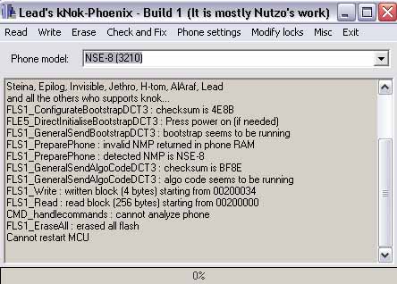

    robie ten erase flash i wyskakuje mi takie cosik:
    • Jak wgrać eprom do 3210? Telefon wcale się nie włącza. 321.JPG (39.66 KB) Musisz być zalogowany, aby pobrać ten załącznik.

    Sprobuj knokiem skasowac caly flash i wgraj oryginalny soft. Jak wgrywales tylko soft to eproma raczej nie uwaliles(w 3210 ciezko jest uwalic eprom przy wgrywaniu softu, bo jest on w osobnej kosci)
    aren sprawdz czy masz naladowana baterie, bo tez tak mialem ze podlaczalem ladowarke startowal a po chwili przerywal, wypisywal mi dokladnie to samo co na zalaczonym obrazku
